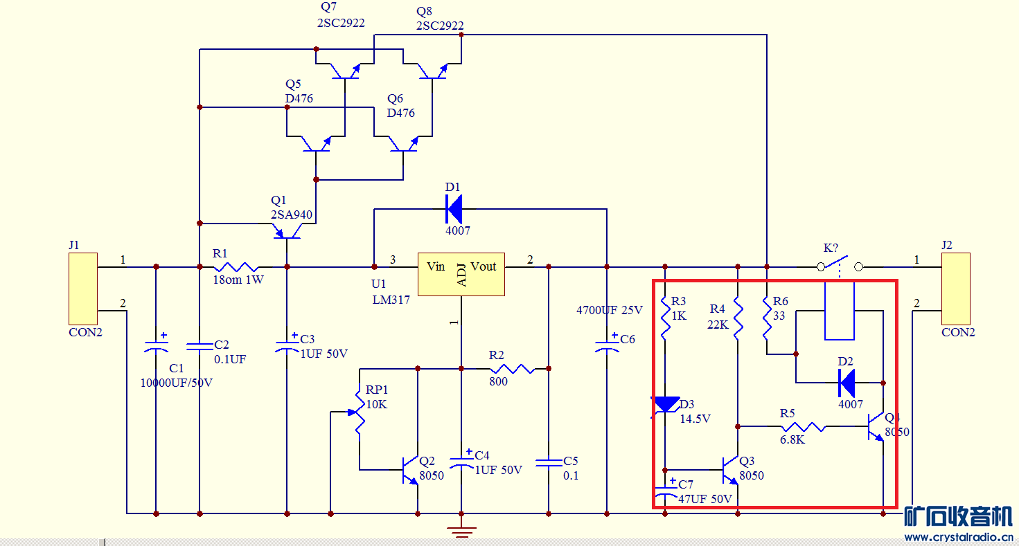

关于LM317输出电流

jyq001 发表于 2020-3-6 19:06
D3也属于保护电路种元件,能去掉吧?
红框内的一坨,全部去掉。
发表于 2020-3-6 19:16:13 | 显示全部楼层
虽然LM317输入,输出电压可以范围很大,但为了效率,压差尽量不要它悬殊,不知这个电路设计的AC输入多少?J1的1-2端DC输入多少伏?J2输出DC多少,最大电流多少?

发表于 2020-3-6 19:25:13 | 显示全部楼层
去掉红框里一坨元件后,为了输出短路安全,能不能在LM317的1和2脚之间加个1N4007二极管?
发表于 2020-3-6 19:35:29 | 显示全部楼层
弄他5个317并联,317也不贵

bg1trk 发表于 2020-3-6 19:09
红框内的一坨,全部去掉。
      更正此图两个严重错误:1,R2在LM317资料里说明取值一般120~200欧姆,800欧姆太大造成电路工作不稳定。2,D3画反了。
发表于 2020-3-7 17:23:20 | 显示全部楼层
zwsxzhong 发表于 2020-3-7 12:54
更正此图两个严重错误:1,R2在LM317资料里说明取值一般120~200欧姆,800欧姆太大造成电路工作不稳 ...
十几年前出的图,仔细找找还有其他不妥之处,多谢提醒。
