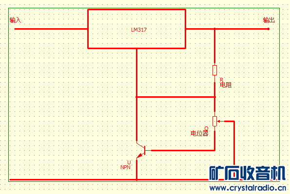

发表于 2020-3-5 20:15:05 | 显示全部楼层
     这个电路如果电位器VR1中心触头接触不良,好不好引起输出电压升高,烧坏负载?能不能加个9014三极管?麻烦修改一下更完美。
Q2 三极管TIP 32C不常用,能用8050代替吧?
      TIP32最好用中功率管,比如2SA940代用,安全系数更高。调压电位器可参照下图改进:

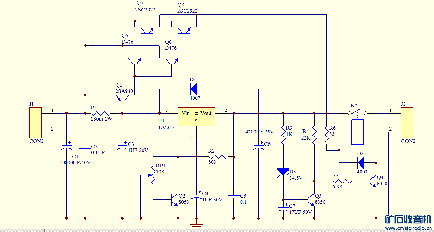

发表于 2020-3-5 20:15:40 | 显示全部楼层
jyq001 发表于 2020-3-5 18:41
这个电路如果电位器VR1中心触头接触不良,好不好引起输出电压升高,烧坏负载?能不能加个9014三极管? ...
十几年前拿317做过简易电源,下图是实装图,参考一下吧:
Q3、Q4、D3和继电器这部分是个简易的超压保护电路,可以去除。
C6容量470UF就够了,不要太大,图上标错了。
Q7、Q8可用2N3055之类的大功率管代替,Q5、Q6用TO220封装的中功率NPN管,Q1中功率PNP管。
这几个管子决定输出电流大小,原则上Q7、Q8这样的管子,每个扛2-3A为上限,电流不够就堆Q5、Q7,5A用两套,10A用四套,以此类推。
每个管子的发射极串0.1-0.2欧姆的电阻,这个电阻图上也没有。
发表于 2020-3-6 17:42:56 | 显示全部楼层
继电器K2起什么作用?讲讲原理吧。

发表于 2020-3-6 18:47:18 | 显示全部楼层
jyq001 发表于 2020-3-6 17:42
继电器K2起什么作用?讲讲原理吧。
继电器的作用是类似于调整管击穿等故障发生时,输出电压超过14.5V后断开输出,避免烧毁负载。
输出电压超过14.5V后D3击穿、Q3导通、Q4截止,继电器释放,断开输出。
当初做这个电源的一大用处是给电台供电,设备比较贵重,所以特意加了超压保护。对于一般用途的可调电源来说,超压保护没有意义,需要去除。
发表于 2020-3-6 19:06:21 | 显示全部楼层
输出电压 ...
D3也属于保护电路种元件,能去掉吧?
