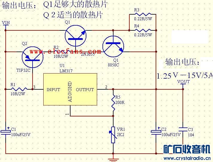

发表于 2018-1-17 19:57:26 | 显示全部楼层
给你一个成熟的经典的电路图。
发表于 2018-1-17 20:40:15 来自手机 | 显示全部楼层
直接用338代替317.电流5安。过流保护温度保护。
 楼主| 发表于 2018-1-17 22:01:00 | 显示全部楼层
zwsxzhong 发表于 2018-1-17 19:57
给你一个成熟的经典的电路图。
谢谢了
