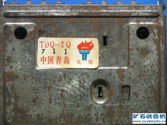

  友谊电子的张兄给我寄来了3只旧高频头,希望我能帮助测试一下高频头拆出的双栅MOS管是不是能用于矿机的检波。
就是下面的3只高频头:
    其实用高频头拆出的MOS管检波是个老话题了,梁兄2007年就试验成功了,当时梁兄还给我寄来了两只从高频头里拆出的MOS管,做检波很好用,有一只后来被我玩儿坏了,还有一只我一直用到现在还很好。

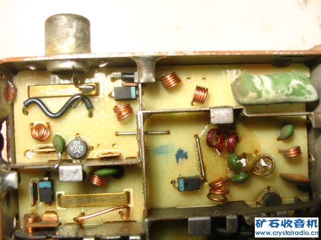

    张兄寄来的三只高频头,两只是青岛的同型号产品,另一只是杭州的产品,每只高频头里都有2只双栅MOS管,难得的是青岛的高频头中的场效应管还有型号,其中靠近天线插座的一只型号是K103,距天线插座较远的一只型号是K122,杭州高频头里靠近天线插座的双栅MOS管上印有“U65”的字样,而远离天线插座的管子上的字看不清楚,只能看清一个“U”字,管子上这个“Uxx”的印字应该不是型号。很有可能是元件的编号。
    按梁兄以前的经验用刻刀将MOS管连同其焊盘一起切下来,这的确是个好办法,可以有效防止MOS管在拆卸过程中的损坏。而我有一只很好的电烙铁,还有吸锡器,试着拆初MOS管,竟然很成功。
    杭州高频头上的管子是方形表贴的管子,拆除时不用吸锡器,烙铁头上沾满焊锡同时烫住管子一边的两条腿,这两条腿很容易翘离焊盘,再有同样的方法处理另一边的两条腿,管子很容易就取下来了。青岛高频头中的MOS管是圆片型4腿的,管腿穿过板子在背面焊接的,用吸锡器与电烙铁配合没费事管子就拆下来了。

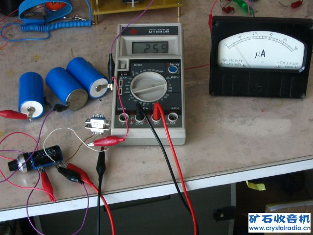

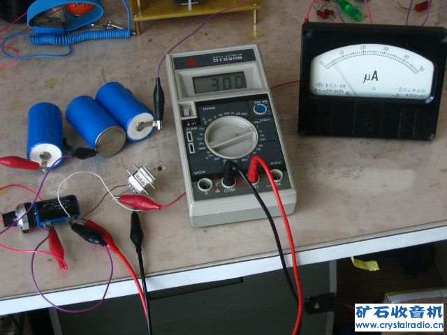

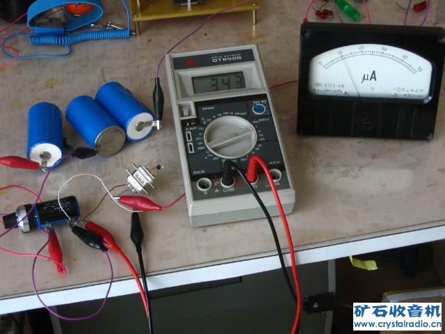

   为了试验和测试方便,拆下来的管子稍作整理后就用0.1mm的漆包线做引线把管子焊到九针D型插座上,然后对管子进行了测试,如下面照片所示:
     测试中发现了一个规律,在这3只高频头中在距天线插座最近的管子都是增强型的,而远离天线插座的管子都是耗尽型的。或许高频头需要这样的安排。
    青岛高频头拆出的增强性的管子是K103,耗尽型管子是K122,杭州高频头拆出的增强型的管子编号是U65,耗尽型管子的编号看不清。
用万用表电阻档区分管子是增强型还是耗尽型的:
    黑表笔接漏极,红表笔接源极,用导线短路栅极和源极,测到的电阻值很小则管子是耗尽型的,如果测到的电阻很大,表针不动,则管子是增强型的。
下面照片测的是增强型的:
下面照片测的是耗尽型的:
简单测试MOS管栅压-漏极电流转移关系测试的电路如下:
测试中的照片:
管子测试数据如下:
K103  Vg(V):    0     0.1    0.3    0.34
      Id(uA):   0      0     4     10
U65   Vg(V):     0     0.08   0.259   0.299
      Id(uA):    0      0      4      10
K122    Vg(V):  - 0.7    - 0.518   - 0.483
耗尽型  Id(uA):    0         4        10
    从上述数据可以看到K103的栅极开启电压要大于0.1V,U65的开启电压大于0.08V,这两种管子栅压0.3V左右时漏极电流是4uA,在栅压大于0.3V时漏极电流是10uA左右,这时就已经有了检波作用了。
    耗尽型MOS管K122栅压是-0.7V时导电沟道才消失,因此检波时栅极要加上-0.7V以上的负偏压才行。

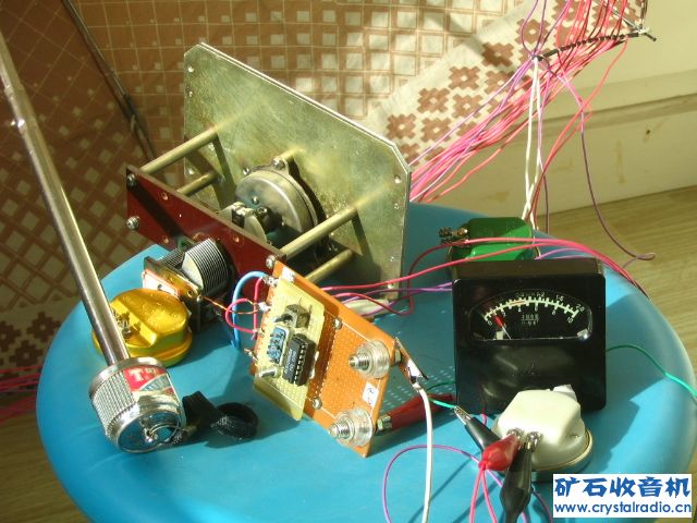

    为了感受管子实际的检波效果,临时用直径55CM的雨伞做骨架做了一台大环矿机。
电路如下:
实验用的雨伞大环矿机:
K103检波,使用SC2-300耳机时的情况:
K103检波,使用150K超高阻耳机时的情况:
110800检波,使用SC2-300耳机时的情况:
110800检波,使用150K超高阻耳机时的情况:
这几只MOS管的实验效果如下:
接收到信号最强的台是639KHz的中国之声,
         SC2-300耳机        改绕的SC2-300耳机,阻抗150K
K103         4uA                       2uA
U65          2uA                       2uA
110800       4uA                       2uA
1N60        2uA多一点                2uA 多一点
    试听的感觉就是MOS管检波的声音明显要比二极管检波时的大。再一个感觉就是MOS管检波的输出阻抗与二极管检波时的不一样,好像是MOS管检波的输出阻抗比较低,在使用MOS管检波时用未经改绕的SC2-300耳机收听,声音很大,我试验的信号普遍较弱,用二极管检波时耳机要贴在耳朵上听,而用K103和110800 检波时,SC2-300耳机离开耳朵十几厘米仍然可以听清楚,但是MOS管检波时的失真也比二极管检波时大。
    试验中两只耗尽型的MOS管是不能直接用于检波的,至少在我这个弱信号的环境下不行,我给耗尽型的管子的某一栅极加上-1V左右的偏压就能检波了,而且效果很好。
    零偏压的MOS管ALD110800和ALD110900不易得到,即使可以买到价格也很贵,而旧高频头不难找到,即使是花钱买也很便宜,实验证明即使MOS管的开启栅压不是零伏也能用,只要别太高效果就不错。我实验的这两种管子栅压是0.3V左右时漏极电流是10uA,检波效果就很好了,当然开启电压还是越低越好。开启电压越低检波灵敏度就越高。
