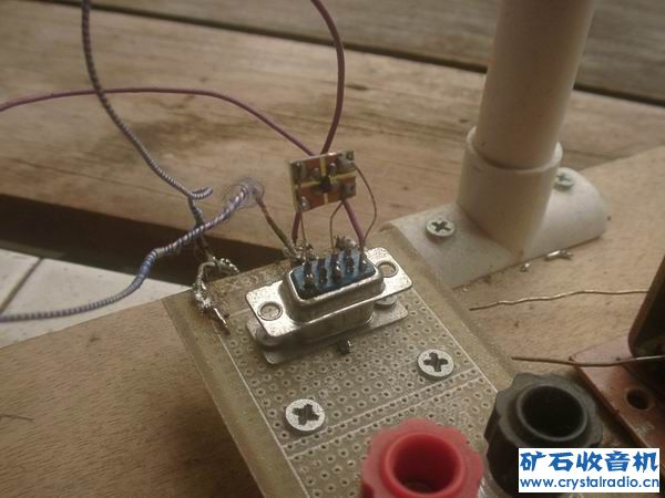

使用旧高频头拆出的双栅MOS管检波的实验

发表于 2011-1-6 00:20:53 | 显示全部楼层
梁老师,我的工作电流达到100多uA了,接您电源电路接简易天线电压到3V,不用接单联在调节电压,1K电位器精度也很重要。(就像您说的,调再生也是一门艺术,每一的小声的鸟叫就是一个台)

回复 1# lq19512003 的帖子
请教下李教师:带点的是什么极,能标下栅\源\漏吗?

 楼主| 发表于 2011-1-6 09:12:21 | 显示全部楼层
回复 22# 蒙古乐忽门 的帖子
请见下面的照片:

回复 24# lq19512003 的帖子
学习了!过去没用过双栅场效应管,只是看到过,一直认为右边那个脚是漏极!
