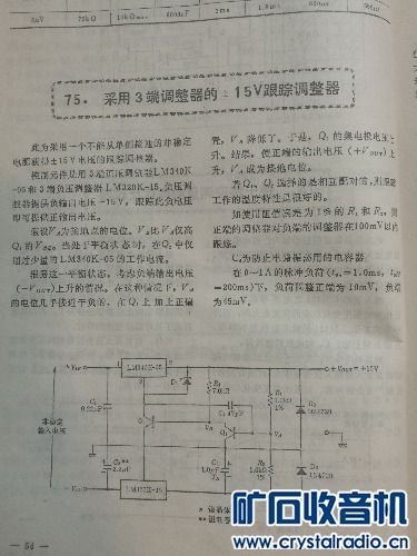

新手请教,单电源12V可以用7812和7912吗?

7812是正12V,7912是负12V,你既然是单电源用7812就够了吧?

楼主给车机供电用7812就行,最好加上扩流,7912留作它用。

这个跟踪电源给你参考参考。
