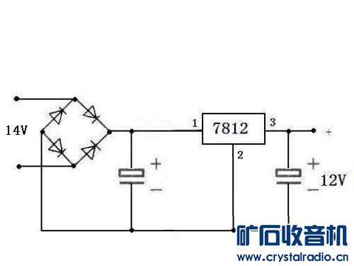

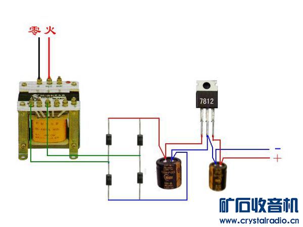

发表于 2018-1-10 10:03:19 来自手机 | 显示全部楼层 |阅读模式
如果可以麻烦给个电路图,谢谢

 楼主| 发表于 2018-1-10 10:40:34 来自手机 | 显示全部楼层
tpdzxgw 发表于 2018-1-10 10:31
这样可以吗?
发表于 2018-1-10 10:47:42 | 显示全部楼层

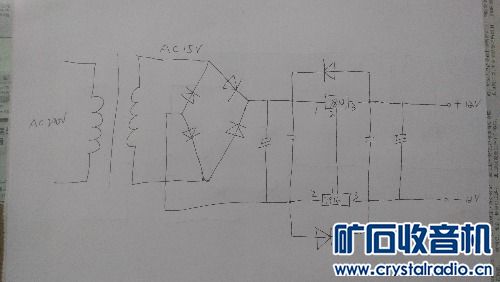

发表于 2018-1-10 10:47:52 | 显示全部楼层
不可以,没有地。
 楼主| 发表于 2018-1-10 10:55:23 来自手机 | 显示全部楼层
tpdzxgw 发表于 2018-1-10 10:47
只要认准脚位很简单的。
脚位我知道,我就想知道,单电源能同时用7812和7912吗?如果可以,7812的2脚和7912的1脚是接在一起吗吗?

发表于 2018-1-10 10:58:36 | 显示全部楼层
豆芽又涨价了 发表于 2018-1-10 10:56
也就是说单电源不可以同时用7812和7912吗?
你是想得到正负12V稳压电源吧?
发表于 2018-1-10 11:04:09 | 显示全部楼层
电流不大,可以
 楼主| 发表于 2018-1-10 11:04:29 来自手机 | 显示全部楼层
glff9 发表于 2018-1-10 10:58
你是想得到正负12V稳压电源吧?
原来的车机功放是单12V输入的,现在多了个7912出来,想问问能不能这样加上去。
发表于 2018-1-10 11:11:03 | 显示全部楼层
为何,多了个7912?
 楼主| 发表于 2018-1-10 11:12:34 来自手机 | 显示全部楼层
glff9 发表于 2018-1-10 11:11
为何,多了个7912?
买多了,,,哈
