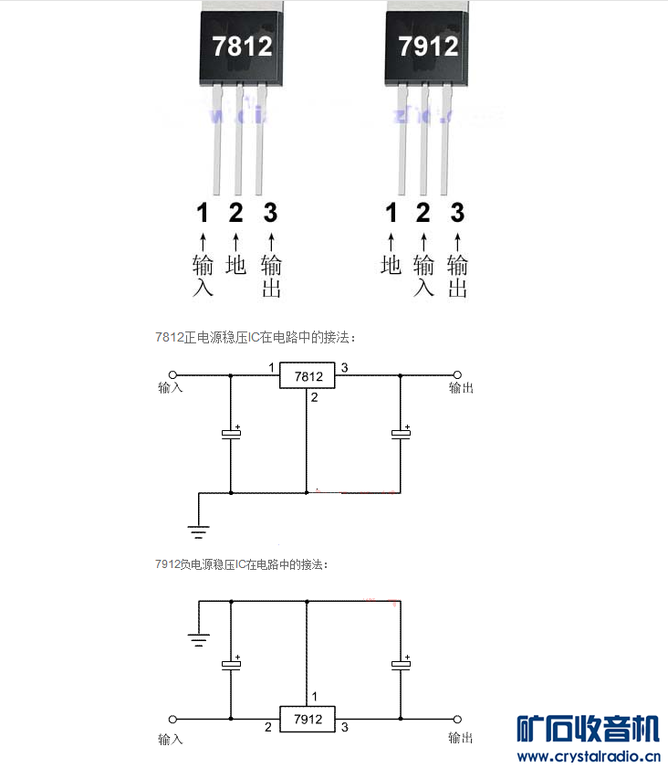

新手请教,单电源12V可以用7812和7912吗?
发表于 2018-1-10 11:16:24 | 显示全部楼层
不能这样接,没有参考地,这俩稳压块的状态不确定啊。
可以变通一下,滤波电容改为两个串联,再在两个电容上分别并均压电阻。电容串联的中点接地,分别接正负稳压块的接地脚。此接法适用于正负电源负载电流大致均等的情况。
但你的变压器次级电压太低了,分在每个稳压块的输入电压最高只有10V左右,小于其正常值!

发表于 2018-1-10 11:19:18 | 显示全部楼层
可以得到正负12伏,不是单24伏,如果需要24伏,直接7824即可

 楼主| 发表于 2018-1-10 11:25:28 来自手机 | 显示全部楼层
可以变通一下,滤波电容改为两个串联,再在两 ...
如果是20伏的变压器能不能这样接?
发表于 2018-1-10 11:27:28 | 显示全部楼层
用双12v变压器不就行了
 楼主| 发表于 2018-1-10 11:28:17 来自手机 | 显示全部楼层
岑蓉络阳 发表于 2018-1-10 11:17
照这个图自己稍加改动就行了。注意78XX和79XX的管脚排列不是一样的。
嗯,我只想知道单电源能不能同时用这两个稳压
 楼主| 发表于 2018-1-10 11:28:58 来自手机 | 显示全部楼层
图片打不开- -

 楼主| 发表于 2018-1-10 11:30:28 来自手机 | 显示全部楼层
chensunlei 发表于 2018-1-10 11:27
用双12v变压器不就行了
可手上只有单电压的变压器
发表于 2018-1-10 11:32:25 | 显示全部楼层
 楼主| 发表于 2018-1-10 11:37:50 来自手机 | 显示全部楼层
岑蓉络阳 发表于 2018-1-10 11:32
什么是单电源,交流单绕组?还是直流单变双?
我给你的图是交流单绕组变正负直流的。
如果是直流单电源 ...
好的,谢谢

发表于 2018-1-10 12:12:18 | 显示全部楼层
豆芽又涨价了 发表于 2018-1-10 11:25
如果是20伏的变压器能不能这样接?
20V还稍微低点。
单双电源变换无非就那么三四种形式而已,建议网上搜些资料看看,比在这里一问一答更系统。
