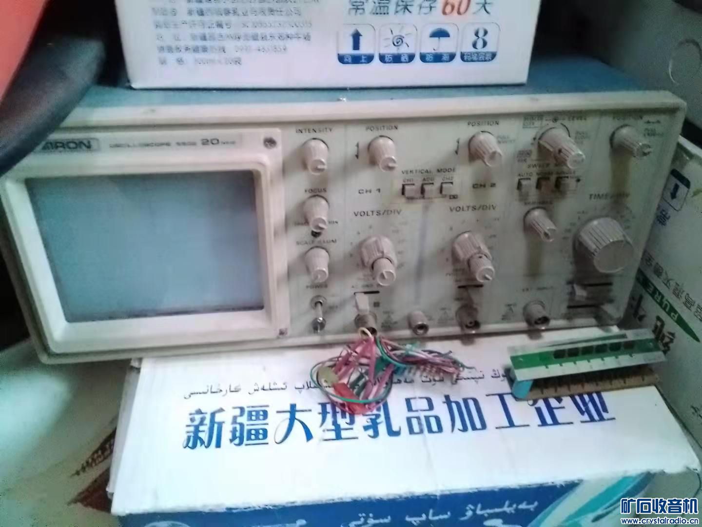

6N6并联,负载阻抗5K,你的工作点应该合适的。这个挺好用的。Triode / Pentode Loadline Simulator v.1.0 ...
我是用“笨”办法做调试:
先地摊做焊接,
然后挂上示波器和音频信号发生器
调整阴极电阻和屏压
让输出最大且失真最小为止。
下边是在用的最普通的示波器
和音频信号发生器
