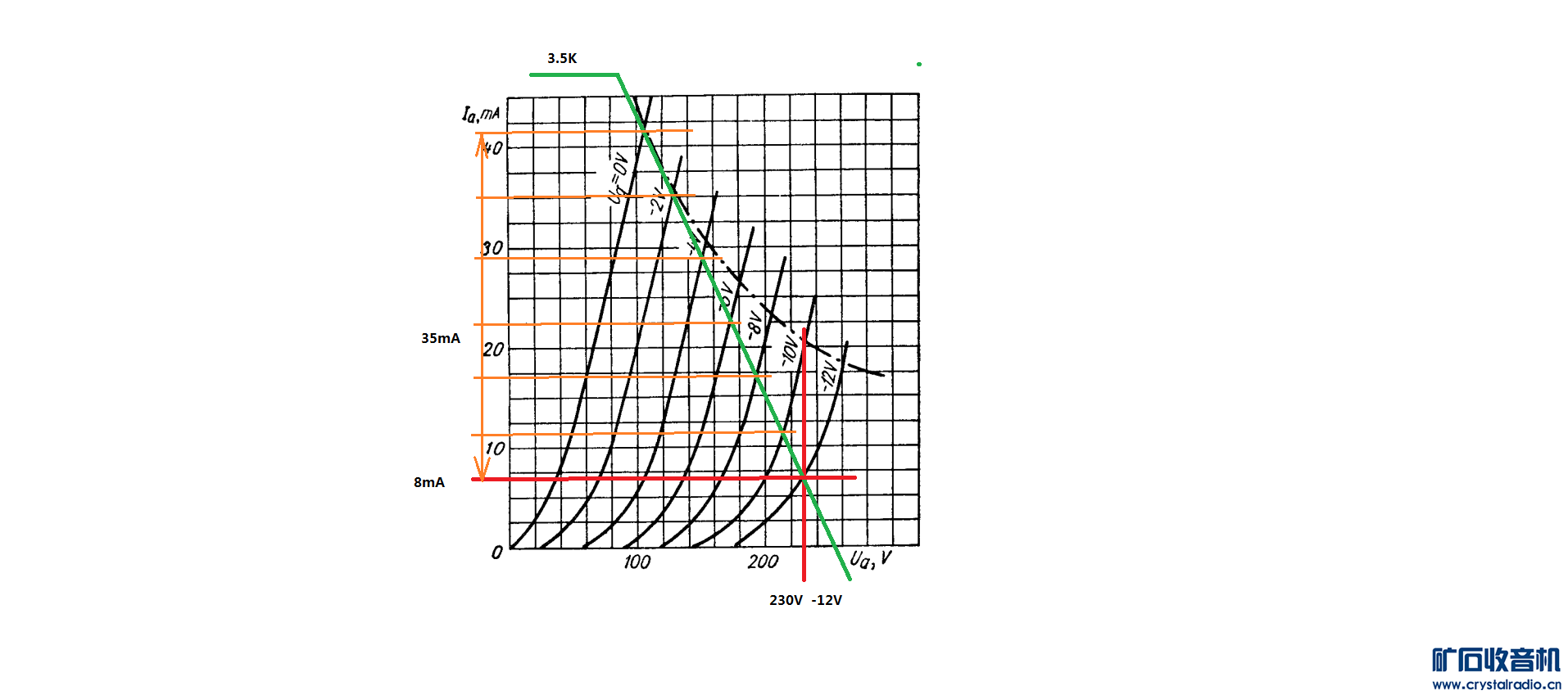

我收藏一对6N6电子管  T 级的,北京管80年产,准备用他做一个推挽电路,输出5w , 因为是双三极管,比较好做,参数比较统一,前级用6N3,简单。准备动手。

6n6做成推挽 屏压230V ,负偏12V,阻抗 p-p 7k。 一般3w比较合适。超过了 你就要考虑前级的栅流问题了。

6n6推挽,在甲类时,P_P10k,可推出最大功率2W。在甲乙类时,P_P8k,可推出最大功率4W。推出5W以上则必须是输入变压器推动,工作状态为乙类。静态电流控制在双管共8毫安左右。在甲乙类或乙类工作时,屏压不可超过250V,否则容易在大输出时屏极发红。

两个声道合计出5W吧?一只6N6推挽能出5W的功率?可否分享一下电路?

一个6N6推挽到甲乙类出5瓦问题不大

做推挽反倒是他的哥哥6N7更合适!乙类推挽可以做到10W

应该有5瓦的功率看手册,如果是乙类输出10瓦没有问题。

这两支6N6  T级管功率够了,6P3P我有四只配对的,我不需要多大功率,手上有6.5寸的老南京全频喇叭,10cm的磁钢,10W的功率,配6N6可以了。6n6 做推动有力 到 ,栅偏压小。
