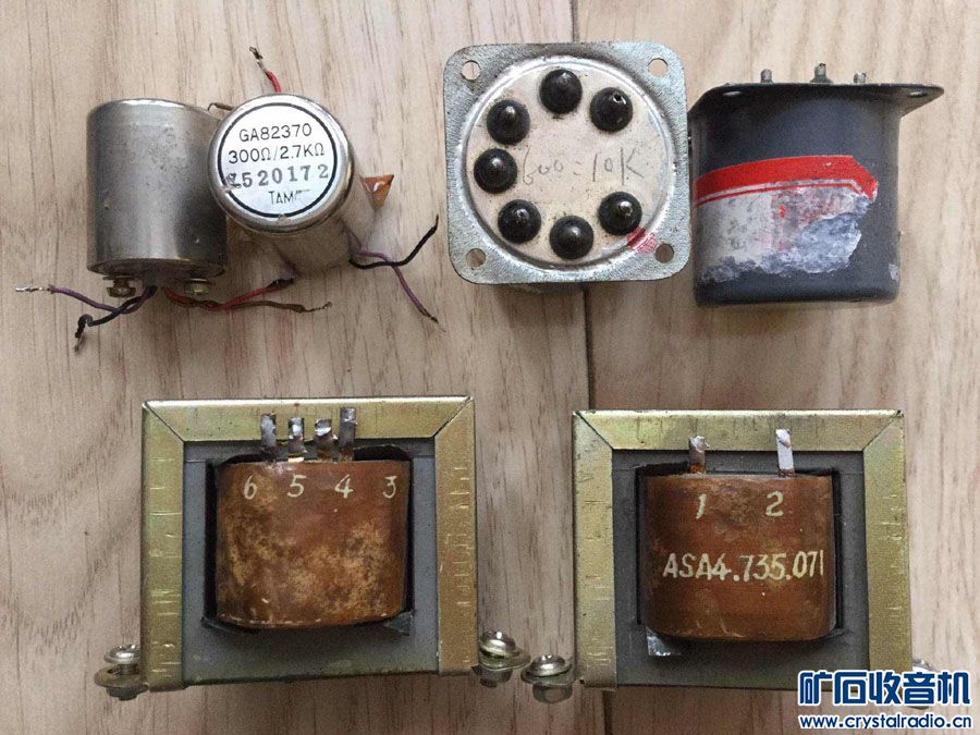

现在的喇叭灵敏度都很低。我的吉他音箱是全频喇叭,老南京的,灵敏度大于96db,效果比较好。
前2天翻出来2只全新北京产的6N6-Q,
所以想仿制一下你的小推挽,
请上点你制作的资料,
谢谢。

一只6N6管子做推挽,根据电压的不同,需要匹配大概10-15K的推挽牛。输出功率大概2W-4W。前面建议用一个高U管子如6N2采用分压倒相或平衡倒相方式兼放大推动。

我有合金小牛做倒相~~~~~~~
发表于 2020-4-3 11:30:05 | 显示全部楼层
lxa000 发表于 2020-4-1 22:50
我有合金小牛做倒相~~~~~~~
这妞外形尺寸多大?初次级比是多少?我在TB看到有尺寸很小的不知道能不能用
发表于 2020-4-3 20:42:07 | 显示全部楼层
那俩是话筒里用的。
我用在胆机的见下图:

这种ASA4.735.071变压器是不是坡莫合金的?频响怎么样?
发表于 2020-4-15 16:39:26 | 显示全部楼层
lxa000 发表于 2020-4-3 20:42
那俩是话筒里用的。
我用在胆机的见下图:
请教,这种ASA4.735.071变压器是不是坡莫合金的?频响怎么样?
发表于 2020-4-15 22:00:26 | 显示全部楼层
应该是的,
频响没测量过。
但是我用在胆机上感觉很好。
