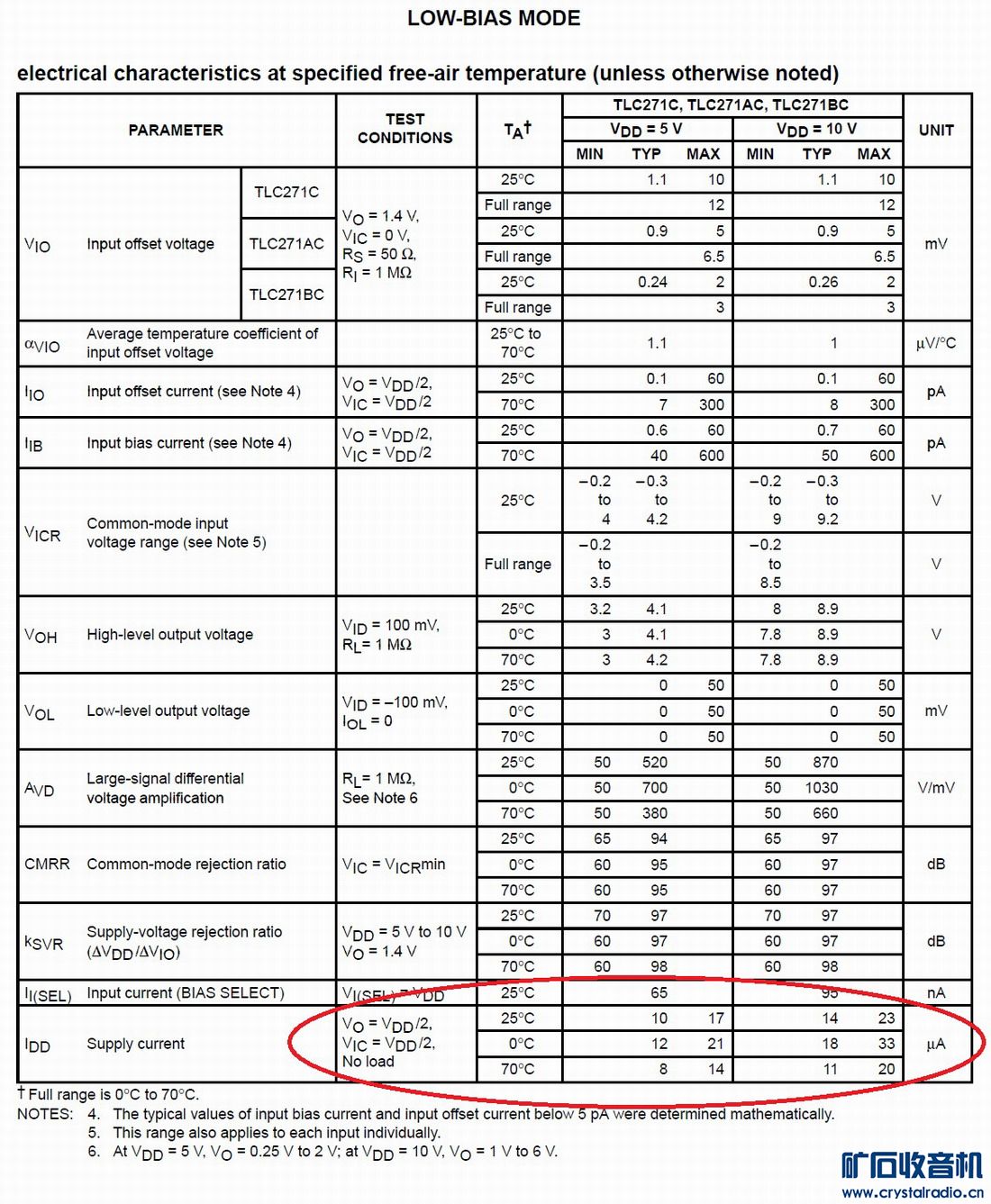

发表于 2018-1-1 22:51:33 | 显示全部楼层
TLC271工作在LOW-BIAS MODE下(低功耗模式,8脚接V+),静态电流在几十微安以下,当工作电压在±1.8V时,静态电流在十微安以下,调零功能基本正常,TLC271B的性能比TLC271C更好一些。
这里的调零电路与其PDF介绍的不同,如果用PDF的,静态电流明显偏高。
27L2没有调零端,如果要求低静态电流,调零问题不易解决,如果运气好的话,在没有调零电路的情况下,可能会碰到很好的27L2,在输入为0时,输出几乎为0。

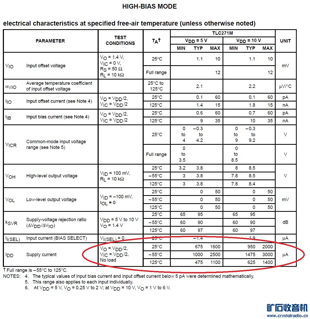

发表于 2018-1-1 23:10:23 | 显示全部楼层
liiqi 发表于 2018-1-1 22:51
TLC271工作在LOW-BIAS MODE下(低功耗模式,8脚接V+),静态电流在几十微安以下,当工作电压在±1.8V时,静 ...
      我查过资料,TLC271供电电流在600微安以上,是否是我弄错了。
发表于 2018-1-2 11:14:25 | 显示全部楼层
TLC271工作在“LOW-BIAS MODE” 下,静态电流在十微安左右。
TLC271的PDF文件太大,上传压缩包太多,在此就不上传了。
发表于 2018-1-2 11:28:54 | 显示全部楼层
      哦,明白了,是我孤陋寡闻了,长见识了。
