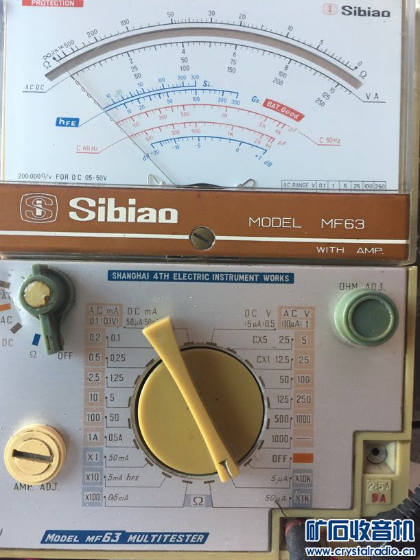

陪伴我十几年的MF63型万用表在十年前因运放FC55烧了,后用LM324代换后一直在用,但缺点是耗电有点大,静态时电流为1.67mA,(用两节锂电池做电源)看到坛里用TL061c代换的介绍,自已也某宝上买了TL061c,然后在自己的63型万用表上代换成功,代换时不用做转接板,直接用导线如FC55一样架空焊接就成,代换后感觉线性比lm324好,在电阻档不接表笔的情况下静态电流为0.17mA,比LM324的耗电降低约10倍。而且也不用放大器调零电路。

嗯,有转换板的话好焊,这种贴片式集成块有点难焊,不过焊好了也不错的!今天焊好后用了一下午,发现放大器调零电路还是不能省,否则指针回零有点不好,大约有一格的偏差,后来又把调零电路加上了!现在指针回零可以调的非常好!

 楼主| 发表于 2017-12-31 14:19:15 | 显示全部楼层
上4张加运放调零后的照片,电池用两节大的锂电池,老师们不要笑话哈,好用就好!
