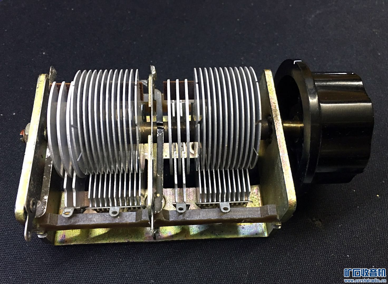

清洗空气可变电容器可以提高矿机的性能
发表于 2017-12-26 19:29:55 | 显示全部楼层 |阅读模式
今天下午在家里实验矿石收音机,发现作为调谐电容器的空气双联觉得有一点脏,就想起矿坛上有人介绍的清洗方法。为了便于分辨清洗前和清洗后的效果,接入实验的矿机,观察接收到电台后的电流表的读数。清洗后吓我一跳:接收电流普遍上升了15ua!实际上是电容器的Q值提高了,具体表现在矿机上,发现灵敏度提高了,而且选择性提高的非常明显,每个电台的分隔相当清楚,要仔细调台才能使电流表显示最大而不像平时粗略的调就可以了!

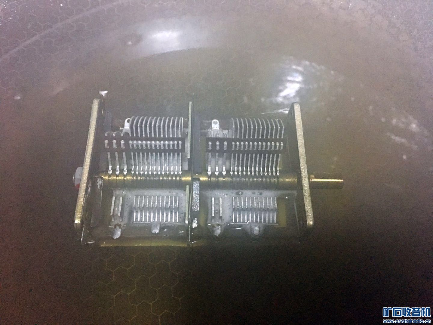

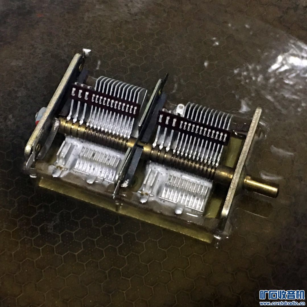

具体清洗方法是把电容器放在锅里,放一些水,水量只要漫过电容器就可以。再放一些食用的碱,然后把水温度加热到80度左右。加热过程中不断晃动水,5分钟后就可以拿出来用清水清洗,用餐巾纸吸干水然后用电吹风吹干即可。

食用碱为纯碱(碳酸钠)(化学式Na2CO3)与小苏打(碳酸氢钠)(化学式NaHCO3)的混合物。起清洁作用的是纯碱,纯碱水解后生成火碱(NaOH),NaOH和铝发生反应:2Al+2NaOH+2H2O=2NaAlO2+3H2,故能清除可变电容上的污垢。此法对可变电容器基本没啥伤害,但还是用清水多清洗几次为好。
