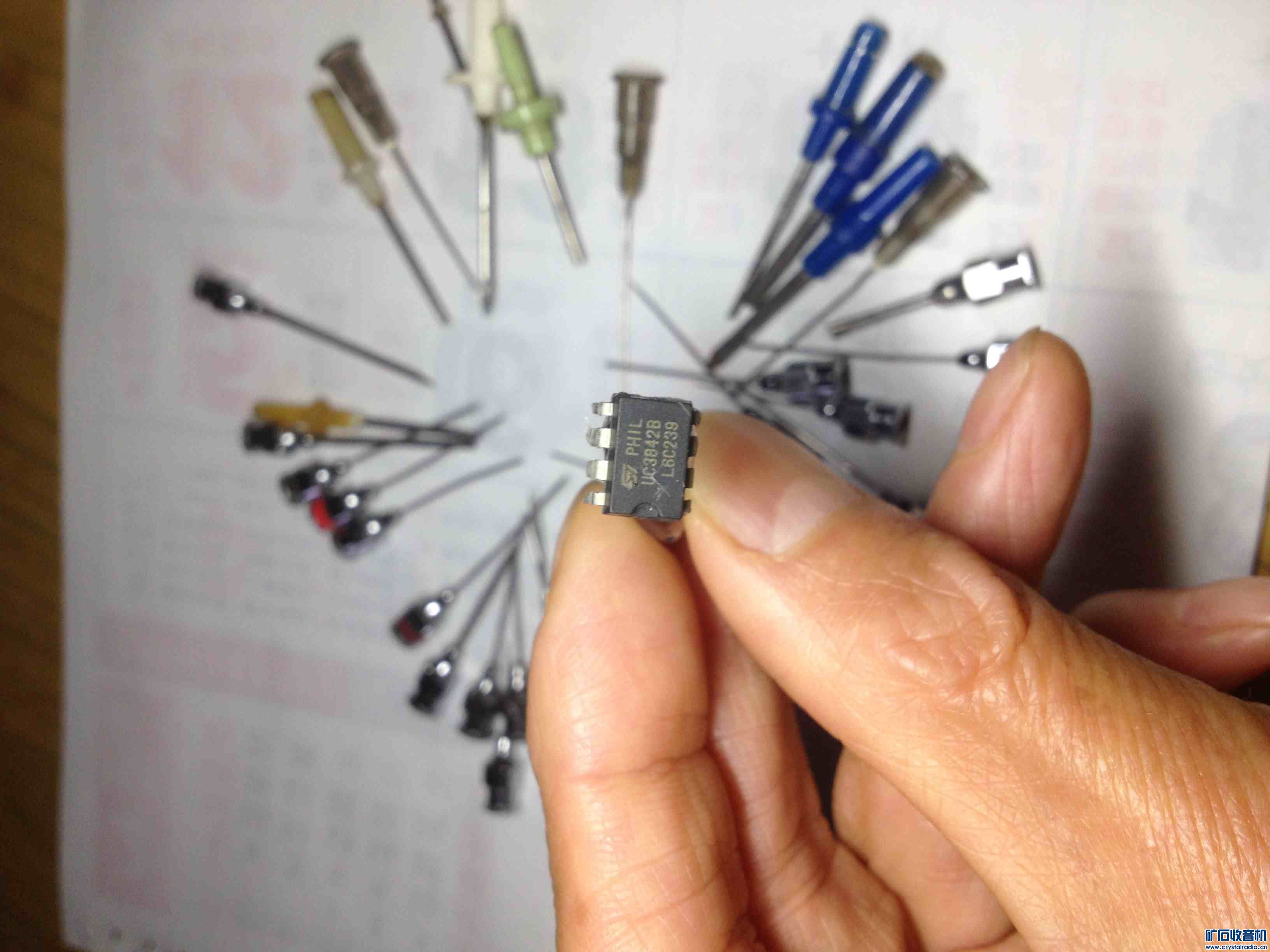

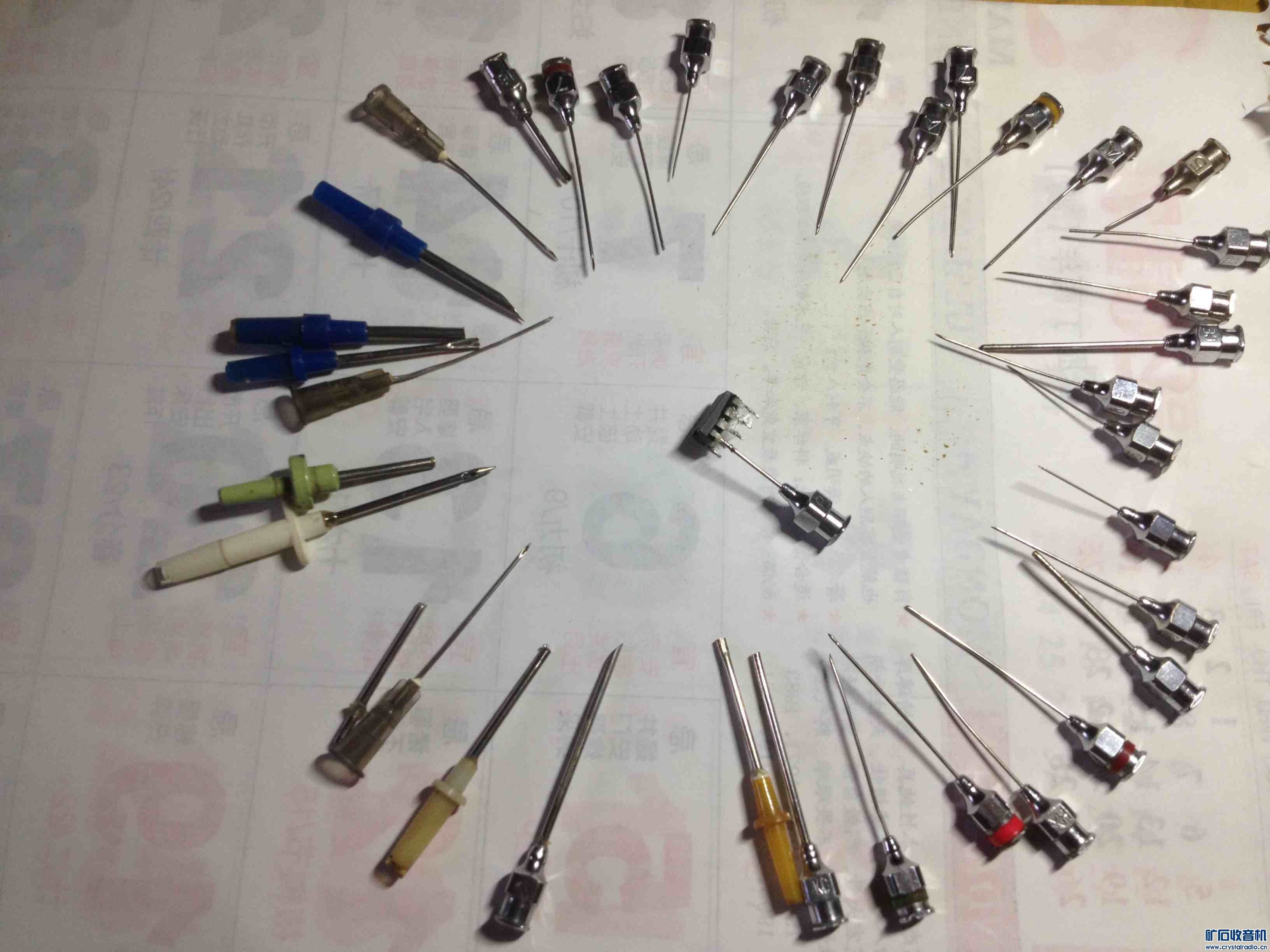

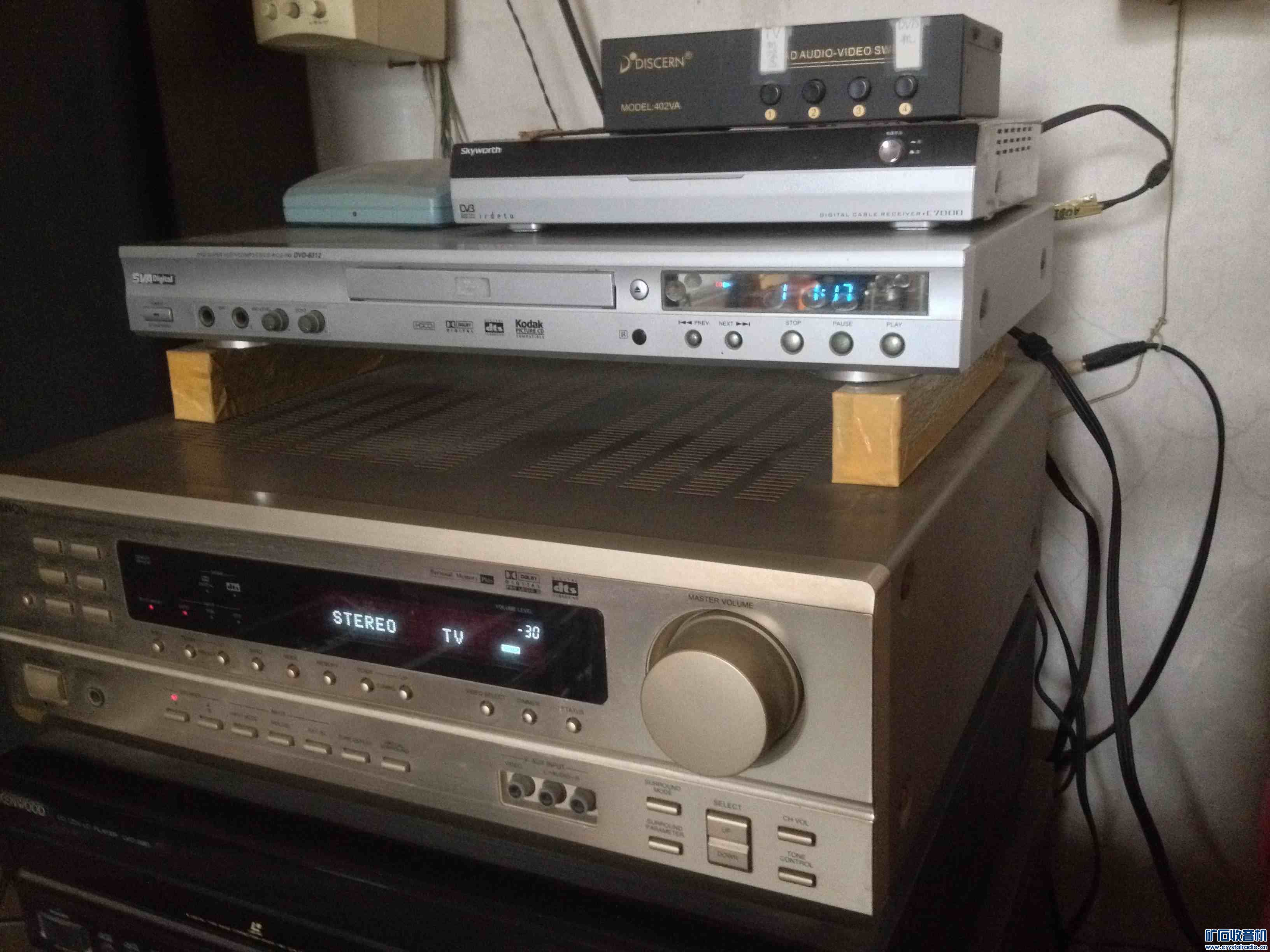

 楼主| 发表于 2018-1-5 13:31:15 | 显示全部楼层
谢谢各位大侠!今天中午,经过更换了UC3842后,开机经检测,正常开机使用了。我这次学到了知识,开动了脑筋。再次向各位大侠致谢。
 楼主| 发表于 2018-1-6 10:49:39 | 显示全部楼层
修理用的工具及结果。
