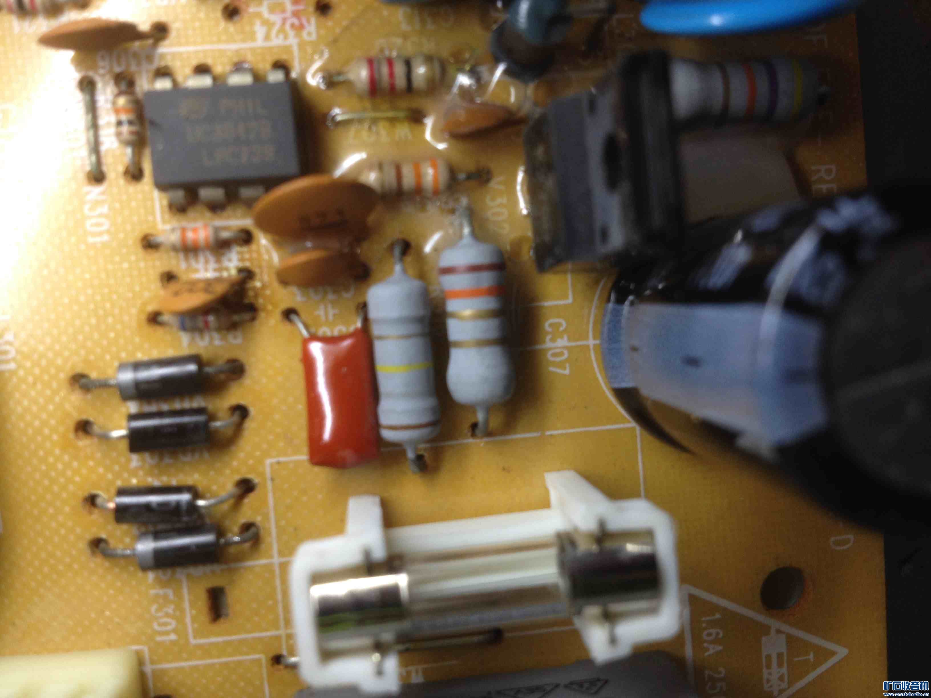

请教电源问题

发表于 2017-12-30 16:35:38 | 显示全部楼层
发表于 2017-12-30 19:20:53 | 显示全部楼层
wnz01 发表于 2017-12-30 14:43
首先再次谢谢你。已照你的指导检查各个该检的零件,并换了那只(50V22UF)小电解电容。通市电后还未恢复 ...
从图中的位置看,这个电容应该是3842工作电源的滤波电容。
开关变压器工作时温度较高,这个电容靠近变压器,长期高温炙烤容易出问题。另外,它用于高频滤波,本身损耗也比较大,容易出问题。这是个易损件,换个电容不是麻烦事,所以那位朋友简易你把它换了。
未恢复正常是什么情况?电源完全没有动静?有输出但电压偏高或偏低?还是只能间歇性输出,电源打嗝?
如果是完全没动静,你顺着IC的7脚找,与7脚相连的有一个1W电阻,就是图上并排安装的1W电阻中的一只,这只电阻另一端接300V。先确认300V是否正常,如果不正常,查前面的整流滤波。如果有300V,查这个电阻是否开焊、变值。
8脚IC用吸锡带很容易就能取下来,针管容易把焊盘捅坏了。吸锡带可用多股细铜线搅合,上好松香后置于焊盘上用烙铁加热,焊锡会被吸锡带吸走,IC就取下来了。
个人建议,您最好暂停修理,网上搜3842的资料看看,搞清楚3842大概的工作原理、每个管脚的功能,然后对照要修理的电源把电路跑一遍,搞清楚每个原件的大概作用,再动手修理。

你叫楼下顺着脚跑线路,还不如直接告诉他,测一下8脚芯片旁两个最粗大的电阻,阻值有没有,阻值是多少,再把色环报上来

 楼主| 发表于 2017-12-31 10:47:22 | 显示全部楼层
开关变压器工作时温度较高,这个电容靠近变压 ...
谢谢!具体情况是:通市电的一刹那DVD机发出轻微的“嗒”一声后就依然电源灯和显示屏都不亮。通市电经测量第7和第8脚都没电压。

 楼主| 发表于 2017-12-31 11:34:31 | 显示全部楼层
ouyang1991-MF47 发表于 2017-12-31 00:37
你叫楼下顺着脚跑线路,还不如直接告诉他,测一下8脚芯片旁两个最粗大的电阻,阻值有没有,阻值是多少, ...
IMG_2811_Jc.jpg 为免颜色读错,干脆发图片算了。如图:在保险管右侧,上面的阻值约为180K;下面的阻值约是1欧(我怀疑有木有搞错?)。
发表于 2017-12-31 17:26:52 | 显示全部楼层
wnz01 发表于 2017-12-31 11:34
为免颜色读错,干脆发图片算了。如图:在保险管右侧,上面的阻值约为180K;下面的阻值约是1欧(我怀疑有木 ...
测试值应该没问题,一个180k,一个0.13欧(万用表读数1欧应该是表笔有底数)。

发表于 2018-1-1 20:50:47 | 显示全部楼层
wnz01 发表于 2017-12-31 10:47
谢谢!具体情况是:通市电的一刹那DVD机发出轻微的“嗒”一声后就依然电源灯和显示屏都不亮。通市电经测量 ...
这说明电源可以启动,180K启动电阻没问题,但启动后保护了。
检查你换的小电容附近的二极管是否击穿,或者将其拆下来,另接18V左右的DC给3842供电,看看能不能正常工作。
另外,检查0.18欧姆电阻的管脚是否虚焊,表笔搭在与这个电阻相连的MOS管的管脚,另一只表笔接地,测测阻值是多少?正常应高只有零点几欧姆。
再查输出整流管是否击穿,用万用表二极管档,正向压降0.4V左右,反向无穷大。如果异常,换。
再查输出滤波电容,不知道怎么确认其是否完好,干脆换。
这个电源有几个输出应该用的是三端稳压器,你可以把冷端对应的整流管与变压器相连的管脚断开,从断点接入AC12V,看看输出是否正常?若不正常,查相关整流管、电容和更换三端稳压器。
