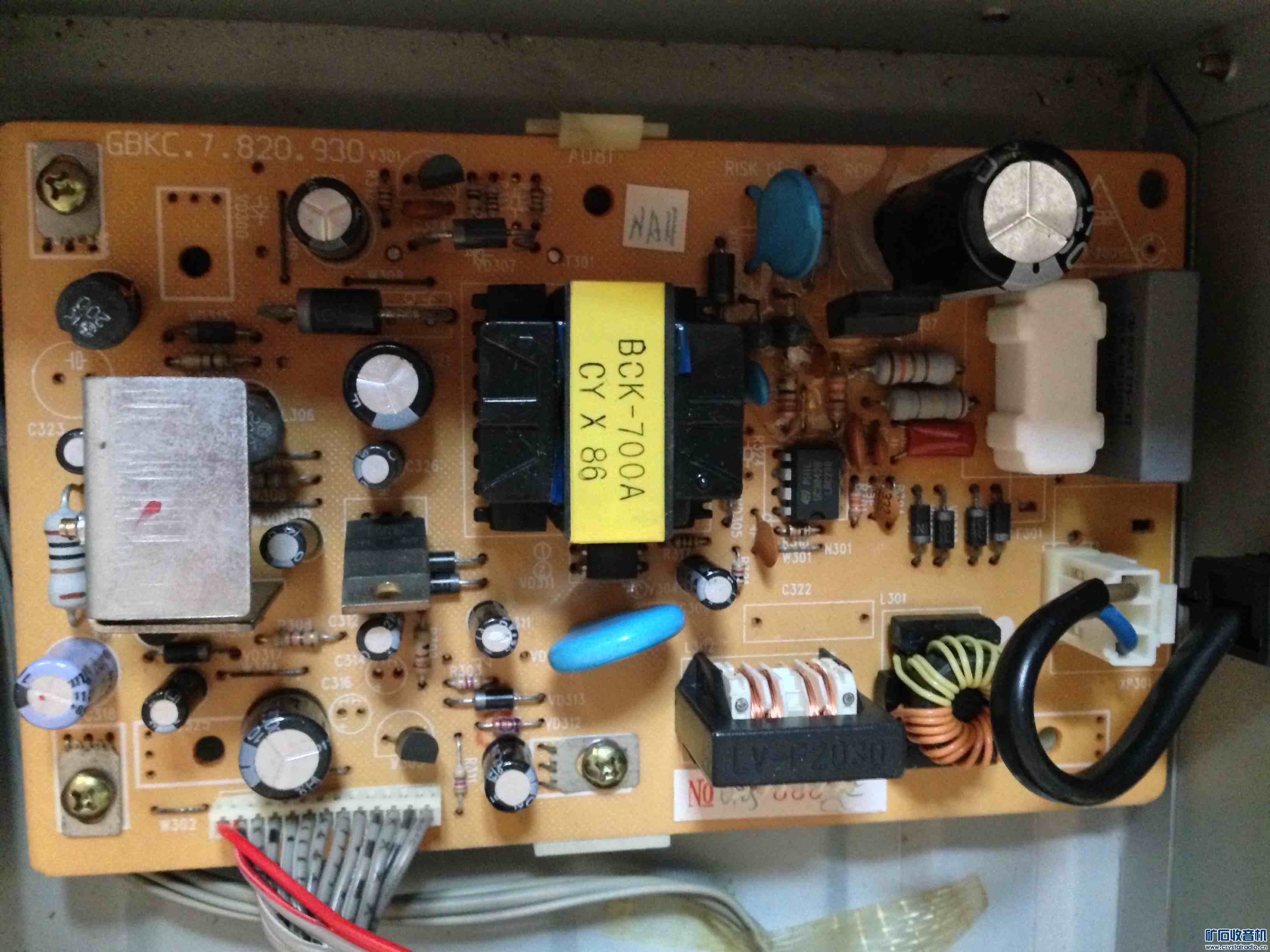

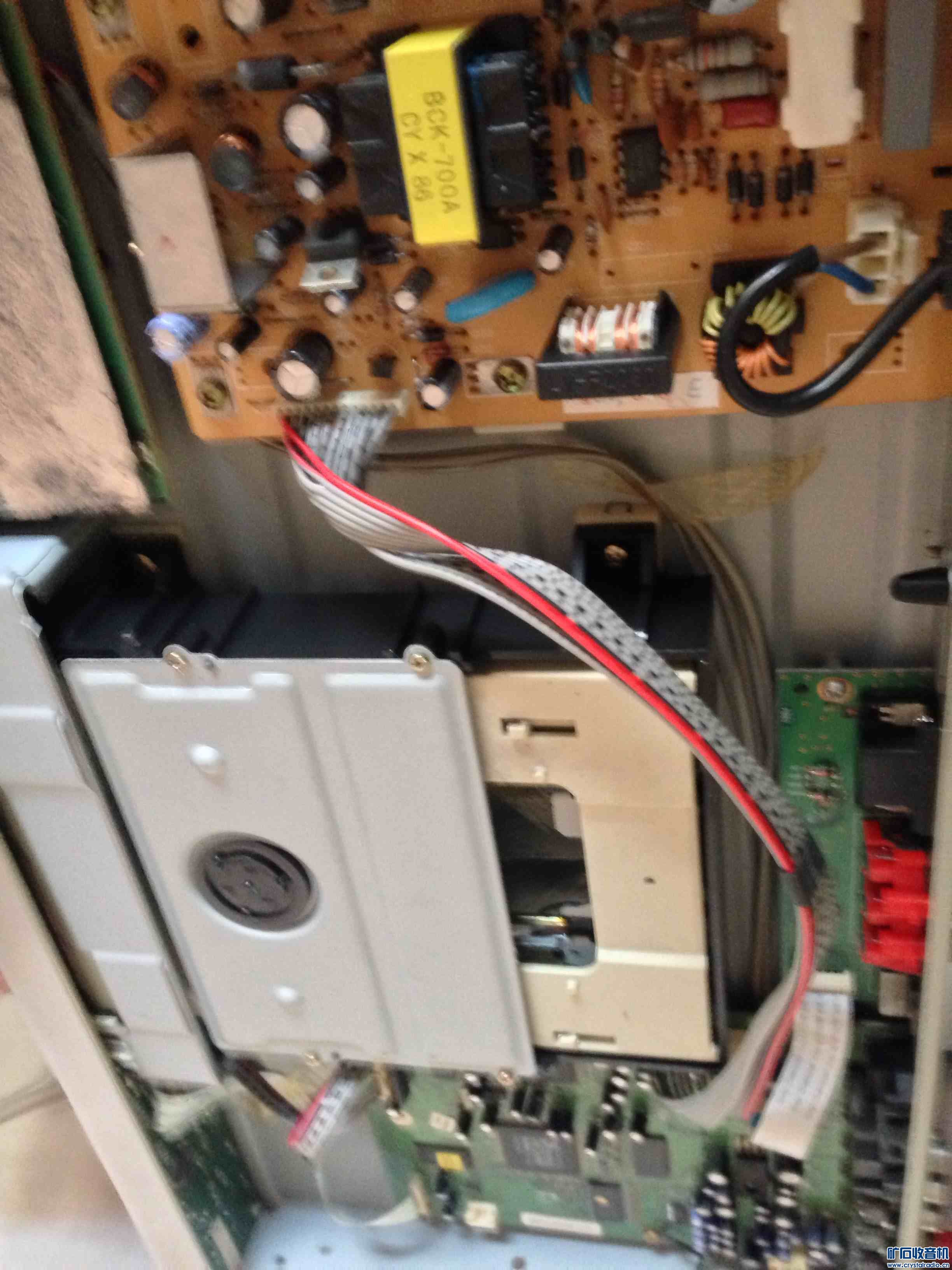

上广电8312DVD播放机分立电源板坏了,通电后不能开机,显示板和电源灯不亮。检查市电输入端口正常,四只整流二极管两端电压正常,滤波电容本身正常但电容两端没电压。是那里出问题?求大虾帮忙!!另外,该电源板的输出为13针,在网上见到的DVD万能电源板输出最多只有11针,没有见到13脚的。(两张 图片均小于295KB,为什么不能上传。一并请教。)

谢谢4楼。没有想到那个白色的盒子里面竟然是保险丝(管)!是的,保险管烧了,去买一个新的回来试试再请教。

哎,刚买来新的保险管(电流值比原来的大)换上去,一通电就又烧了。是那里短路了呢?
发表于 2017-12-26 15:36:47 | 显示全部楼层
四只整流二极管两端电压正常是啥意思?你是咋量的?不带电量的导通压差吗?如果滤波电容本身正常但电容两端没电压,保险丝快速熔断,说明保险丝后面有短路。这是个3842组成的开关电源,应该说不复杂。

通常烧保险不是换个保险丝就能行,你这个情况,如果你有元器件基础和焊接基础的话,我告诉你,首先万用表蜂鸣档测输入四只整流二极管有没有击穿(就是短路了,测电阻几乎为0蜂鸣器响了,变一根电线直通了),再然后万用表蜂鸣档测300V滤波电容旁边那个TO-220封装的三极管(开关管)的三个引脚之间有没击穿(1-2脚、2-3脚、1-3脚之间测测有没有直接电阻接近0蜂鸣器响了),如果上面两步发现有东西击穿了就换掉,另外这一侧其他二极管也测一下有没有击穿,还有那些小的涤纶电容也测一下两个引脚直接有没有直接导通的,最后把这一侧靠近变压器那个小小的电解电容换掉(不用测它好坏直接换掉),如果以上说这些步骤发现坏的东西已经换完了通电还是没输出或者烧保险,就把UC3842这个八脚芯片换了,之后再确认一遍开关管、二极管有没有击穿的,有就换掉,然后确认没有二极管三极管击穿就换保险丝上电,基本上应该不会还有问题了。如果你怕烧保险的动静的话,做一根线,串个60W的白炽灯泡,记住是串联,你也可以直接把灯泡焊两个线出来直接分别焊在保险丝座底下两个焊点上(用灯泡代替保险丝)。
不知道你基础咋地,反正如果你理解了我上面说的操作并且有一定基础,修好这个小电源应该是没问题的。

四只整流二极管两端电压正常是啥意思?你是咋量的?不带电量的导通压差吗?如果滤波电容本身正常但电容两端 ...
是在通了市电但13脚输出与解码板断开时量四只整流二极管两端的电压,此时电压为220伏。谢谢你!
我怀疑你用交流电压档测完二极管两端电压后直接又去测那个电容两端电压、万用表连档位都没有换(用交流电电压档测的电容两端电压)
