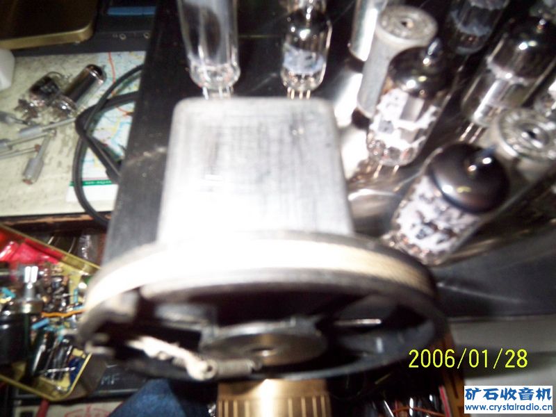

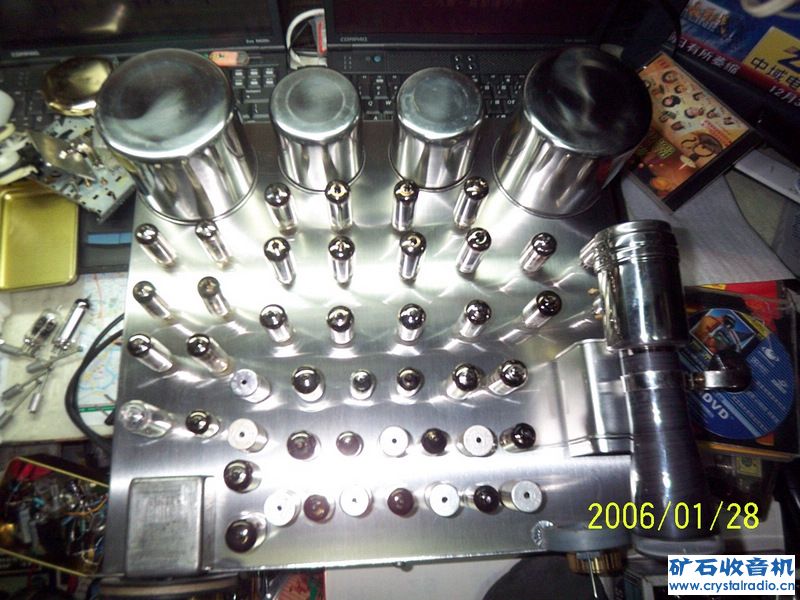

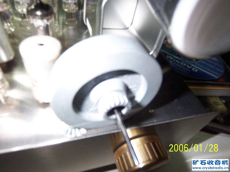

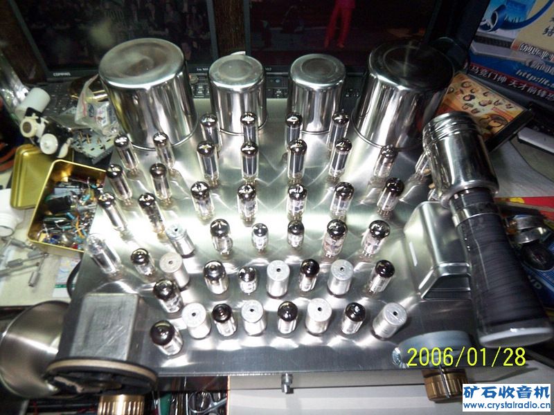

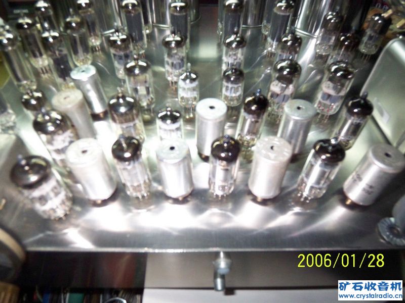

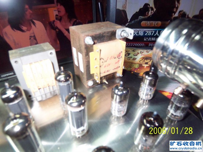

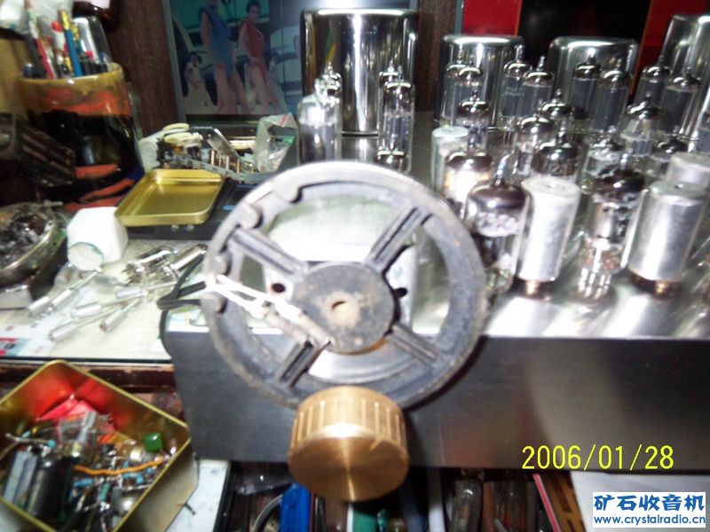

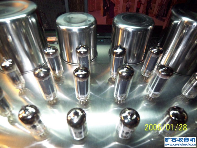

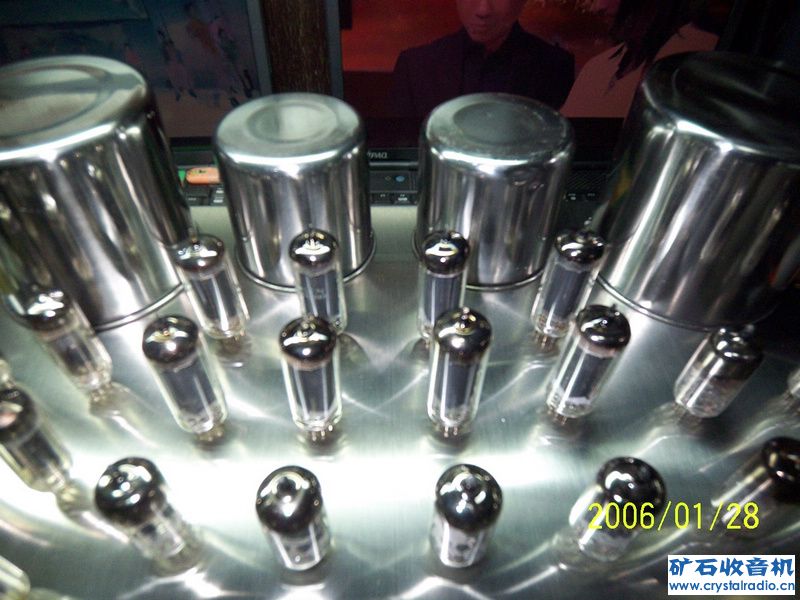

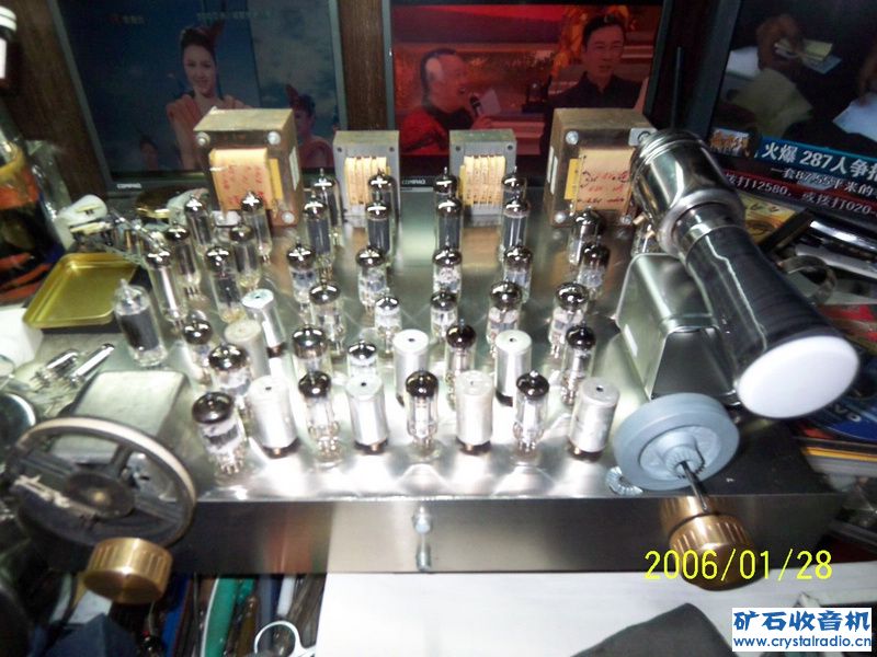

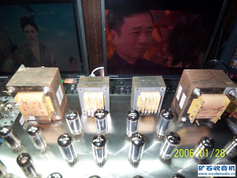

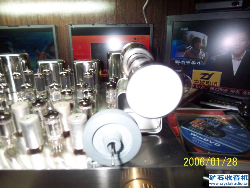

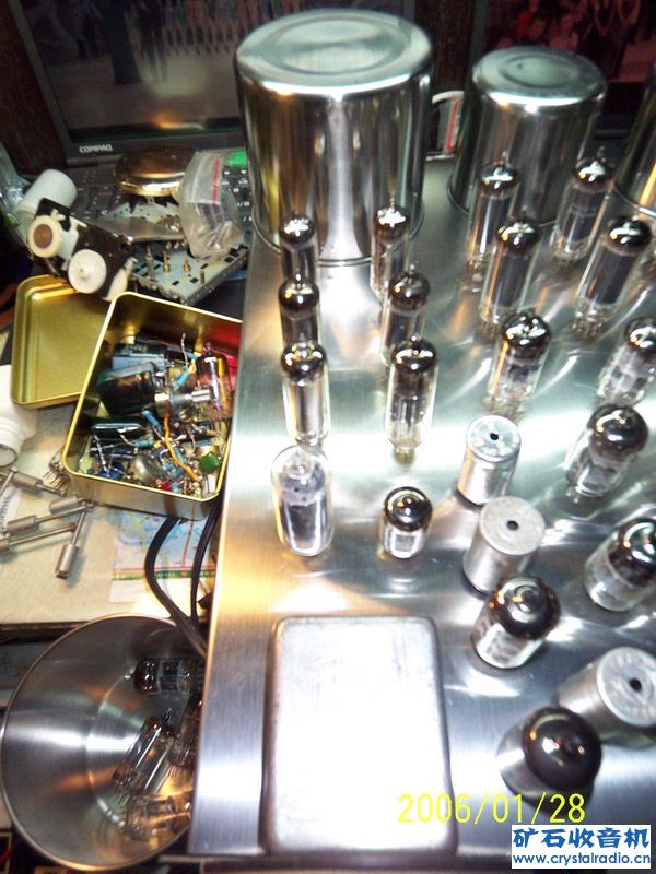

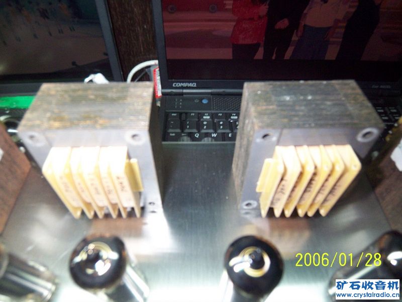

全胆FM收扩机正在制作中,配置如下:特点重锤拉线式调谐(手感好)
高频头                E88CC               X2
中放                  EF92                  X5
检波                  6AL5                  X1
解码                  12AX7                X3
                                       6AL5                  X2
调谐显示管            RCA   2AP1         X1
调谐显示管 扫描推动   6BQ7A                X4
收音稳压电源          12X4                    X1
                                       6BW6                   X1
                                       6AK5                    X1
                                       OA2                     X1
功放输入级            E88CC                  X2
功放倒相推动级        5687                     X2
功率放大级            6BW6                   X8
电源                  6X4                       X2
