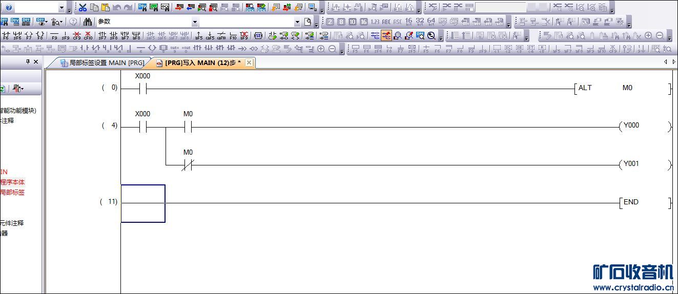

发表于 2017-12-13 09:57:03 | 显示全部楼层
 楼主| 发表于 2017-12-13 11:56:26 | 显示全部楼层
CXFLBH 发表于 2017-12-13 09:57
这样写是不是更简单?
最开始我的思路跟你的一样,但经仿真后证明行不通,不信您自己仿真或下载到PLC里试一试
