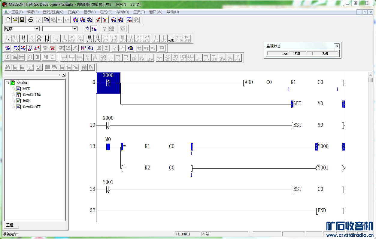

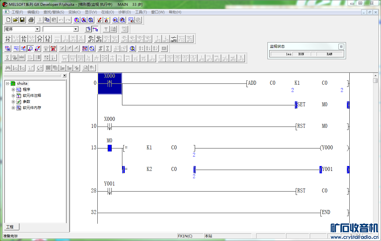

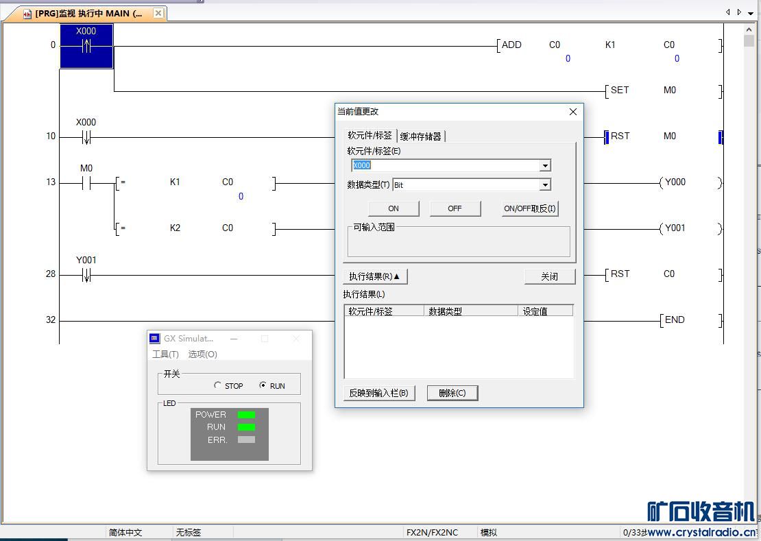

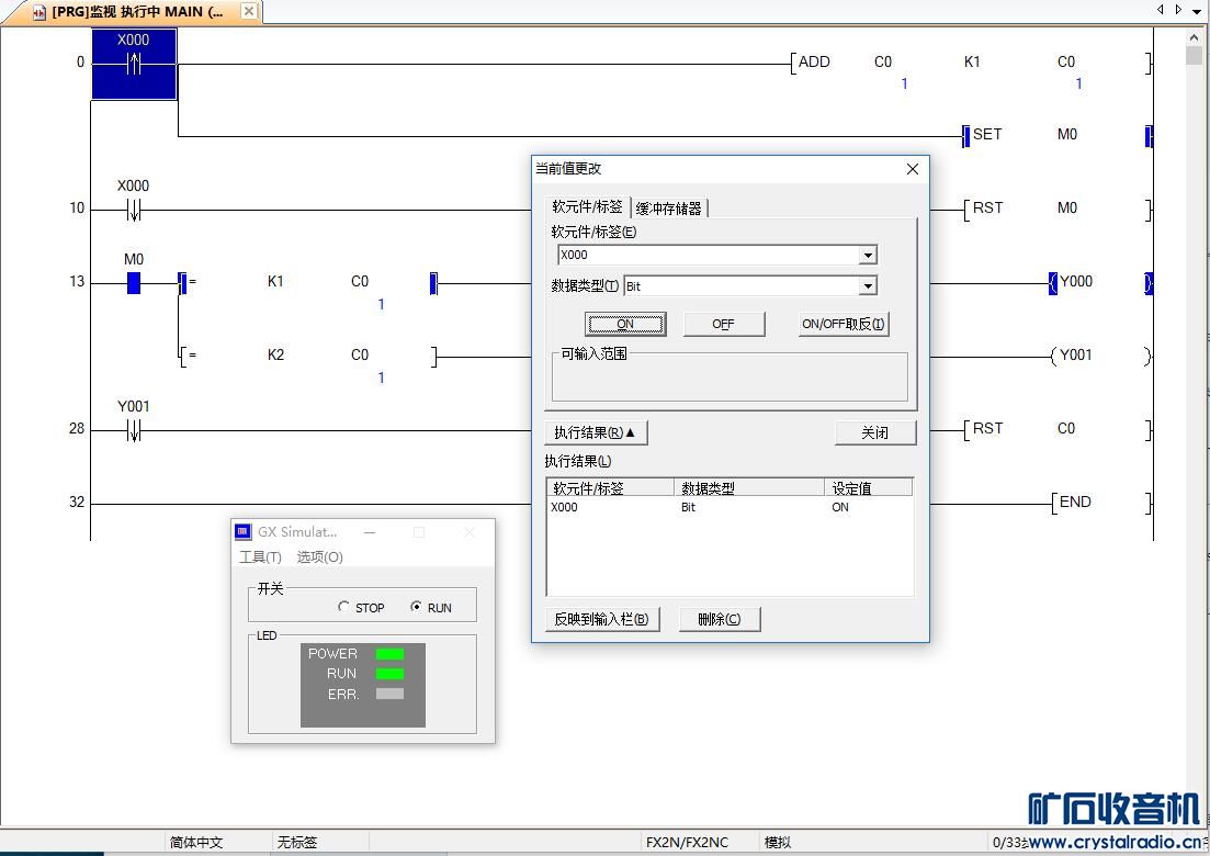

 楼主| 发表于 2017-12-8 13:27:36 | 显示全部楼层
旧爱仍是最美 发表于 2017-12-8 13:15
我手头上只有FX0的PLC肯定不行。
可是我用三菱软件仿真FX2N依然不行。
上电初始状态(x0断开2次):
x0接通:
x0断开:
x0再次接通:
我只能帮到这了,我这仿真模拟测试通过,至于你男为啥不行,我就不知道了

发表于 2017-12-9 17:48:29 | 显示全部楼层
zjxzw 发表于 2017-12-8 13:05
你写到PLC里试一试
您好,仿真已经通过了!
