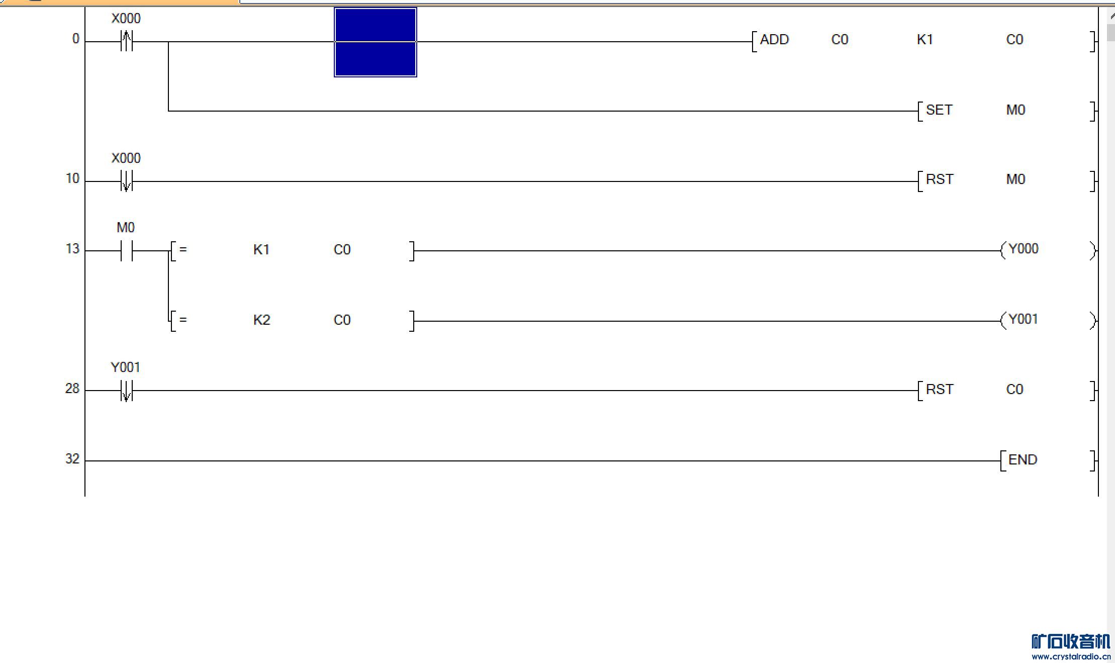

发表于 2017-12-7 19:43:40 | 显示全部楼层
请写一个:一个水位开关(浮球)控制两台水泵的程序。
工作过程是:当水位上升时水位开关接通时一号泵启动,当水位下降后水位开关断开一号泵停止。当水位开关再次接通时二号泵启动,水位开关断开二号泵停止。下次又是一号泵…周而复始交替工作…
发表于 2017-12-7 20:35:20 | 显示全部楼层
楼主不在,有没有坛友会写上面的程序呀?
 楼主| 发表于 2017-12-7 20:41:02 | 显示全部楼层
工作过程是:当水位上升时水位开关接通时一号泵启动, ...
软件模拟测试通过
 楼主| 发表于 2017-12-7 20:45:59 | 显示全部楼层
x0:水位开关
y0:一号泵
y1:二号泵
x0接通,一号泵工作,断开,全部的泵都不工作,再次接通,二号泵工作,断开,全部泵停止,再次接通,一号泵工作。。。。。。。循环
 楼主| 发表于 2017-12-7 20:50:32 | 显示全部楼层
你的要求有点问题,浮球开关应该用双开关的那种,单开关的话,泵有可能会频繁启动
我的程序略做改动,可以控制N个泵循环

发表于 2017-12-7 23:06:17 | 显示全部楼层
zjxzw 发表于 2017-12-7 22:39
嗯,这么处理就不会有问题了
您上面那个图我仿真是不行的呀?
 楼主| 发表于 2017-12-7 23:55:40 | 显示全部楼层
旧爱仍是最美 发表于 2017-12-7 23:06
您上面那个图我仿真是不行的呀?
不可能,我用软件仿真绝对通过
 楼主| 发表于 2017-12-7 23:58:06 | 显示全部楼层
您上面那个图我仿真是不行的呀?
仿真的时候,只需要改变X0的状态就可以了,实际上你实际应用的时候,也只是改变X0的状态
发表于 2017-12-8 07:05:52 | 显示全部楼层
只有y1有输出,是不是哪出了问题了?
发表于 2017-12-8 12:26:28 | 显示全部楼层
算法不错。
 楼主| 发表于 2017-12-8 13:05:58 | 显示全部楼层
旧爱仍是最美 发表于 2017-12-8 07:05
只有y1有输出,是不是哪出了问题了?
你写到PLC里试一试
