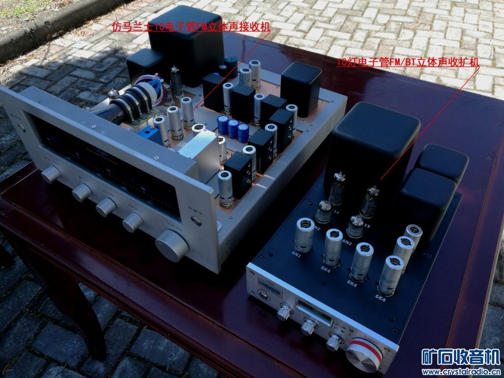

电子管10灯FM/蓝牙立体声收扩机

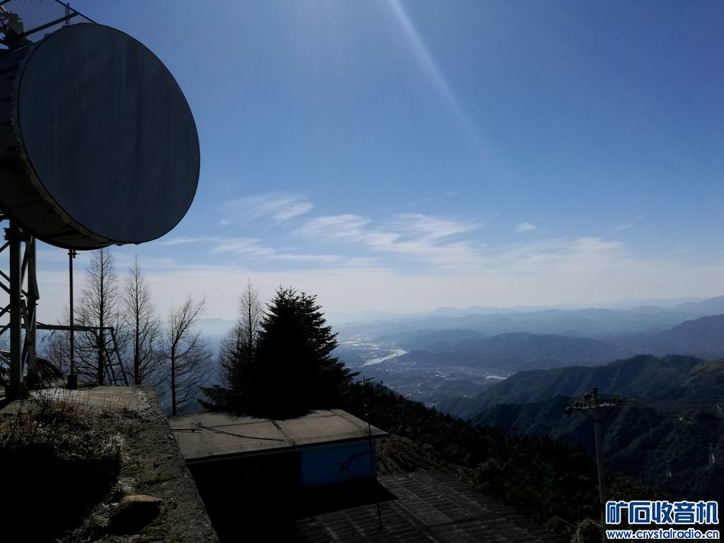

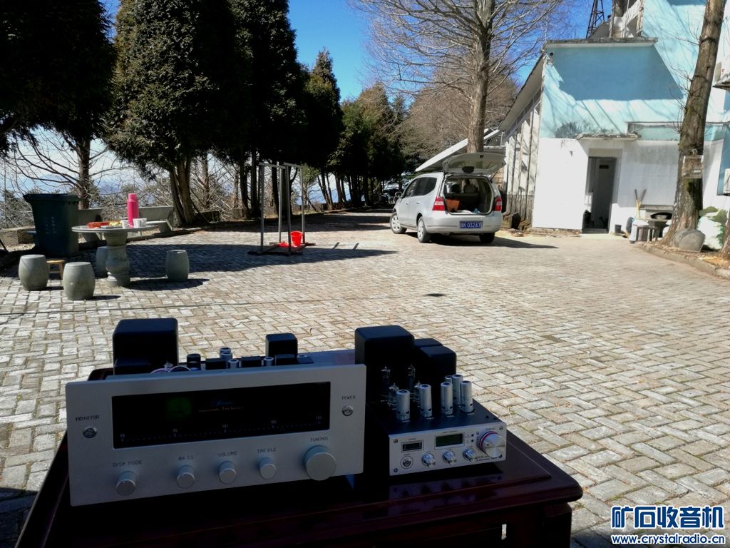

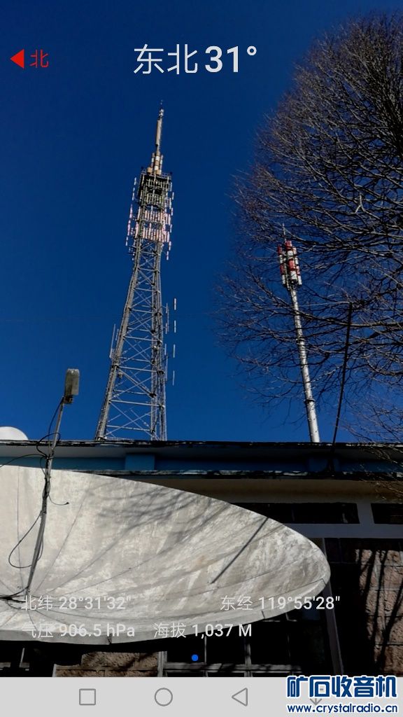

本机FM中放电路+/-3db处的带宽是设置在240-300KHz之间,较接收普通立体声的频偏要求要宽得多,要在电磁环境比较复杂,各种频点比较多的高山广电发射台环境下做接收测试,对接收机的选择性和接收灵敏度来说,都是一种考验。

在海拔1050米的广播电视发射台,做复杂电磁环境下的收听测试:

一台大家闺秀,一台小家碧玉。又过来看看老师的作品
