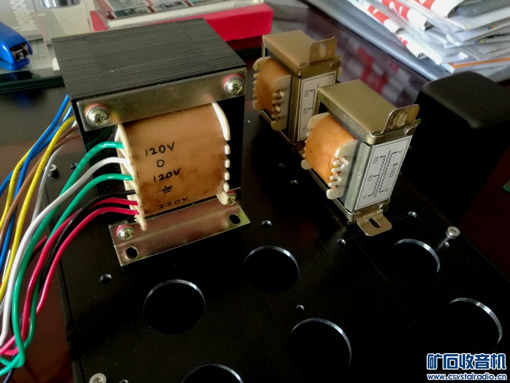

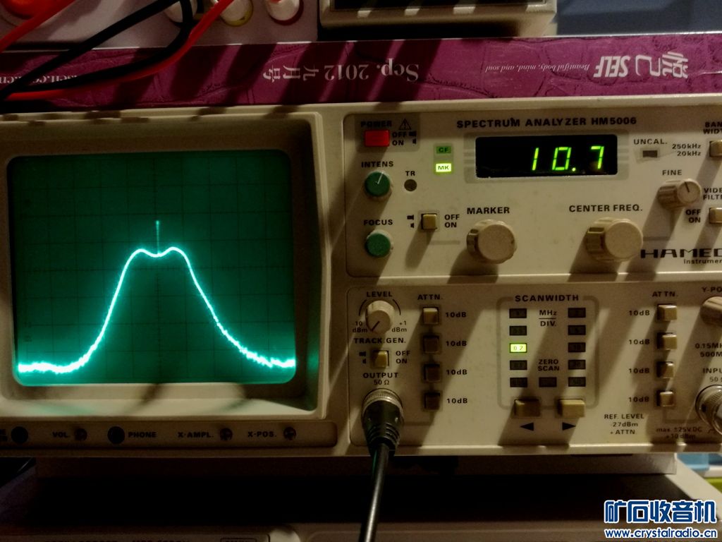

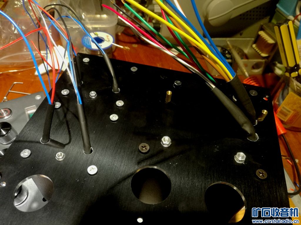

        最近几个月,由于自己工作上比较忙的原因,所以很久没有上矿坛来发表帖子了,说实话心里还是挺惦记的。
        当然,忙归忙,爱好还是不能被忽略的。其实,平时我还是把少有的业余时间,基本上用在对电子管接收机的折腾上,似乎有一股非将FM接收机制作进行到底的劲在驱使着我,哈哈!见笑了。
       今天,我在这里要发表的,是一件最近几个月里,断断续续完成的“电子管10灯FM/蓝牙立体声收扩机”作品。现将该作品的功能定位简单描述如下,敬请各位前辈矿友指正:
       1.国频87-108MHz频率范围的FM立体声接收;
       2.立体声4.0蓝牙音频传输接收功能
       3.可扩展的AUX输入功能;
       4.FM/蓝牙自动切换;
       5.双声道功放输出,可兼用6P14或6P15;
       6.调谐频率LCD数字显示;
       7.VU表谐准显示,具备CRT矢量显示谐准信号输出功能;
       8.FM/BT,FM/AUX输入信号切换LED显示功能;
       9.采用最新研制的单灯电调谐高频头电路,全国产常用电子管设计;
       10.采用著名的三洋LA3401解码集成电路,作立体声解码;
      11.高低音调控制功能;
      12.全铝合金机箱。
