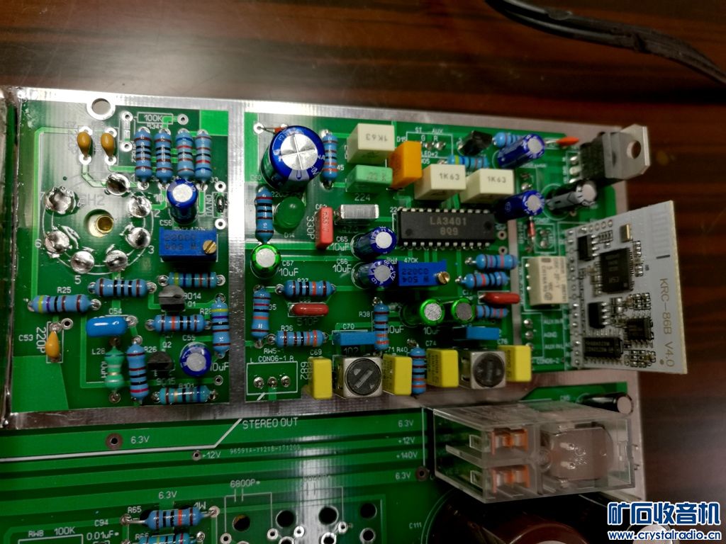

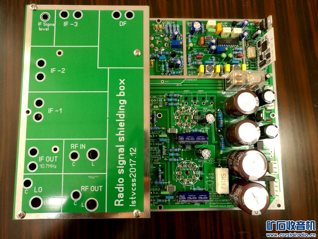

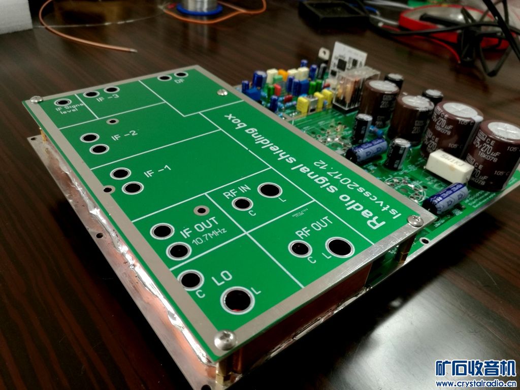

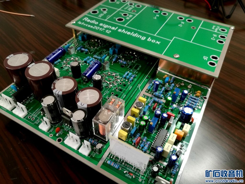

 楼主| 发表于 2017-12-17 13:30:17 | 显示全部楼层
定稿版10灯电子管FM/BT立体声收扩机主板,今日焊接完成。
 楼主| 发表于 2017-12-17 18:26:37 | 显示全部楼层
正在缓冲 发表于 2017-12-17 11:30
非常感谢您的回复! 这让我对蓝牙模块的使用有了进一步的了解。您的作品实在太优秀了,之前那个高频头和 ...
仁兄过誉了,您说的那种高频头和中放板我这里都没有了。但后来设计的电调三联单灯高频头,还存有几个套件,你如果需要我给你寄一套过去,请给我你的收件信息。
