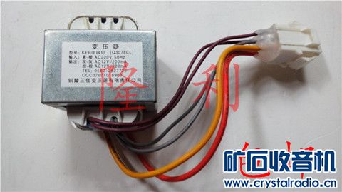

家里洗衣机的电脑板连接的变压器坏了。那个电压是12V,电流是200MA的,二组。
我家里有12V的变压器,但是是三线的,电流自然也是远高于这种小变压器。想问下,这个可以不可以代用?   还有就是三线怎么变二组?

同是12V电流又足够就可以直接代换。原来12V是两线那就是桥式整流,万用表测量三线变压器看哪两根线是12V(与原变压器电压接近)直接接上就行了。
同是12V的两组可以并联同接一组用的,如果电路板上有需要24V的就不行。
发表于 2017-12-4 19:03:16 | 显示全部楼层
在不考虑变压器体积的情况下,只要电压相等(次级),可用电流等于或大于原电流就能用。变压器三线输出并且电压相等可能是双线并绕的,打开次级绝缘层把抽头分开就成两组了。
发表于 2017-12-4 20:04:39 | 显示全部楼层
原来的是四根线? 那你要看看板子上有没有把两根连通。连通的可以直接代换,不过要看接法,是双12V -12~0~+10还是0~12~24V的接法(其实都是一种变压器,参考点不同罢了)
如果没有连一起,那就用两个吧,一个接一组

去淘宝上找了张,就是这种,二根是220V接入,  其他是四根线,也就是二组12V,200MA.
 楼主| 发表于 2017-12-4 20:15:41 | 显示全部楼层
红河310 发表于 2017-12-4 19:01
同是12V电流又足够就可以直接代换。原来12V是两线那就是桥式整流,万用表测量三线变压器看哪两根线是12V( ...
电路板需要的就是二组12V的。200MA的。  我去淘宝上找了张图片。
我手头的变压器大的多,是那种三线的12-0-12这种的。  因为我不太懂,我是不是可以把它变成12-0      12-0。   也就是把中间那根接成二根。改成这样的二组来代替。  电流我不知道,从个头上也可以猜出电流肯定比200MA大好几倍。

我不知道是不是连通,我只是在它还好的时候测过电压,分别测的,是15V左右的样子。是二组各15V。
发表于 2017-12-4 20:23:43 | 显示全部楼层
 楼主| 发表于 2017-12-4 20:23:52 | 显示全部楼层
红黄线是220输入。  一组灰与一组棕,当时我测了都是15V输出,但变压器的纸上写的是12V,200MA。
我就是想问下,用电流估计至少一二个A的12V三线变压器,怎么来代替使用。
本来我还有个12V四线的,但那家伙是环牛,塞都塞不进。所以不想考虑,不过也问下,如果是四线环牛,是不是就是简单的当成二组可以代替使用?  那个四线环牛,我买的时候卖家说,中间二线线拧一起,就可以当三线环牛用。
