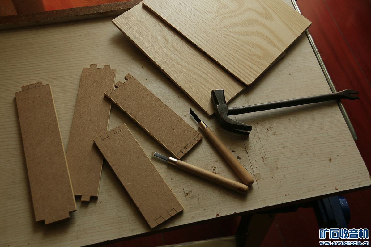

3、制作表盒
用两块五合板做表盒的正面和背面,四个侧边用木板开马牙扣啮合,万能胶粘接起来。把安装表头、开关、接插端口的位置预先画好,开洞。最后面板用木螺钉与边框结合。
图八、制作表盒的材料,木板和木条
图九、学开燕尾榫,不太标准,见笑了!
图十、万能胶粘燕尾榫成盒框
图十一、木盒面板开孔
圆规划线后,沿圆周先钻小孔,再用钢丝锯开,木锉修园。

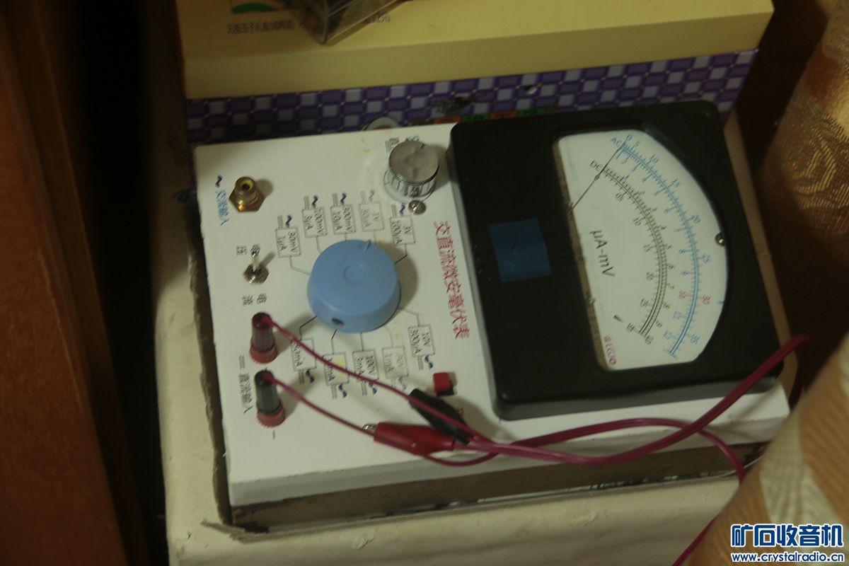

图十八、安装表头、开关、接插件等元器件,毫伏表盒初具雏形
5、档位开关屏蔽罩
参考成品毫伏表,其档位转换开关上都有专门的隔离罩,于是本人因陋就简,用一个大小合适的圆形塑料盒盖,外面贴上铝箔,也制成一个屏蔽罩,
图十九、用塑料盖做屏蔽罩,顶部是衬铁皮
图二十、最后完成的第三版内部布局,18650锂电池在左上方。

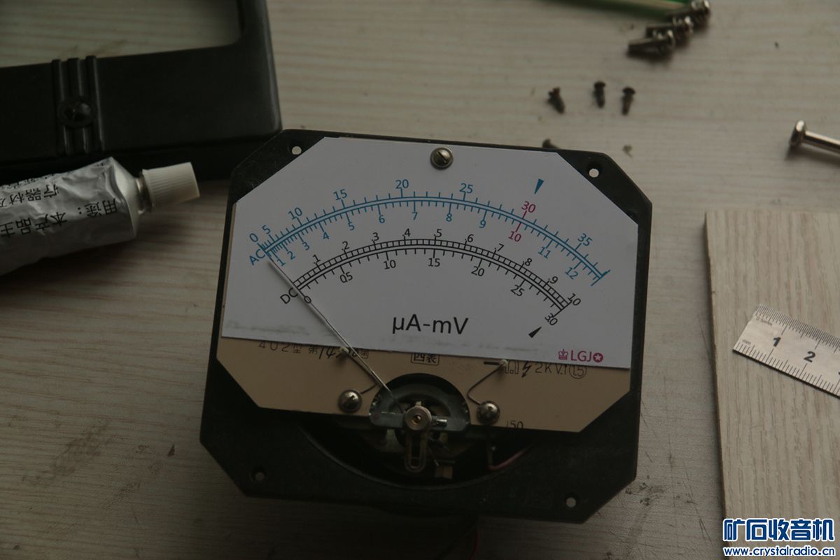

【表头】内阻的变更导致各档分压电阻和分流电阻都要重新计算、重新选配,把第一版焊下来,第二版的焊上去。再调交直流电压、电流的灵敏度、调整零点等等。关键一环是要重绘度盘和表面。交流信号度盘刻度是非线性的,要经多次测试才能定稿,再进行数学曲线拟合后,CAD绘图。(度盘的调测率定和制作下面有专门详述)。因量程最低档位变成10mv档。所以表面也必须换新。度盘和表面都是用相片卡纸打印的。
换度盘要拆开指针表,揭掉老度盘(用胶粘的很难揭)再仔细把新度盘对准位置用胶重新粘好。
换表面也一样,把所有零件全部拆下来,揭去旧的,粘上新表盘,再安装各种开关、接口。
图二十六、更换度盘
第一次换度盘是把原厂的微安刻度度盘换上设计好的多用表度盘——度盘怎么来的?下面第五节有专门详述。
首先拧开表背的四颗螺钉,就能打开微安表了!
以后几次换度盘步骤与此相同。
图二十七、顺便看看微安表头内部结构
图二十八、磁钢和极靴部分
图二十九、打印好的度盘
图三十、对准位置用705硅胶粘贴,这一步很关键,要极端仔细。
图三十一、重新安装好,注意调零螺钉要卡在长条形孔里

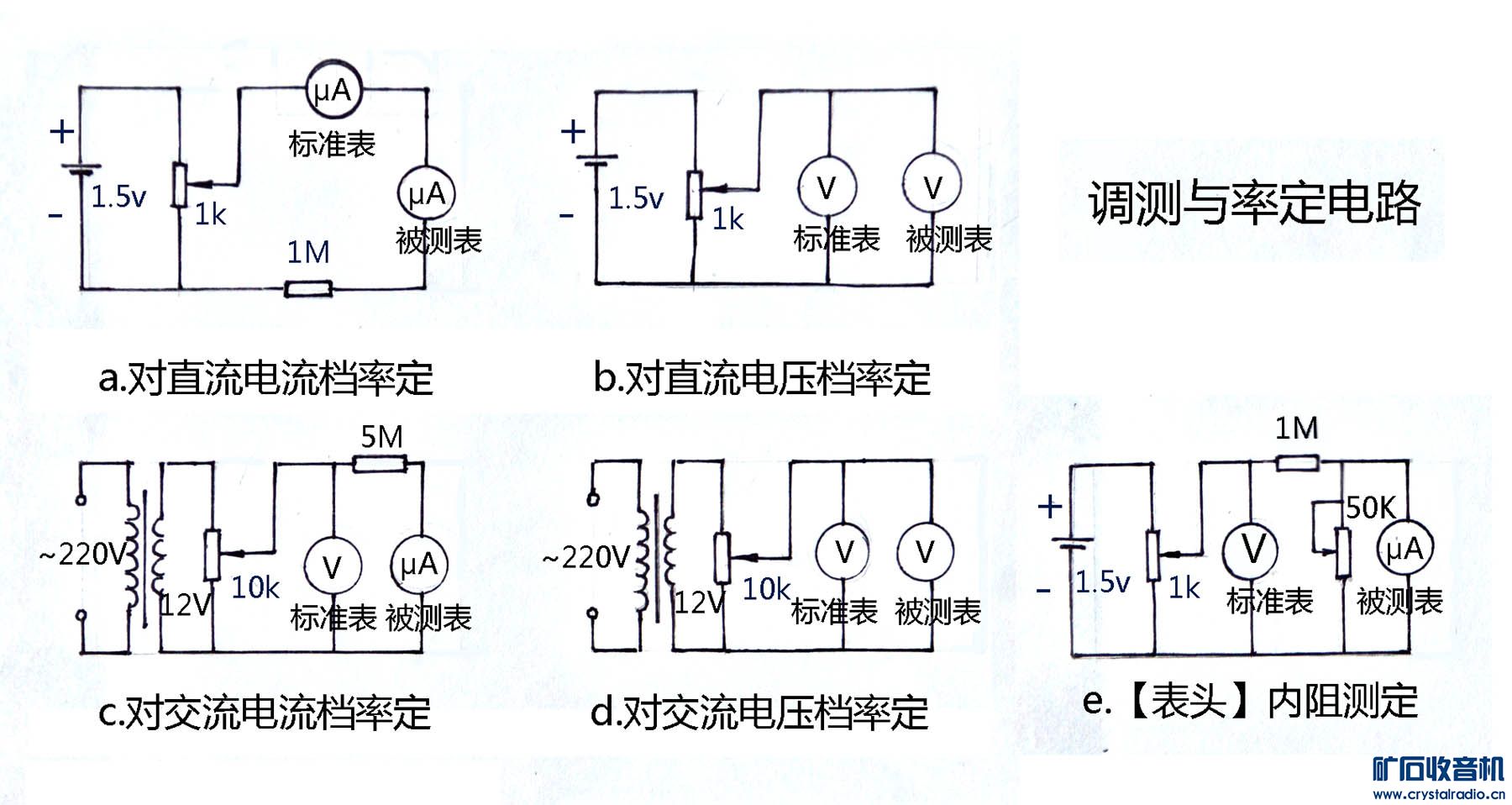

2、调测与率定
这里所说的调测,就是以【标准表】为基准,对【被测表】的指示值加以对比,进而率定,使其与标准表的读数误差不大于满偏的2%。
本人最好的表就是优利德UT890C数字万用表,该表精度指标如下:
测60ma以下直流电流的精度指标为0.8%,
测600v以下直流电压精度为0.5%,
测60ma以下交流电流精度1%,
测600v以下交流电压精度0.8%。
用此表来充当【标准表】,对要求不高的自制指针表是绰绰有余的。
针对交流、直流分别测电压、电流的四种功能,分四种情况搭建临时电路进行调测:
a.        测量直流电流;见a图。以 直流1ua档为代表进行调测,
调节1k电位器可以改变通过串联两表的电流强度,【标准表】每间隔0.05ua,就对【diy表】的偏角读数一次,最初的150微安表度盘把90度范围分成了30格,每格宽3度,可据此读出偏角值。
为准确计,需要从小到大,再从大到小,这样反复读数三次,最终结果取三次之平均值。以下偕同。
图三十四、调测与率定电路
b.测量直流电压;见b图,以 直流1v档为代表进行调测:
调节电位器可改变两表端口的电压,【标准表】每间隔0.05v,就对【diy表】的偏角读数一次,同样反复三次。
直流调测结果表明,排除上节所述的怪异现象后,直流电流与电压各档的指针偏角与电量大小呈线性关系,因此度盘刻度应当是等分的。电流、电压共用同类刻度,这个很好理解,因为最终驱动表头指针偏转的都是经过电阻分流或分压的一小部分电流。
c.测量交流电流;见c图,以交流 1.1ua档为代表进行调测:
交流电源用50hz市电经变压器降压到12v左右得到。因890c的交流电流档最小量程是6ma,无法测出微安精度,就只好用它测电压,调节电位器可以改变电压,而被测表串联一只5M的大电阻,每隔0.2~0.3v左右读一次数,根据电压,用I=U/R计算得出被测表的交流电流。
d.测量交流电压;见d图。以 交流11v档为代表进行调测,:
与测直流电压相似,变压器次级并联电位器,然后并联两只电表,调节电位器可改变两表端口的电压,【标准表】每间隔0.5v,就对【diy表】的偏角读数一次,同样反复三次。
调测结果表明,交流电流与电压各档的指针偏角与电量大小在起始段呈非线性关系,这是由于整流二极管在起始段存在非线性的反映,但在后半段趋近线性。电流电压两者变化趋同,也可以共用同一类非线性刻度盘。
正弦交流电流经过桥式全波整流后得到的是它的平均值,而我们需要指示的是有效值,后者是前者的π/(2√2)=1.11倍,所以测交流时满偏刻度定为1.1ua,细微的误差还可以通过对可变电阻W4和W5的调整来纠正。
e.图画出了对【表头】内阻的测定方法:
与电流档测定类似,测定时先断开50k电阻,标准表测出电压,调整1k电阻使电表满偏,再接上50k可调电阻。调节50k电阻使指针位于一半位置,此时该电阻的阻值与电表内阻相等。

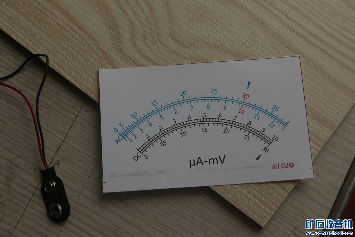

3、度盘的制作过程
度盘是仪表重中之重,仪表的精度主要由度盘来体现。
从上面的调测结果可知,直流各档位均是线性刻度,比较简单,一般指针式仪表的满偏角度都是按照90度来设计,将90度范围平均分划即可。
但交流档刻度是非线性的,需要把这个非线性关系用数学公式模拟出来,以便 CAD精确作图。

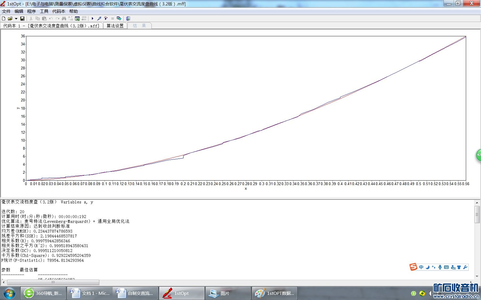

本人采用的1stOpt软件是个比较优秀的数学公式模拟软件,可以很方便地完成这个使命。
下面是该软件的两张截图:
图三十五、第一张是数据列表,其中第一列是自变量x(如电压)实测数据,第二列是函数y(即从变量,如指针偏角值)也是实测数据。表很长,有几十项。截图仅显示出起始部分数据。
图三十六、第二张是由软件模拟出来的起始段曲线,蓝色线为实测值,红色线为模拟值。左下角为二者误差参数,再往下是模拟函数公式参数,本例y=a*x1.685  ;    式中a=94.6456
(后来经再次修正得到y=95.31*x1.68)
式中的y就是偏角值。X就是电压值,但0<x<0.55V,适用于起始段前半段,后半段 0.55V<x<1.1V时,成为线性刻度,另用模拟出来的直线方程。
好,得到精确函数关系后,即可方便地算出每一整数刻度所对应的精确偏角值。下图即用EXCEL根据公式算出的度盘分格表。图中前页为3开头的度盘角度,后页为1开头的度盘。
图三十七、度盘偏角计算表

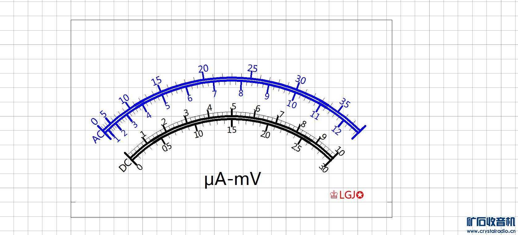

4、        用CAD作图打印
最后,用CAD软件作图,本人设置尺寸精度为0.01mm,角度精度为0.001度。把Excel表中算出的度盘分格数据按度盘实际尺寸绘制成图。作适当美化后,用相片纸打印出来即成。
图三十八、下面是CAD作图的截图。
顺便提一下,表盒的面板布置图也是用CAD作图、打印完成的。
图三十九、打印出来的度盘

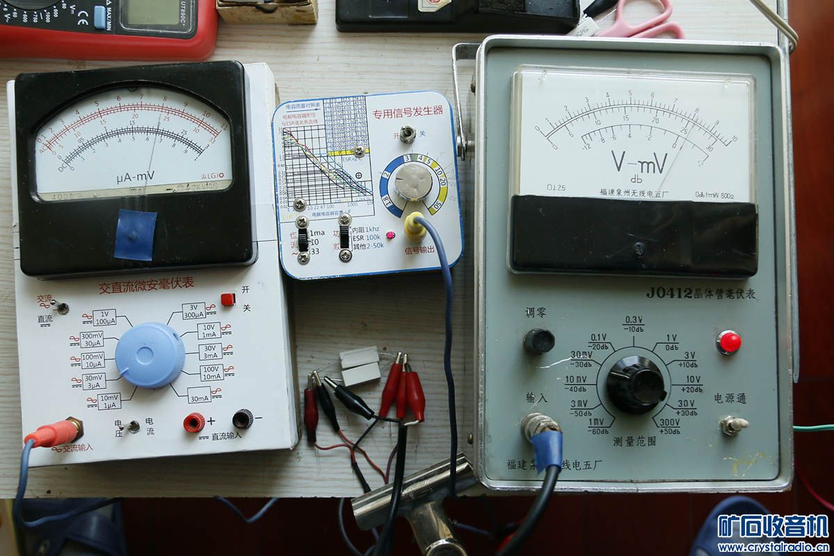

关于交、直流电流与电压,在率定时已经与万用表做过对比测量,其精度均在2%以内,不再重复。制作此表的另一主要目的是在交流信号下测量电池内阻和ESR、小电感等参数。
为了能够测量电池内阻和电容ESR参数,本人专门用NE555制作了一台方波发生器作为恒流信号源。
恰好不久前在旧货市场又淘到一台由福建泉州生产的J0412毫伏表,两者正好来个对比。
信号源与毫伏表联测电池内阻和ESR的原理实际就是伏安法,交流信号流过电池内阻或ESR时产生的电压降被毫伏表测量,其数值正比于内阻(或ESR)。当恒流信号源电流1ma档时, 1mv压降就表示1欧的内阻(电流越大,读数越精准,如10ma电流时,每1mv压降代表0.1欧)。这样,毫伏表刻度就成为内阻或ESR刻度,可以直接读数。
例一,测量时发生器与毫伏表同名端子并联接在被测元件两端(类似电桥四线法)。本例为一只标称5欧的水泥电阻。发生器频率1khz,电流1ma。两表均在10mv档位。自制表测得数值为5.0欧,而J0412表显示5.6欧。看来自制表还胜过了厂制表。呵呵!
图四十、测5欧水泥电阻
例二、两只水泥电阻并联用万用表测得阻值为2.4欧
图四十一、万用表测得2.4欧
用信号源设置在1khz,电流10ma档,用自制毫伏表测得2.4欧,而J0412测得2.6欧。还是自制表胜出。
图四十二、用毫伏表测量对比
例三、测五号电池内阻,信号源1khz,10ma,自制表0.49欧,J0412表读0.55欧,后者读数仍偏高。
图四十三、五号电池内阻对比
例四、测18650锂电池内阻,信号源1khz,10ma,自制表0.84欧,J0412表读0.91欧。说明电池已接近报废。
图四十四、18650锂电内阻对比
例五、测一标称5uf的MKP电容器ESR,信号源100khz,10ma,自制表与J0412表读数均为0.26欧。看来在100khz频率下,J0412读数已经正常。
图四十五、电容ESR对比
例六、测另一标称5uf的MKP电容器ESR,信号源100khz,10ma,自制表与J0412表读数均为0.78欧。
图四十六、MKP无极性电容ESR对比测量
