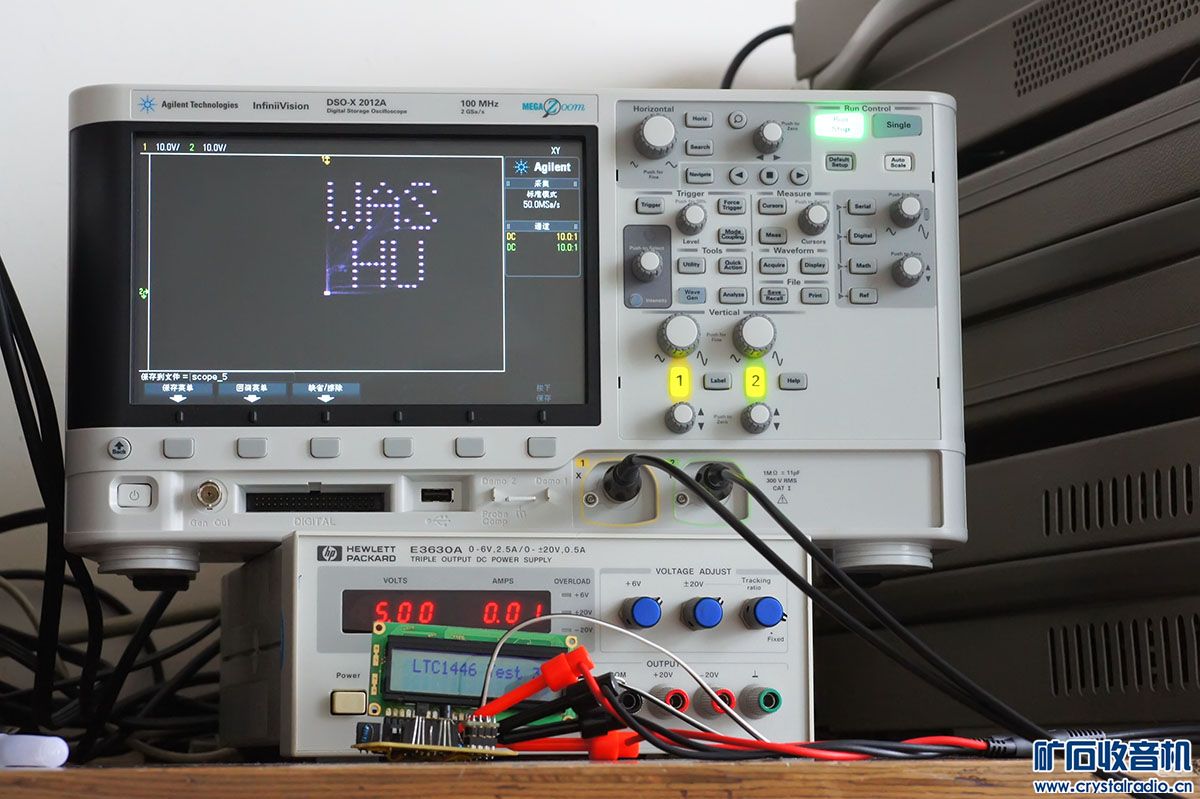

你的问题在于源和仪器都不标准,而且是三个都不标准,如果三者中有一个是准的还好说,比如准确的源,或者其中一个表是准确的(比如 Fluke 289 还凑合),而且原来我以为只是 47 表和源不够标准,波波还行,毕竟你说你的波波“高端的品牌,配置很高,精度很好”,我还以为是力科,泰克,最差也是安捷伦 7 系以上示波器,所以不敢说是不是波波也有问题,...
Fluke 根本就不做示波器   3308 是收购飞利浦的电测仪器部门的时候收购来的贴牌货(飞利浦也不专业),还是模拟示波器+部分数字读出功能的,比现代数字示波器差得远,现在随便路边一个林哥指标性能都好得多,
“相对一些入门级别,算是比较稳定的仪器”
我这个最不专业的屁眼牌入门级屌丝示波器估计都不同意
本身就不是啥正经的仪器,而且还是几十年前的玩意了,也不知道垂直(Y轴)增益误差了多少,有没有经常校准...
反正它的测试结果,我是不太相信了的

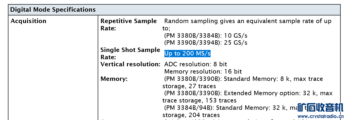

Fluke 3380B 确是一款不错的示波器,100M的带宽、10 GS/s的取样率  (0.1ns取样一次)  模拟、数字双模式,不是一般示波器能够比拟的,31楼可能把3380混成了3308,(没看见有fluke3308的机型)所以才嗤之以鼻、不屑一顾的观点。看31楼的贴图 安捷伦2012也是100M 看起来确是高大上,但是取样率却是2GS/s,比3380B不在一个级别。

不要说我用安捷伦的了,人家用林哥的都对你那个嗤之以鼻不屑一顾。你那个采样率其实是 200MSa/s,10G 是“等效采样”的意思
Fluke 官网:
www.fluke.com/fluke/iden/Portabl ... -33XX.htm?PID=55910
再说一次,
1、力科、泰克、安捷伦是示波器三大家,其它的,呵呵
2、Fluke 并不做示波器,这个是收购自飞利浦的贴牌货,而且是很老的,技术非常落后那种(安捷伦 80 年代的技术)
3、你这个指标非常低,不要说安捷伦入门级屌丝示波器,林哥的入门级屌丝示波器都比它强得多

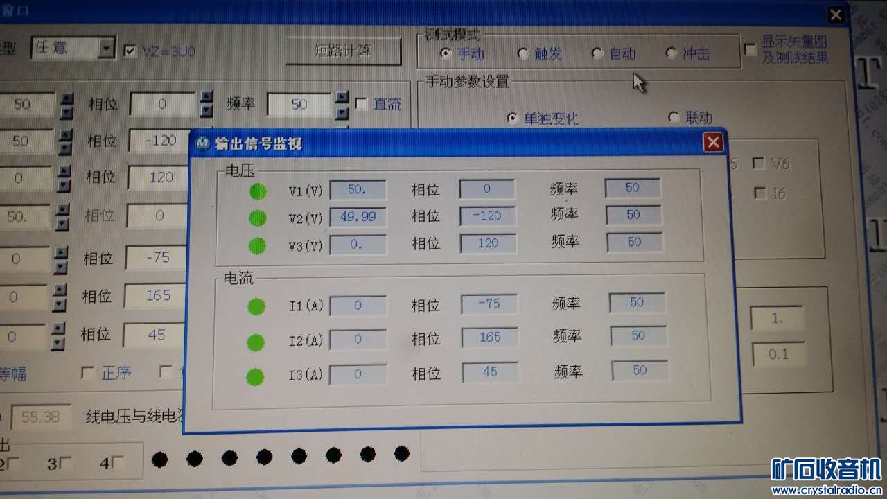

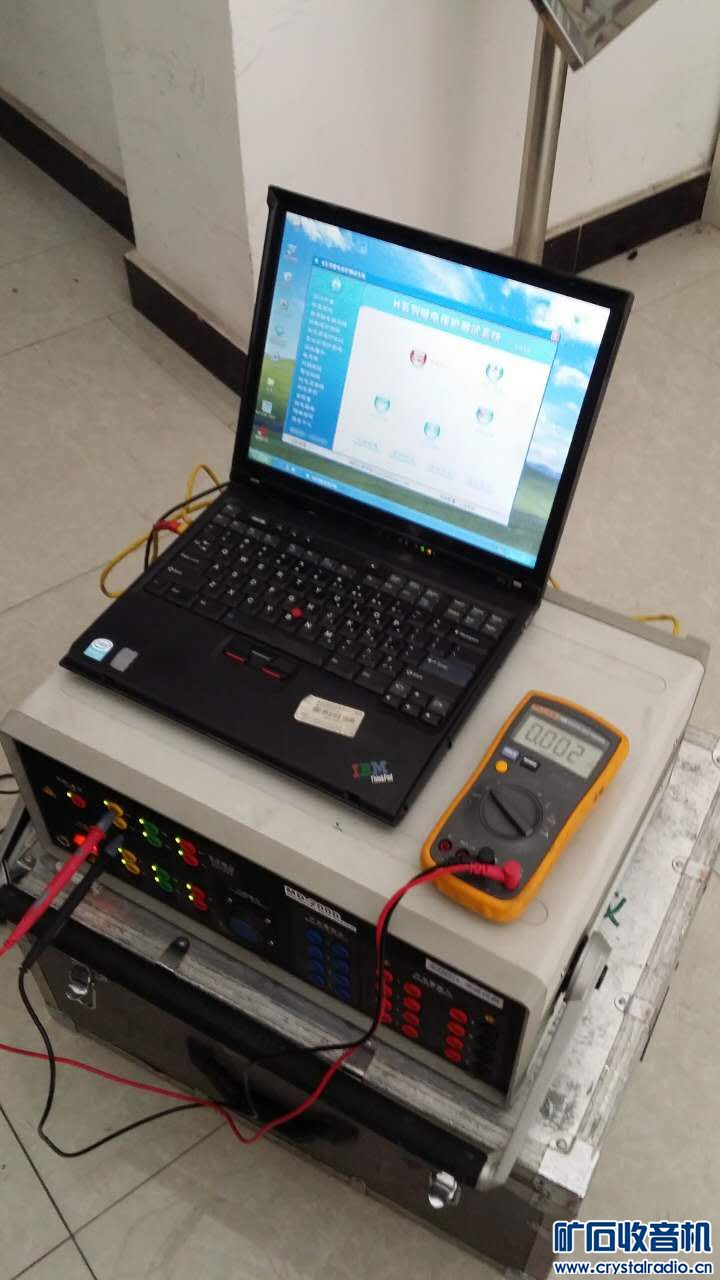

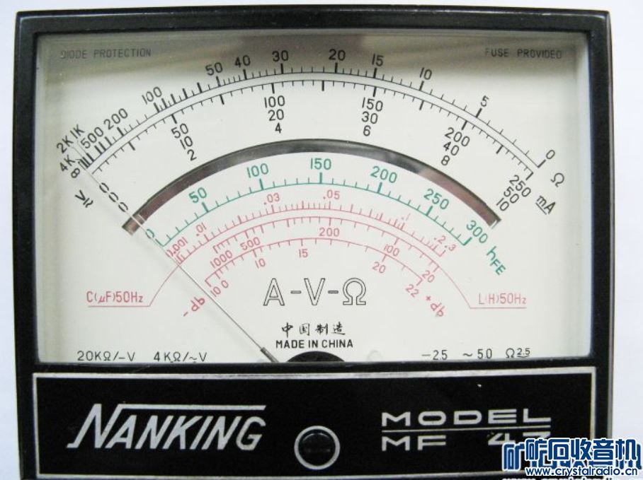

用精度低于0.05%的仪器输出25V和50V的电压检验数字表和指针表,两者均为测量交流电压有效值,从结果来看,指针表的计数和数字表相差极小。

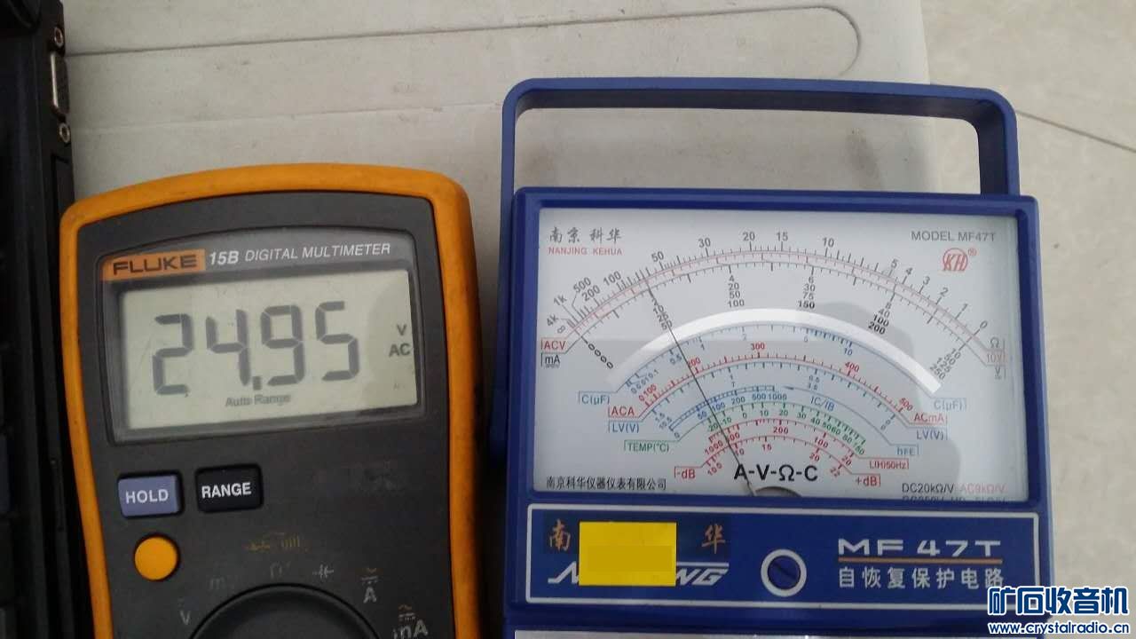

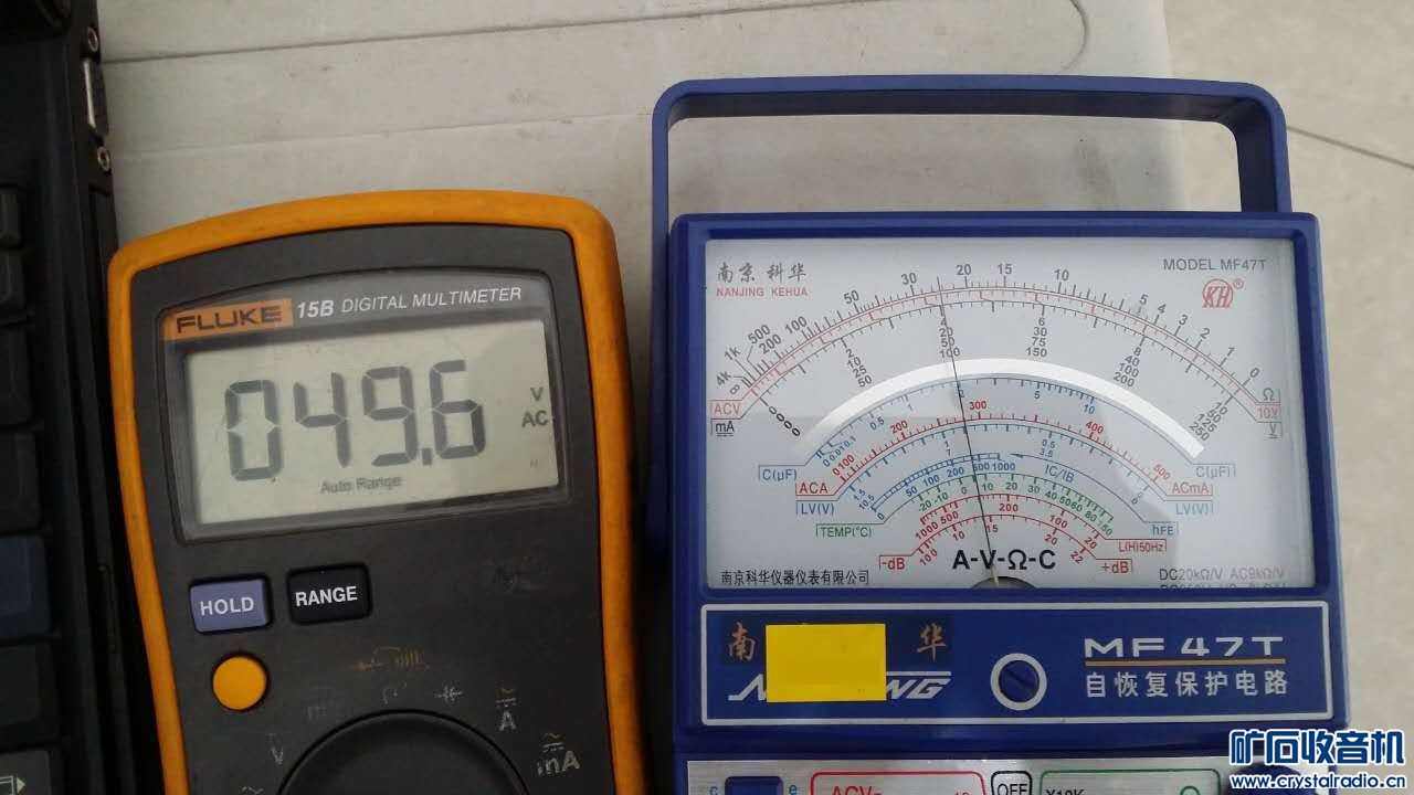

"MF47的交流准确度应该是5%,是全量程的5%,也就是说50V档 出现 +/- 2.5V 的误差都属于不超差。"最后一句表述有误,应该是“该档最大误差电压2.5V”而不是“该档测出的值出现 +/- 2.5V 的误差都属于不超差”。准确度是指输入值与测量值的差值与输入值之比,如果以50V档测量标准电压10V,测出的值 是12.5V,按你的观点没有超差,但实际误差是(12.5-10)/10=25%,已经超差了。
 楼主| 发表于 2017-12-6 19:31:02 | 显示全部楼层
lj9966 发表于 2017-12-6 13:51
"MF47的交流准确度应该是5%,是全量程的5%,也就是说50V档 出现 +/- 2.5V 的误差都属于不超差。"最后一句 ...
蓝色47表漂亮,表刻度和指针读数没看明白,fluke显示24.95(近似25V)蓝47指针在表盘的50V位置,你用的是交流的哪一个档位呢?如果是50V档位,指针应该停在中心,如果是250V档指针应该停在0-50V中间,难道47表有125V档吗?V
不好意思,真的看到125V档的刻度的47了,抱歉抱歉

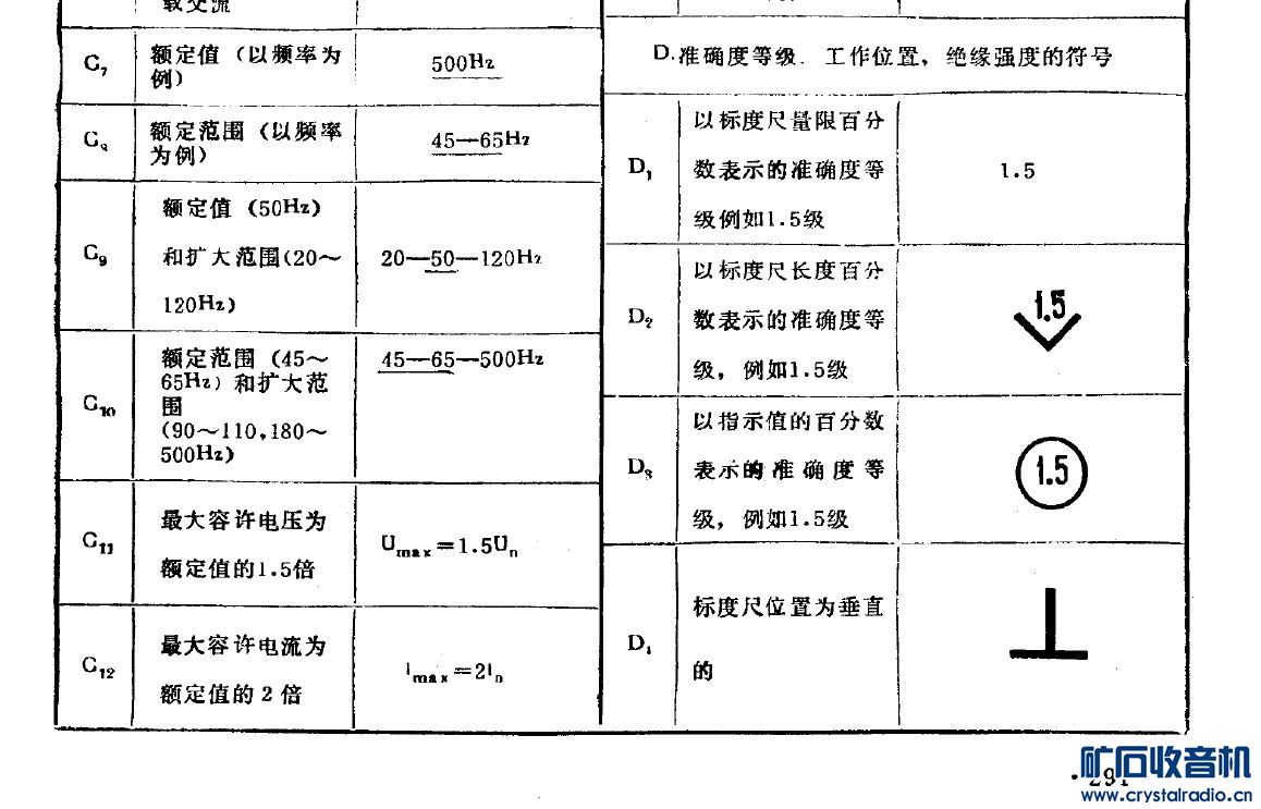

关于准确度标记的解释(《万用电表维修手册》,5705厂,人民邮电出版社1975年第一版,291页):
MF47的精度标记:
