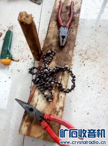

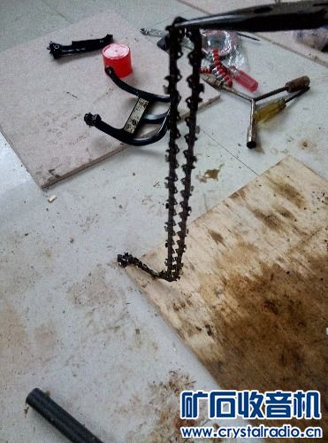

小蒂,最后一个部件解冻完毕,之前锈成硬邦邦的,现在每个关节都很灵活,总共有50节,每一节的两头都用2个钳子,夹着掰动扭灵活咯,边扭边打清洗剂,铁锈都拧下来了,继续用柴油浸泡,原厂的链条十分结实,刀头的材质估计是用的,白钢,一点没锈十分锋利

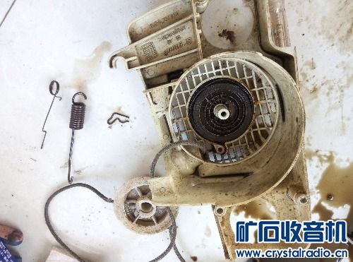

发条终于到货了,安装发条真的件技术活,力量,耐心,技术缺一不可,第一次安装上去很容易,很顺利的扣到卡槽内,不料来个小插曲,费了不少力气手指也弄痛了,装上之后,迫不及待的要发动这小猛兽,猛拉一阵后,绳子突然不行了,起了毛,于是想换掉,就拆掉外壳,没想取出转轮时不小心把发条带出来了,一下子崩了了一大片全散了,(取这个一定要小心弄散了可不好玩)幸好我之前有过缠绕这个的经验,不然真是没办法将发条再收成一小圈,这次我继续犯了2次错误,缠了2次发条,有耐心吧,估计你缠一次就够你受的啦哈哈,就凭手硬缠上去,而且发条还打了黄油,滑潞潞的,完全是耐心跟体力配合
 楼主| 发表于 2017-11-30 01:10:14 来自手机 | 显示全部楼层
一阵狂拉猛扯,终于成功唤醒这头小猛兽,沉睡多年没想到还能等待被我唤醒的这天哈哈下面上图,发启动视频链接

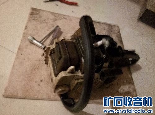

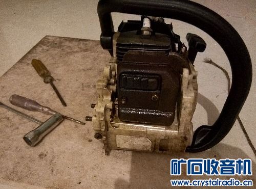

化油器在启动之前又被拆下一次 ,之前打的密封胶太多堵塞了,化油器吸油的小泵口,化油器内部也拆开清洗了一遍,底下有个小螺丝,里面长期不用有少许锈迹,影响吸油,检查完油路 化油器就成功启动了
 楼主| 发表于 2017-11-30 01:25:35 来自手机 | 显示全部楼层
接下来,调整一下怠速,我启动后怠速太高
