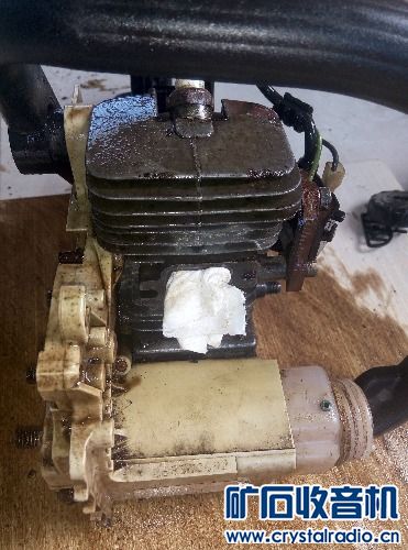

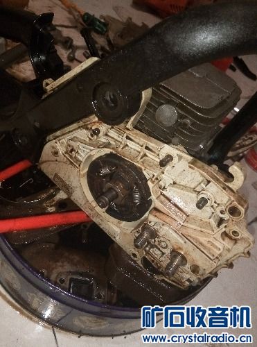

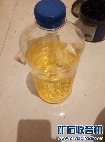

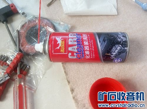

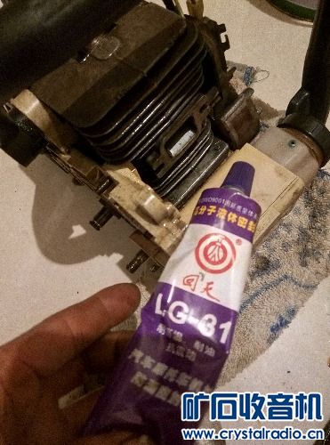

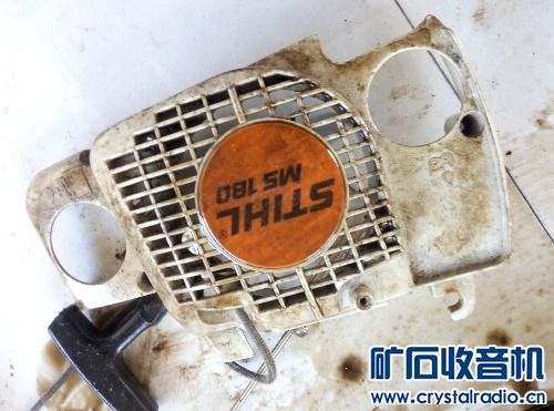

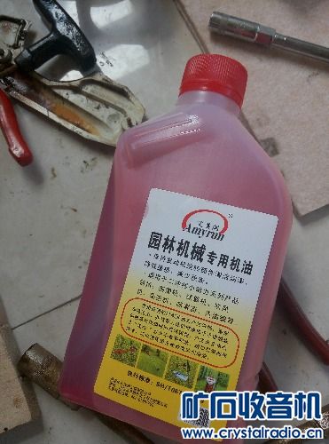

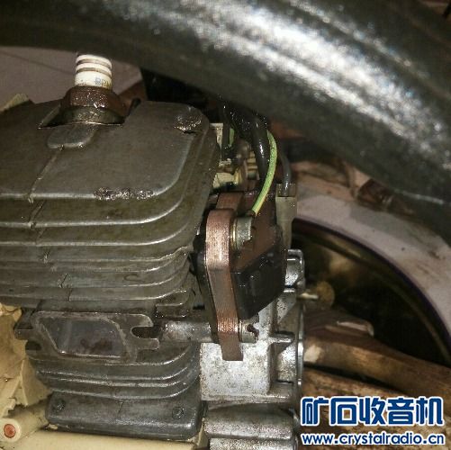

 楼主| 发表于 2017-11-28 00:23:34 来自手机 | 显示全部楼层

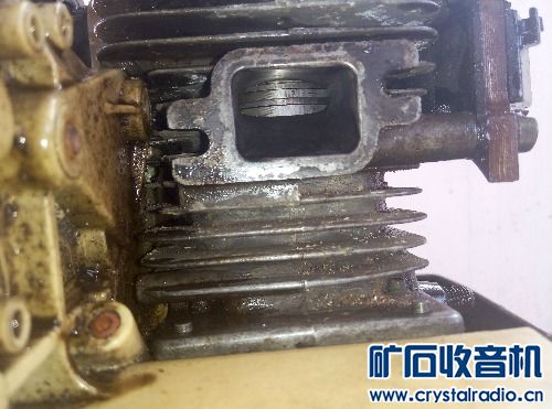

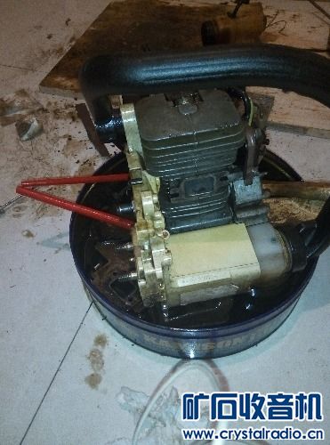

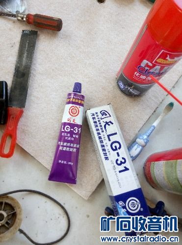

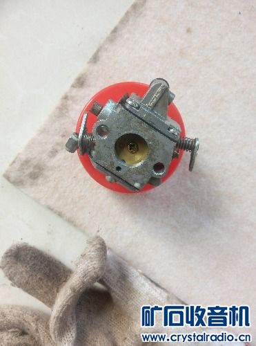

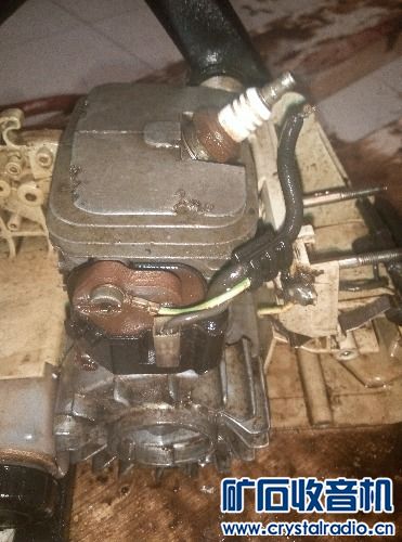

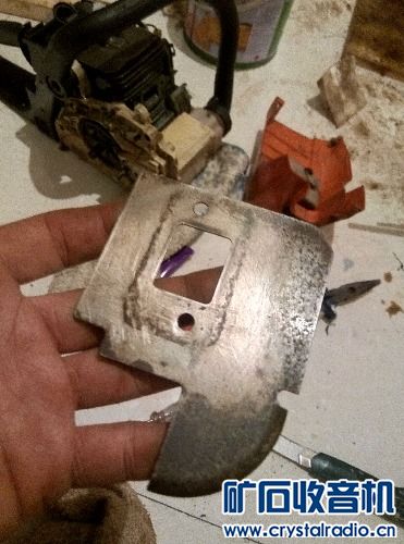

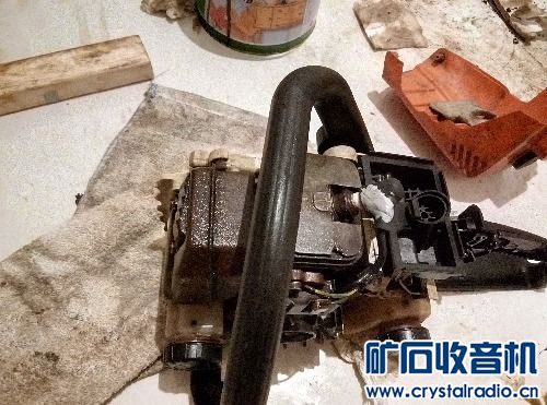

今天用化油器清洗剂,进一步清洗化油器,发动力缸体,散热片,油箱,曲轴活塞,火花塞,等部件,经过清洗已经展露光亮,洗完发动机,晾干,(乘晾干这几个小时出去买了密封胶,柴油,清洗剂等)又往里面加了二冲程机油,(机油不能加多容易扭坏曲轴)以防打火后拉缸,焊接完成火花塞弹簧装好,下一步进一步清理机器,清理包括散热片,油箱,机身,消声器和进气/出气口,并打上密封胶压紧,所有部件仔细对位安装,清理油迹,安装完成后再次转动飞轮,小蒂,嗝屁,嗝屁的响,已经出现打嗝的声音,个人觉得缸体内部清理的比较满意,机油润滑很到位,缸体情况不错,导板/链条经过几天的浸泡,已经脱下锈层,导板前面的齿轮,已经可以活动了,经过反复转动越来越灵活了,这台小猛兽情况越来越好了,正一天的等待我慢慢的将它唤醒,斯蒂尔,是世界上第一台生产油锯的公司,这个牌子的所有部件都是由斯蒂尔公司独立研发生产,所以各个零部件的配合十分巧妙精准,这也是我苦心要将它唤醒的原因
 楼主| 发表于 2017-11-28 00:35:16 来自手机 | 显示全部楼层

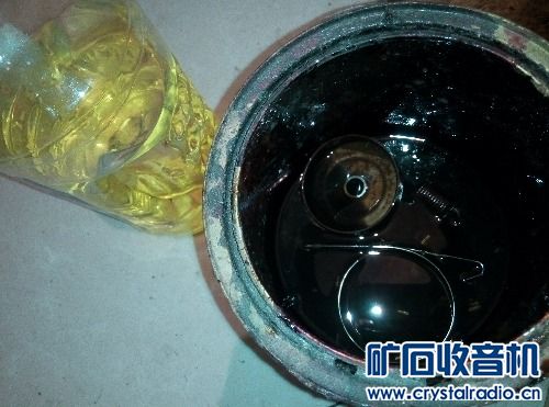

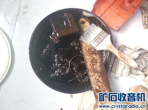

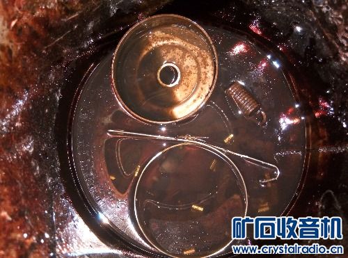

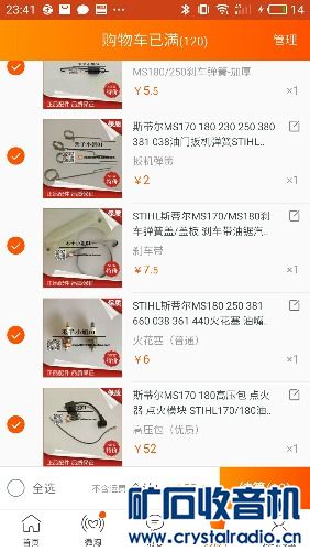

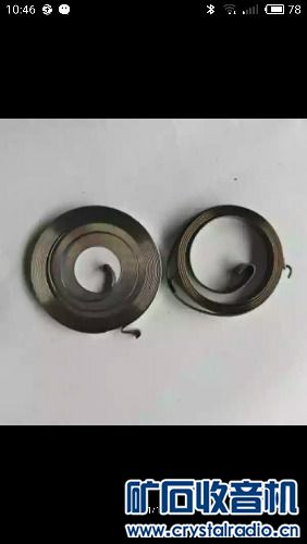

休息时间检查了一下启动/发条弹簧_……情况不乐观,已经锈蚀的很严重,还有几个弹簧情况不是特别好,再次采购,淘宝上有,一口气买一堆,能换的都换了……完了,再用柴油进一步浸泡链条,导板等待链条解冻,接下来就是等待发条到货,装上打火,小蒂复活指日可待

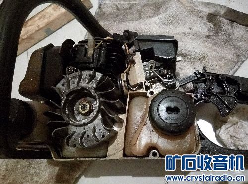

 楼主| 发表于 2017-11-28 00:50:09 来自手机 | 显示全部楼层
来几张清理后的照片
