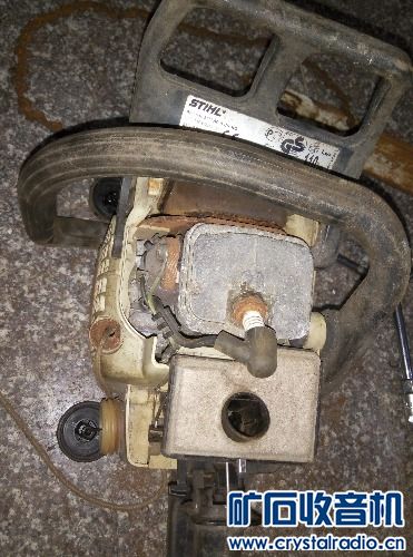

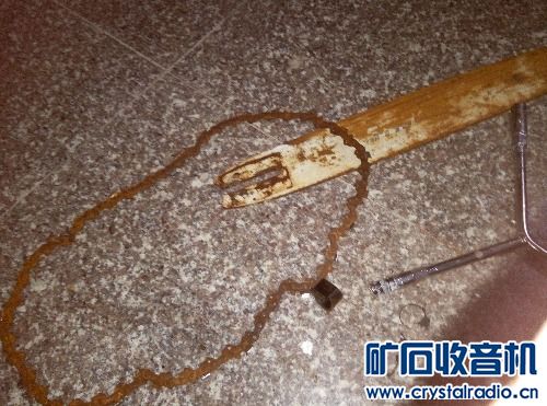

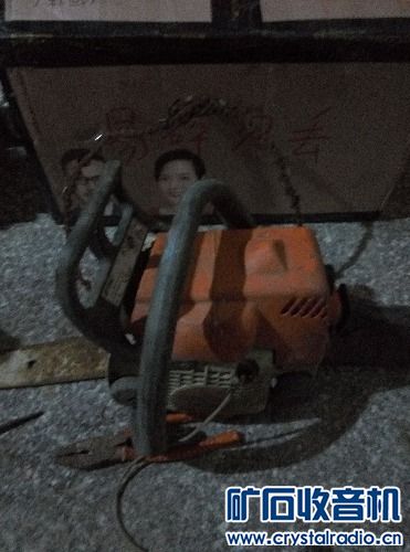

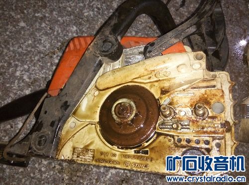

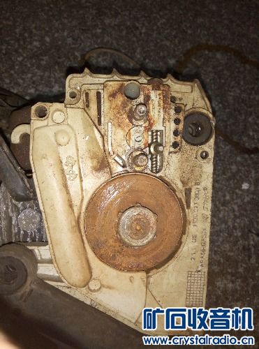

最近入手一台斯蒂尔油锯,新锯价格在1500元左右,我花了240元收了一台回来,经初步检查油锯状况较差,已经完全被铁锈封冻,很多部件已经无法动弹,决定放弃送修理铺打理估计费用较高,决定自己尝试修复打理,总体查看油锯使用次数不多,主要是因为存放时间太久估计至少3~4年发现一下问题1.链条已经完全锈死在导板上,每个节头都锈死了,2.导板前端齿轮轴也锈死,3.化油器封门铜柱轴,跟铝壳粘在一起无法运动,3.机器飞轮已经完全被铁锈包裹,无法动弹,4刹车轴也生锈了,需要拆解外壳处理一下,5.启动拉手线圈,脱落,里面的弹簧弹性还不错,其他问题暂时没发现,下面上图看看,本人决定自己打理,一来省下费用,二来学习一下二冲程机器工作原理构造,由于没有这方便的知识,希望有懂的师傅来指导一下,本人感激不尽……

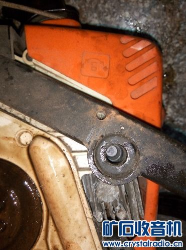

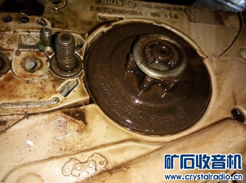

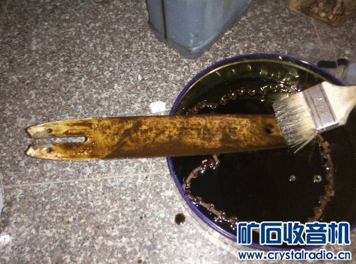

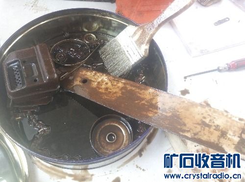

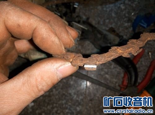

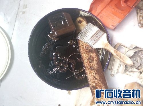

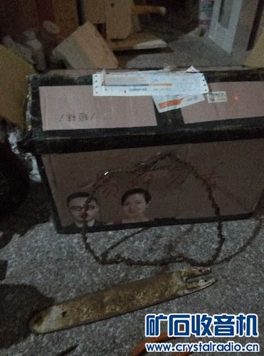

链条已经用铁锥剥下导板,经初步打理,有些骨节已经开始解冻可以活动了,毕竟是进口货刀口还是很新闪闪发光,刷上机油,链条部分还是很有信心解冻的,下面将链条飞轮刷上机油,又找了铁盒存放,机油是我气车里面的废机油,4冲程机油,机油的除绣作用还不错,飞轮上油后一会铁锈就开始溶解,略微戳一下就漏出钢印,闪闪发光,导板目前绣的比较紧完全不能动弹,已经刷上机油希望能快点溶解铁锈

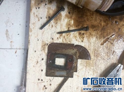

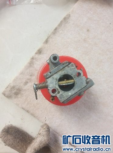

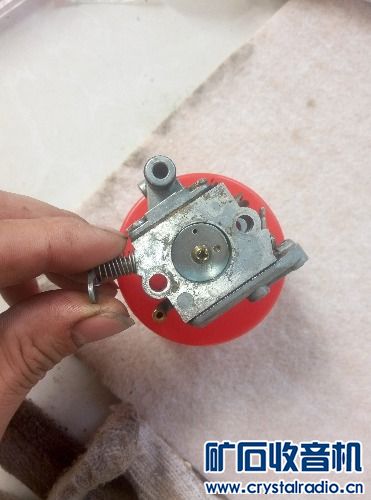

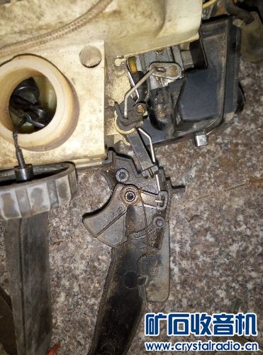

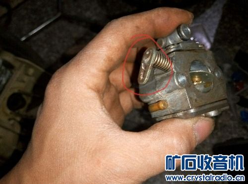

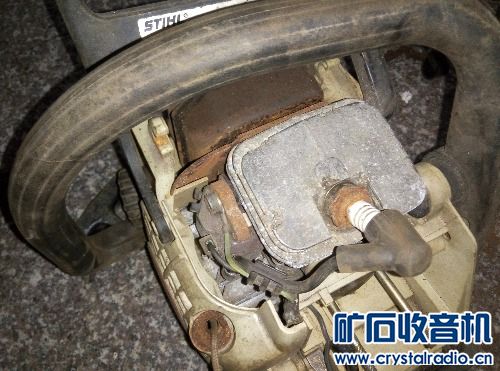

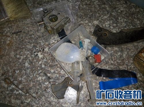

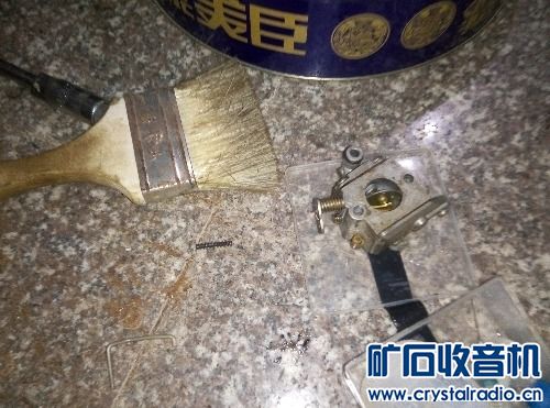

油锯外壳上盖子比较容易拆,一颗螺丝没有,前端是卡扣,后面是一个旋转锁头,拆下很方便,shtil这个设计还不错,漏出空滤头,小心拆下空滤化油器螺丝,取下油管就可以直接拿下化油器了,拆下铜柱掐口片取出铜柱,除掉里面的铜锈,略微活动一下,拿注射器打上润滑油(润滑气钉枪的油),这一下风门就恢复活动了,轻触弹簧已经可以推动封口片了,这个还是比较好弄的,机油的作用不小,顺便把弹簧,和油门那边的轴一起注射上有润滑一下,在拆解的过程中,发现这个机器实际使用工作的时间不长,空滤里面很干净完全没有灰尘锯末屑,啥的机芯里面也很干净,不脏,这增加了进一步打理的信心

机器外壳成色不错没有任何磕碰断裂的痕迹,塑料外壳也很结实,机器5公斤左右,较其他品牌锯轻一点,干活时候可以省下不少体力

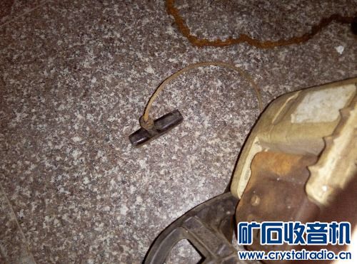

火花塞线头断了,这个好弄,焊接下就好了

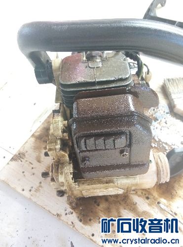

 楼主| 发表于 2017-11-26 02:35:16 来自手机 | 显示全部楼层

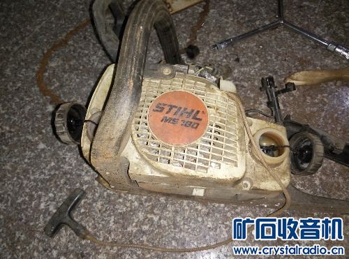

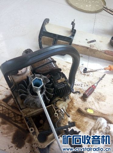

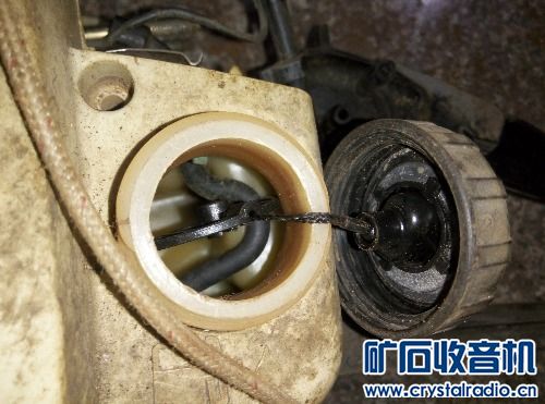

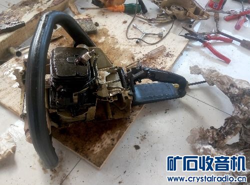

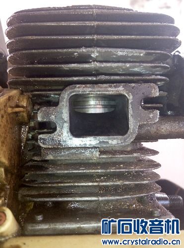

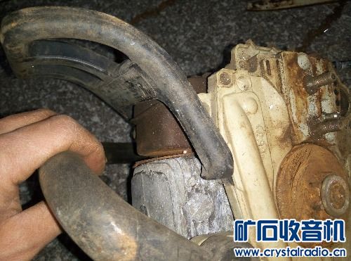

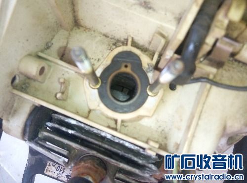

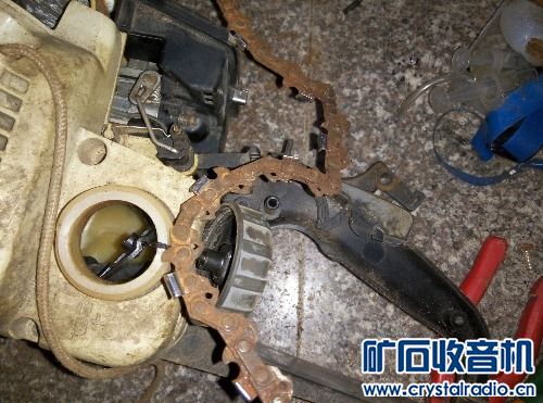

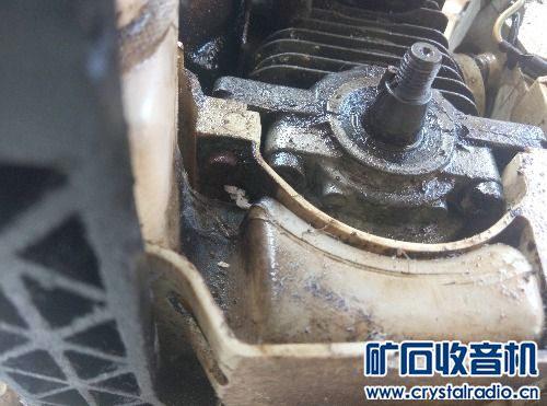

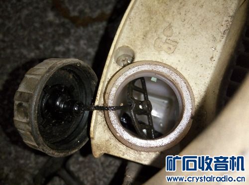

飞轮经过简单的润滑已经可以逆向运转半圈,但是正向运转还是不行,估计是活塞连杆卡住的缘故,透过化油器喷油口,可以看到里面的活塞缸体,不知道是否可以注些二冲程机油进去润滑一下呢?有师傅知道的给点建议,谢谢了,另外,这个驱动拉手这边的外壳想给它拆下来,有3颗螺丝已经拆下,苦逼的是这2个油箱盖子挡着外罩,油箱盖子里面又有一个防脱落,塑料环卡住,真是一环套一环,呵呵,不想拆坏这个塑料环,有什么好办法拿下外罩吗?有师傅知道指导一下,本人感激不尽
 楼主| 发表于 2017-11-26 02:38:55 来自手机 | 显示全部楼层
这个外罩必须要拆下来,才可以把启动拉手线圈缠绕上去,二来可以露出,发动机叶轮,这样就可以抓住叶轮旋转,打油进去,让引擎飞轮转动润滑,
 楼主| 发表于 2017-11-26 02:40:57 来自手机 | 显示全部楼层

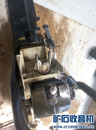

还有这个缸头可以拆下来吗,取出活塞,清理润滑,里面要用什么油润滑,还有化油器清洗剂能否喷到缸体里面的?
 楼主| 发表于 2017-11-26 02:54:15 来自手机 | 显示全部楼层
这引擎缸体好拆吗?
 楼主| 发表于 2017-11-26 02:54:43 来自手机 | 显示全部楼层
需要什么工具,知道的师傅指导一下

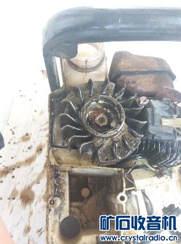

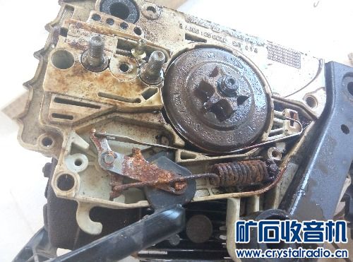

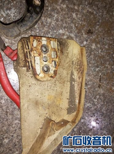

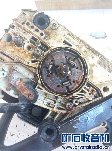

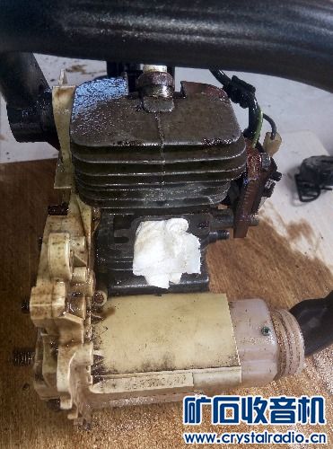

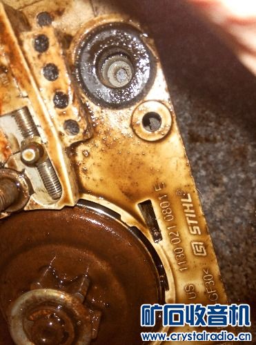

今天拆开了刹车这块,发现原来飞轮卡住是因为,刹车卡圈生锈卡死,经过一番拆除,刹车,飞轮居然转动了,情况比我想象的要好很多,之前还以为是气缸内部卡死,检查一下气缸内部,是透过,进气口和排气口这两个小孔,观察的,里面还很新,初步检查没有拉缸痕迹
 楼主| 发表于 2017-11-26 15:09:18 | 显示全部楼层

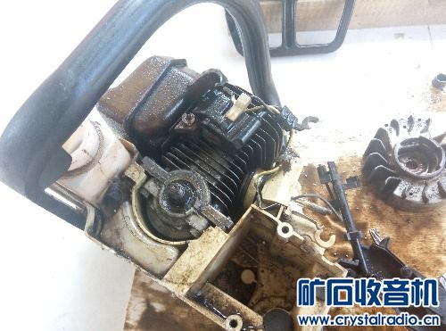

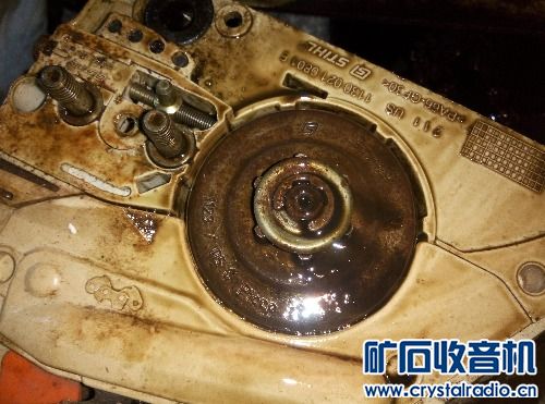

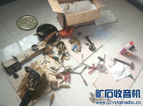

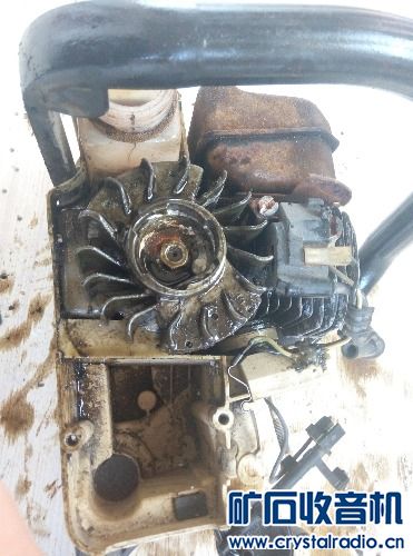

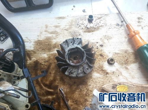

进一步清理,拆掉化油器,排气管后用卫生纸塞住两个小口,防止进入垃圾废物,继续拆除离合切圈,除锈刷油,拆除启动叶轮,这个说明下,叶轮有4/1部分是一块磁铁贴着机器旁边的另外2个磁极这是打火线圈的发电装置,叶轮底部是锥型的,越往下压越紧,顶端还有个小铁销防止打滑的
 楼主| 发表于 2017-11-26 15:17:12 来自手机 | 显示全部楼层
下面图片是叶轮底下的锥形,底座,拆除时一圈均匀用力一点点翘开
