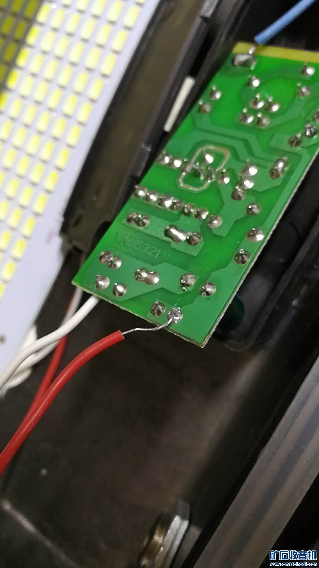

!!!LED灯电源求助:

你有维修电源就省事多了啊,而且可以用点灯仪测试的,但这么大的灯估计点灯仪费劲,建议跑下线路,看看IC的引脚功能,这种芯片很好买的
发表于 2017-11-12 14:20:19 | 显示全部楼层
好了吗,如果没有,测电源电压电流,一算就知道功率了。

那就用可调电源试,像楼上说的,调到3.2V接其中一个灯珠,然后电流从零慢慢加,看看亮几个。就可以确定是几并的了

简单的可以用电容限流电路来测试电路工作电压,开始先用0.47微法,如果亮度不够就在并个0.47微法的电容,以此类推,一般这类LED的单个工作电压在3.0-3.2V左右,能达到3V就行了,降功工作寿命长些,然后根据测试的电压电流来配恒流电源,测试时一定要注意安全,注意安全,注意安全,重要的事情说三遍

我用维修电源连接在灯板上(元电源的输出端),电流暂限定在500MA,电压由3v慢慢上调至62V,电流还是0000,灯珠没反应。

看看这是电源输出线,很细,0.4左右,不会很大的电流。估计电压会比较高吧?

串联式开关恒流供电,体积是不很大的,但现在是越做越小了,寿命也短。估计是15串,24并。你可以把稳压电源电压调到最高,电源调到恒流几十个毫安左右,一头接在灯板的一端,另一头在各个LED的焊点上,就可以测出LED是否损坏,以及串并的实际情况。先查出是灯板还是电源的故障。

跑跑线路,画出线路图,基本上可以分析出所用电源模块型号,也可以有的放矢的处理。

这个基本是驱动坏了,在淘宝上找找,有这种灯卖的卖家一般都有配套的驱动,别自己搞的太累太麻烦

用维修电源试验了,是24并。那电压电流应该多少?不知道灯珠的数据啊。
