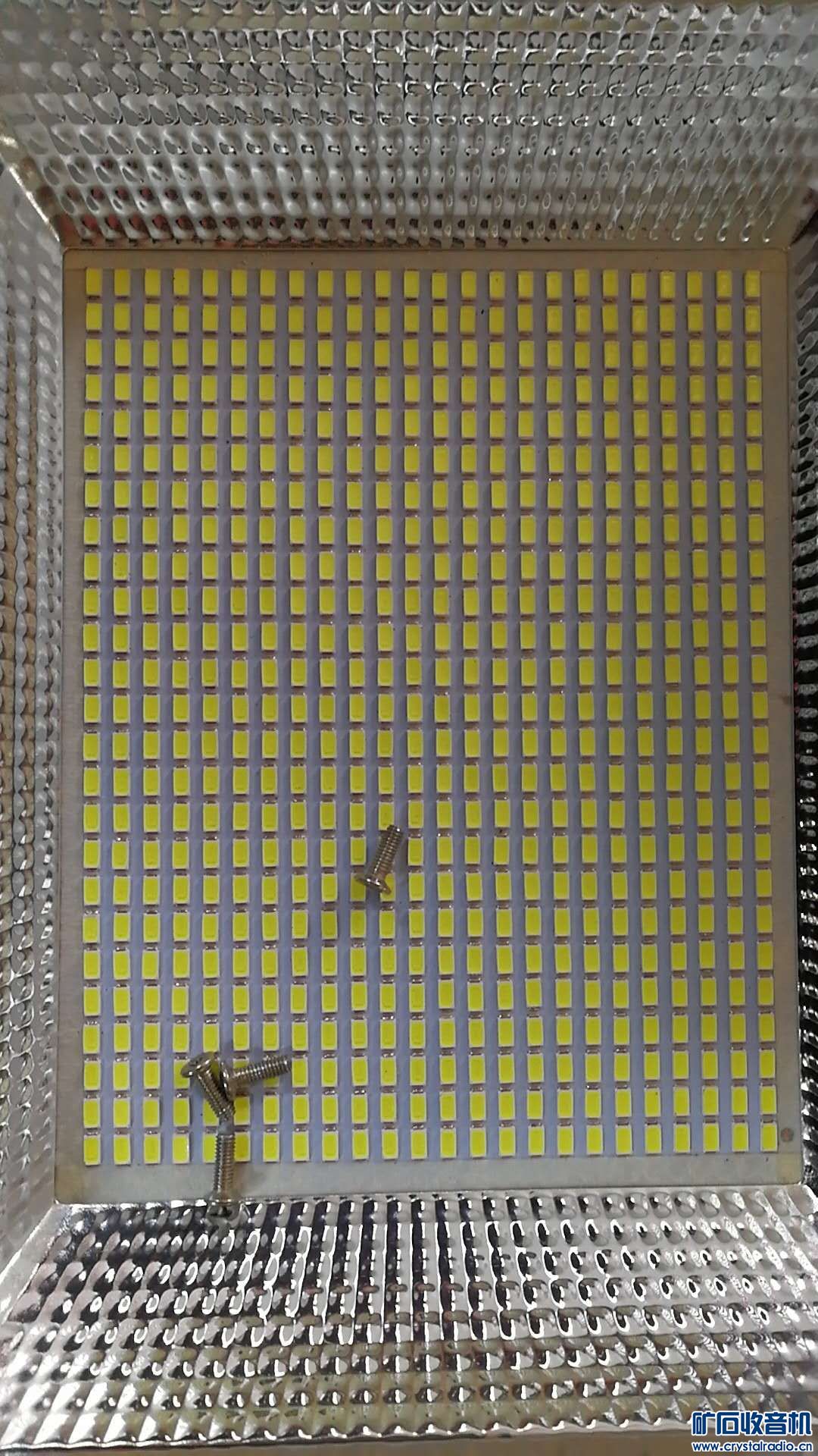

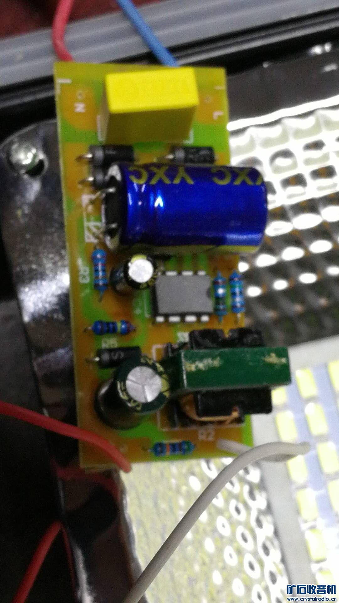

标称150W的LED灯不亮,检测电源220V输入正常,无输出,检测二极管正常,那个磨标的小块不知型号,看看哪里出问题的可能性大?如果代换电源,应该用多大电流?多大点电压?600个灯珠,实际能有多少W?
发表于 2017-11-11 12:41:22 来自手机 | 显示全部楼层
就这几个元件,
发表于 2017-11-11 12:41:55 来自手机 | 显示全部楼层
看样你啥都不会

磨字是山寨小厂的惯用伎俩。
看是几并几串的,大致可以估计出需要的电压电流。
一般是恒流输出的,空载电压高一些没关系。
600颗灯珠极限是300瓦,留有余地150瓦也正常。
发表于 2017-11-12 00:11:50 | 显示全部楼层
从灯板接线处数有几条支路,就是几并的。600/并联数=串联数。知道是几并几串的就好办了,找个可调电源加电试其中并联的一组,可以确定灯珠电压(一般3V左右),然后可以算出整灯电流
 楼主| 发表于 2017-11-12 08:46:09 | 显示全部楼层
逍遥客 发表于 2017-11-11 21:20
反面还有没有零件?
反面没零件,就正面那几只零件。

 楼主| 发表于 2017-11-12 08:49:43 | 显示全部楼层
依然很拽 发表于 2017-11-12 00:11
从灯板接线处数有几条支路,就是几并的。600/并联数=串联数。知道是几并几串的就好办了,找个可调电源加电 ...
好的,我按照你的具体知道我试试;
看那么小的一款电源板能承受住150W的功率么?广告灯箱150W的电源要比这大很多啊!

发表于 2017-11-12 09:05:53 | 显示全部楼层
这么小的电源,如果是无隔离恒流源就可以承受150W,但串数多电压高电流小,就是容易坏,
 楼主| 发表于 2017-11-12 09:15:16 | 显示全部楼层

 楼主| 发表于 2017-11-12 09:19:48 | 显示全部楼层
电源现在不能确定是多少V的?所以不敢试,我有GW维修电源双路30v3a的,能否试验出电压或电流?光凭灯珠的亮度也没法判断它的额定功率啊?
 楼主| 发表于 2017-11-12 09:20:29 | 显示全部楼层
