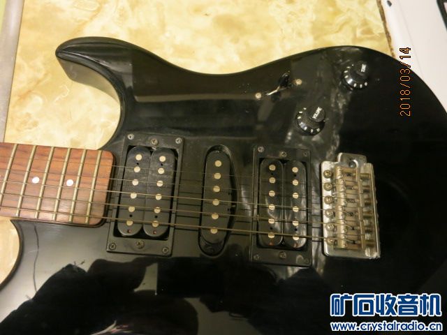

发表于 2018-3-14 15:20:47 | 显示全部楼层
LC谐振 发表于 2017-12-4 13:15
还没有,这两天出差在外,还没来得及搞。另X宝购的5×20的磁柱也还没到。后面做了一定和大家交流一下效 ...
javascript:;
见图,磁块不必找特殊钢,找x宝上一般件即可
建议不要加场管放大电路,因乐队在舞台上按位置坐好后,发现有源音箱电源变压器磁隙漏磁的
交流磁场,可影响数米之外的电吉他入强烈的交流声.
另可在吉他下部装串–个电容器与一个关闭电容器开关,及一个总电位器
串入电容可在不同乐曲不同乐段中选突出高音或突出低音拍子,总电位器使吉他手可自控吉他与歌者/与其他
乐器播出观众席的各声音比例不同情感段的最佳百分比
发表于 2018-3-14 15:59:18 | 显示全部楼层
shiuyipyuen 发表于 2018-3-14 15:20
javascript:;
这些拾音器都是版主做的吗?
发表于 2018-3-15 13:03:06 | 显示全部楼层
jiachangchun 发表于 2018-3-14 15:59
这些拾音器都是版主做的吗?
我工作的一部分是电子乐器客户服务
发表于 2018-3-19 22:11:36 | 显示全部楼层
shiuyipyuen 发表于 2018-3-15 13:03
我工作的一部分是电子乐器客户服务
这类拾音器有一个原理错误,琴弦相对感应线圈上下震动没有问题,琴弦左右震动拾音会严重失真,因此不会比麦克风拾音效果好。
发表于 2018-3-20 11:20:50 | 显示全部楼层
ZVCG 发表于 2018-3-19 22:11
这类拾音器有一个原理错误,琴弦相对感应线圈上下震动没有问题,琴弦左右震动拾音会严重失真,因此不会比 ...
琴弦振动没有上下和左右失不失真之分,只有讯号过大而失真,话筒拾音声音不如这两者声音来得真实,
特别力度情感的反应上有隔远感
