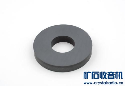

再次谢谢“jiachangchun ”兄的帮助,还有两个问题:一个是屏蔽盒是用铁的做好呢还是塑料的做好。另一个问题是磁铁用的是哪一种材质的呢,这个磁力强度不一样,冒似影响比较大吧!汝磁是强磁,铁氧体的磁力要弱得多,铁氧体是灰色的,汝磁是白色的,选用哪一种效果比较好呢?如下图:

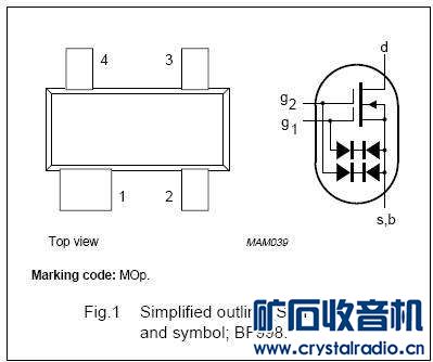

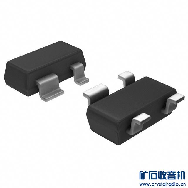

还有就是我画的那个图压电陶瓷片和线圈不是并接在一起的,BF998是双栅极场管,有两个输入端。输入阻抗都非常高,各接各的没有并在一起。所以没有影响。用来做这个双输入非常合适。
实物如下图:

我用的就是这类拾音器,磁钢是铁氧体的,线圈只有一个绕组,直流电阻5K-10K,外接两个电位器,一个控制 音量,一个做音调,220K 电位器

线圈的圈数多一些,输出电压会高一点,不过,为了对琴弦的振动影响小,这个拾音器不能太近,输出也不会大。如果线圈圈数少,要有阻抗匹配电路,楼主用场效应管做变换,用的是共源电路,如果你的线圈圈数少,阻抗低的话,用共栅电路是最合适的。电源不用单独使用,现在通常的麦克风输入口的芯线都是有内阻1~2K的3~5V电源的。

要注意极性,我们用的是不锈钢螺栓做磁导柱,
