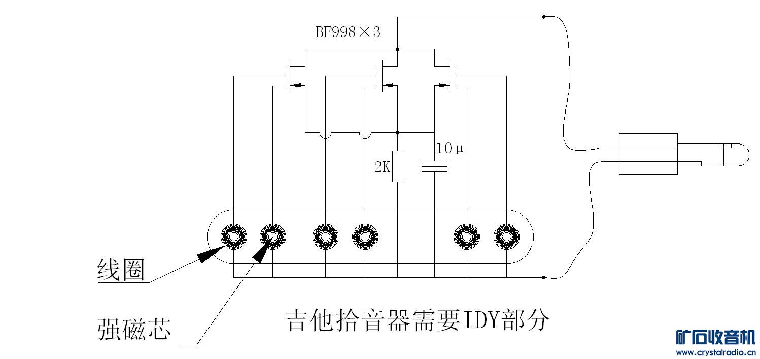

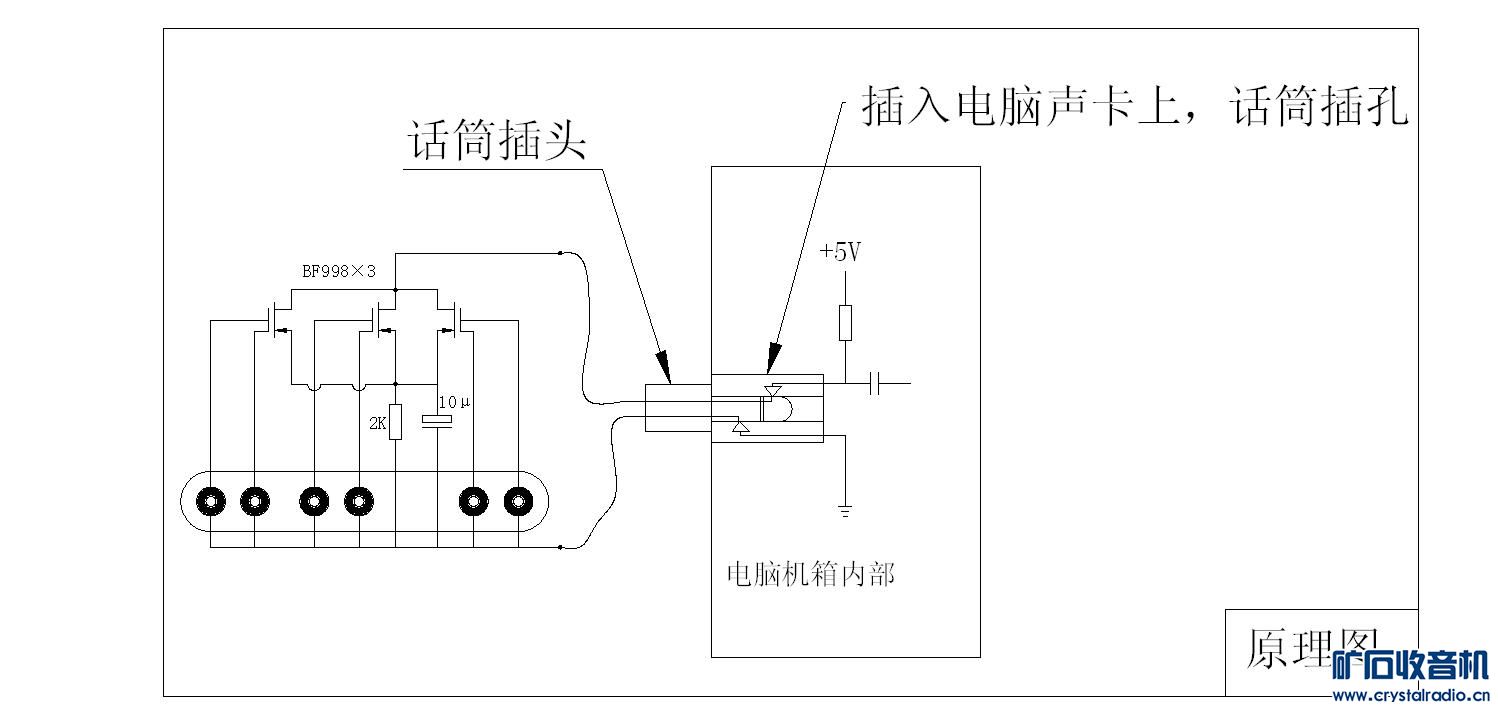

大家好,来这里的朋友大都爱好音乐及音响设备。这坛里有没有玩木吉他或弦类乐器的朋友呢?自已准备做一个吉他拾音器玩玩(木吉他用),(买太贵了,业余玩玩没必要)坛里如果有DIY过类似拾音器的朋友也可以说说自已的看法。准备做一个主动式吉他拾音器,用于电脑内录音。用电容麦或驻及体话筒录音效果太差且噪声大。下面电路是自己捉摸着设计的,拾音线圈部分分六路,各单元独立拾音。请大家看看可行性,和还可能存在哪些不足之处,还请大家说说看法。电路图如下,第一张图就是要做的东东,第二张图只是连接原理图。

发表于 2017-11-10 17:51:39 | 显示全部楼层
主要是没磁体数据;磁体不是越强越好,太强对钢弦阻尼过了,弦的震荡尾音就没了;弱了信号弱,需加强放大,会带来大量感应噪声;线的粗细,匝数变化对音色都完全不同,最后以失败而告终。
我这厂里有磁化机,自己做磁钢,自己绕,前后做过十几付,都不理想;后来改作酒酸石拾音了。

发表于 2017-11-10 21:02:15 | 显示全部楼层
我帮朋友改过吉它,他是玩指弹的就是一边弹玄一边敲击吉它箱板。他买的是2000多二手的拾音器,一根压电条安装在琴码下面,不知道是不是叫琴码,3个压电片沾在箱体上。楼主后两根如果是呢绒线用磁铁根本收不了音啊,如果都是钢玄我以前给人做个一个拾音器效果还行,我可以给楼主画个图

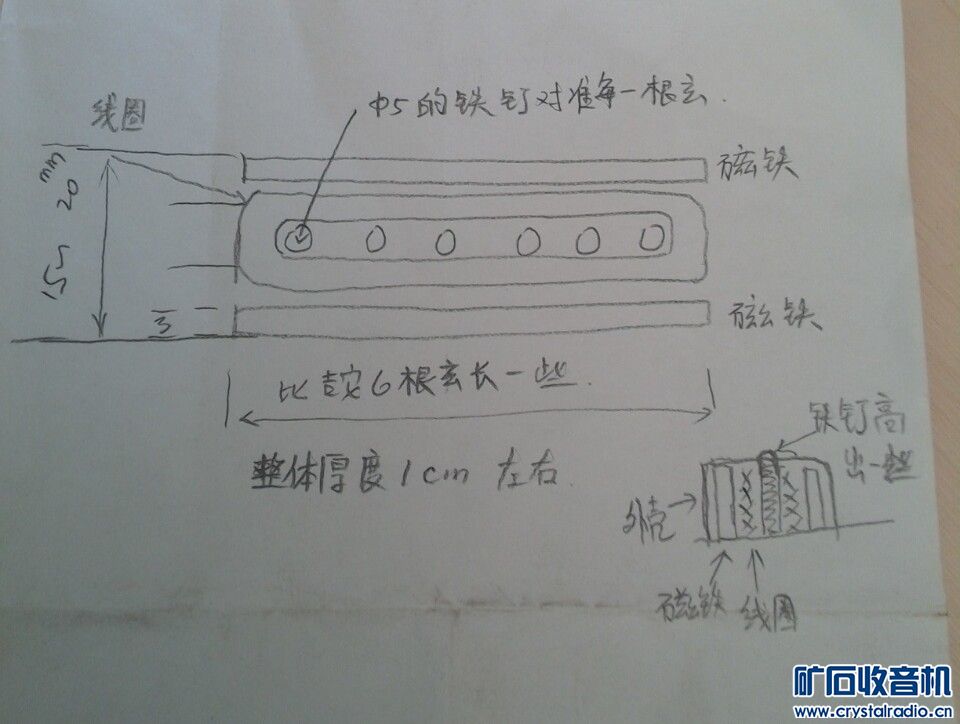

发表于 2017-11-11 12:43:51 | 显示全部楼层
简单画一下,这是模仿朋友的一把电吉他拾音器,安装时越靠后低音越多,但只能安在琴孔处,离玄越近音量越大,线圈用0.1左右多少圈不记得了,电阻300多吧,做好了做个屏蔽。中间的螺丝钉能拧动调节高度
发表于 2017-11-11 12:44:37 | 显示全部楼层
输出信号的强度跟麦克一样

 楼主| 发表于 2017-11-11 16:48:55 | 显示全部楼层
jiachangchun 发表于 2017-11-11 12:43
简单画一下,这是模仿朋友的一把电吉他拾音器,安装时越靠后低音越多,但只能安在琴孔处,离玄越近音量越大 ...
谢谢“jiachangchun”兄了,有个地方没太看明白,我确认一下,是不是这样的:中间装六颗可调螺钉,线圈就绕在六颗螺钉外围(线圈不是围着每颗螺钉单独绕,而是围着六颗螺钉一次性绕),两边各装一个条形磁铁,外加屏蔽罩,是不是这样的结构。
这样的话,磁体是外置式的哦!

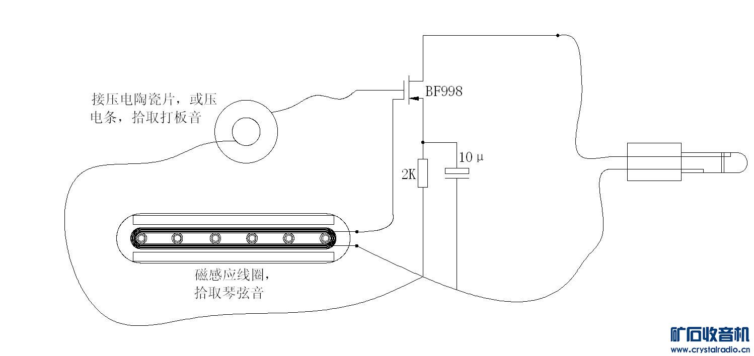

另:可不可以在这个基础上再加一级场管放大,改为主动式拾音器,不加的话是被动式的哦!会不会出现声音偏小灵敏度偏低的问题呢。
你看看,我这样改行不行,我画了一个电路,加了个打板功能。
下图少接了个栅电阻 ,不正确,更正一下,上面一个图是对的
发表于 2017-11-11 19:30:04 | 显示全部楼层
LC谐振 发表于 2017-11-11 16:48
谢谢“jiachangchun”兄了,有个地方没太看明白,我确认一下,是不是这样的:中间装六颗可调螺钉,线圈 ...
对,你理解的完全正确,做屏蔽时别把磁场短路,我做的没有放大,可以直接进调音台,圈数越多信号越强
发表于 2017-11-11 19:40:43 | 显示全部楼层
做放大当然好,但压电片得能单独调节,或都能单独调节音量音调。你设计的电路似乎不妥,线圈电阻低,压电片信号弱,直接并能工作吗
