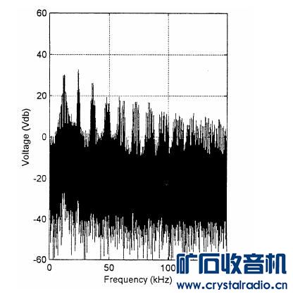

由示波器电压频谱能否计算出电压的有效值

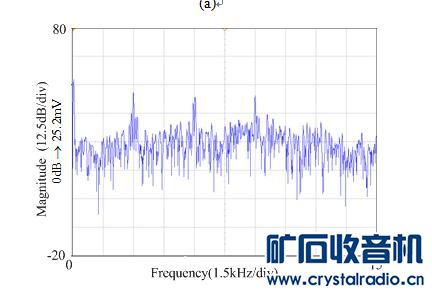

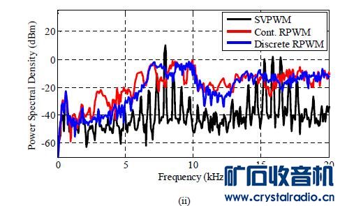

washu老师,我想问下您关于坐标表示方面的问题。如图1,纵坐标变量为rms voltage,显然指的是电压有效值对吧,那这个时候0dB对应141.4V的参考电压也指的是有效值。                 如图2,纵坐标变量Magnitude,这个时候指的是电压的幅值吗??如果是幅值的话那这个时候0dB对应的参考电压肯定要按幅值进行计算对吧。                                 如图3/图4,纵坐标直接用voltage/PSD表示,这个时候指的是有效值还是最大值呢
图1
图1
图2
图2
图3
图3
