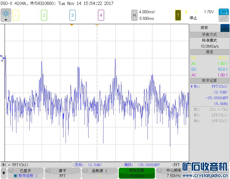

 楼主| 发表于 2017-11-9 22:17:28 | 显示全部楼层
washu 发表于 2017-11-9 21:29
换而言之如果你需要用 1V 作为 0dB,那么你的图 2 应该是这样
谢谢washu老师的耐心回答,您的回答让我受益匪浅。
因为我的实验结果已投稿给期刊,返稿过程中去修改图片可能不是很好,所以如果我还是用之前的这个图的话。那么参考电平的计算过程是否为图1中的计算所示。

发表于 2017-11-9 22:28:43 | 显示全部楼层
因为我的实验结果已投稿给期刊,返稿过程中去修改图 ...
对,...话说当初为何要把基线上移那么多呢
 楼主| 发表于 2017-11-9 22:55:06 | 显示全部楼层
其实刚开始对dB和dBV的概念分的也不是很清楚,直到论文反稿审稿专家问我参考电压的问题我才去仔细思考
另外其实我觉得只要知道频谱图中应用的物理量以及基准值,是可以大致计算有效值的呀,因为大部分成分都是在基波上

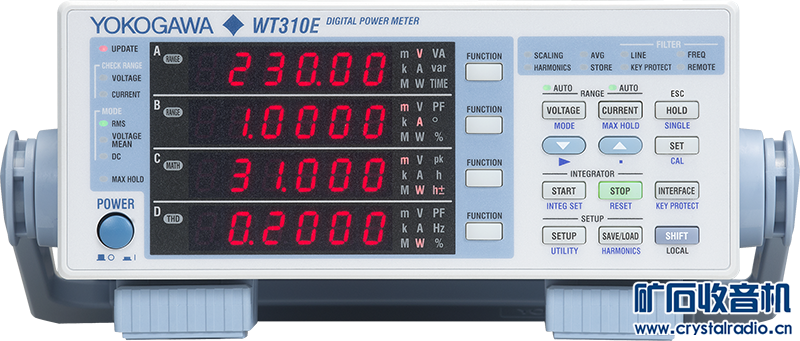

发表于 2017-11-10 12:52:37 | 显示全部楼层
楼主可以看看,目前一线厂家比如 Fluke、Yokogawa 的电能质量分析仪、谐波功率计,普遍最大就是 50 次
Fluke 电工用电能质量分析仪
横河台式谐波功率计
基本都是最高 50 次的

 楼主| 发表于 2017-11-16 11:17:24 | 显示全部楼层
washu 发表于 2017-11-10 12:52
楼主可以看看,目前一线厂家比如 Fluke、Yokogawa 的电能质量分析仪、谐波功率计,普遍最大就是 50 次  ...
washu老师您看,图1是我用示波器测量的图,定标是12.5dB/div。  这时如果我选择纵坐标的中心位置作为零点,如图2所示,那么这个时候基波的高度只有25dB,这个时候我选择的参考电压Vref=0.08,还是可以得出基波为1.425V啊。
图2
图2
