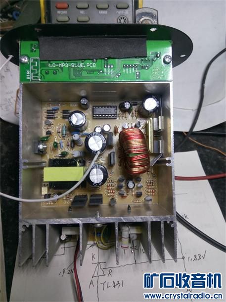

一台车载交直流两用低音炮功放(内置两套开关电源)直流12伏供电工作正常。220伏交流供电开关电源不稳压(正常25伏)随着负载增加稳压输出降低,成正比在10-20伏之间变化。其中次级使用了431.想请老师帮助分析431电路工作原理,各元件数值是否得当。谢谢!
测量光耦至正电源上1.5K的电压为0伏。说明没有电流流过光耦,不知什么原因。注;图中上面是开关电源的正输出。下面是GND.

图1是431做为稳压管的典型应用,R3、R4对Vout分压,做为反馈引入431的1脚。1脚内置2.5V基准电压,引入的反馈与内置2.5V基准做比较。
反馈高于2.5V时流过431的3-4脚的电流增大,R2上的压降增大,Vout下降。
反馈低于2.5V时流过431的3-4脚的电流减小,R2上的压降减小,Vout上升。
这样的动态调整过程,就实现了Vout稳定。
引入1脚的反馈电压要与内置的基准电压相同,这就是之前很多朋友提到的1脚电压要达到2.5V的原因。
图2是开关电源的反馈回路,431的工作过程与图一相同。只不过是把图1中的R2替换为光耦而已。
之前给您的回复,只是针对反馈这部分来说的,按您给的R3R4阻值来算,输出电压应为25V左右。25V时431的1脚电压达到2.5V,若电压再升高,光耦发光强度增大,反馈给电源热端调整其工作参数使输出电压降低。若输出电压降低,光耦发光强度减小,反馈给电源热端调整其工作参数使输出电压升高。电源就是依靠这个过程使输出电压维持在设定值的。
您这个电源的故障在热端,正常情况下输出电压应该能上升到25V,之后在431的控制下维持在这个值。现在是故障状态,输出电压最高只能到19V,431减小反馈,输出电压也上不去。开关电路根本不受控,别折腾431周边器件了,故障在热端。

           2.5V/1000*(1000+9100)=25.25V    输出端没有达到25.25V时,光耦和431都不会工作,故障点可能在高压部分整流二极管或低压整流的二极管挂了一个。

从您给的测量数据来看,反馈环路没有工作,造成稳压功能失效,电源处于自激震荡状态,输出电压随负载波动。
431的原理很简单,R端电压达到2.5V左右时,K-A电流增大。R端电压越高,K-A电流越大,反之减小。电流的变化量再通过光耦反馈到热端,实现稳压。
按图中参数,R3、R4组织选的不合理,431根本就没工作。改改R3的阻值吧,6.5K-7K之间,阻值越小输出电压越高。

431的R端电压远低于2.5V,431的K-A端几乎没有电流。
R1和光耦串联在Vcc和431之间,431没有电流,则R1、R2和光耦都没有电流,则R1两端压降为零。
换个角度,R2是431的供电电阻,431的R端远低于2.5V时没有电流流过K-A端,R2两端的压降几乎为零。而这个几乎为零的压降没有达到光耦LED开通电压,LED没有开通,R1、光耦上没有电流,则R1、光耦两端的压降都为零。
根子在R3、R4的分压比上,在预期输出电压下,R3、R4的中点对地电压要达到2.48V左右是431发挥作用的前提条件。目前这个状态,431处于失效状态。自己算算阻值,换一个合适的电阻就行了。

高压部分是两只三极管(1815;1015)没有IC。我怀疑为什么431 K-阳极之间的1.5K电阻上没有电流流过?是不是电路中电阻的數值有问题?431已经更换了还是这样。

谢谢回sjtx1971先生复!刚刚测量了431R  端的电压是1.8伏,不是2.5伏。是哪里出现了问题?
这是该电源的初级部分,我没有经验不知画的对不对,请朋友们帮助指点。谢谢!

我看Vcc是19.3V,431K极是19.2V,光电管肯定无法导通啊。连着1.5K的电阻,压降才0.1V

光耦又换了一个故障依旧。光耦又换了一个故障依旧。现在的问题是为什么光耦的1-2脚(R1 两端无电压)没有电流?
