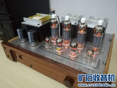

随心所欲玩单端(续)—6P12P PK 2A3

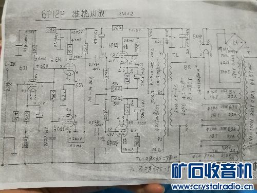

做过6p12的朋友上个电路
发表于 2017-12-4 18:19:50 来自手机 | 显示全部楼层
前段时间我抄火星老师的图 装了台6p12p推挽 没听出特别之处  估计是用料太差了  输出变压器是0.5的片子 王子骨架 直接乱绕 一边初级一边次级
发表于 2017-12-4 18:28:03 来自手机 | 显示全部楼层
还请各位老师给看看 这个是不是三极管接法
是三极管接法。输出牛的品质对胆机的性能起决定作用。

另外还有电流声 电源变压器烫手 估计70度以上 就换了一个R型的 标称功率395VA 这下不烫了 但是电流声明显增大了 所以准备把电源做成外挂 估计效果很干净吧 输出准备换掉 请大家指导
 楼主| 发表于 2017-12-5 12:10:21 | 显示全部楼层
小白菜FF 发表于 2017-12-5 12:02
另外还有电流声 电源变压器烫手 估计70度以上 就换了一个R型的 标称功率395VA 这下不烫了 但是电流声明显增 ...
交流声是多方面的原因造成的,不太好说。
