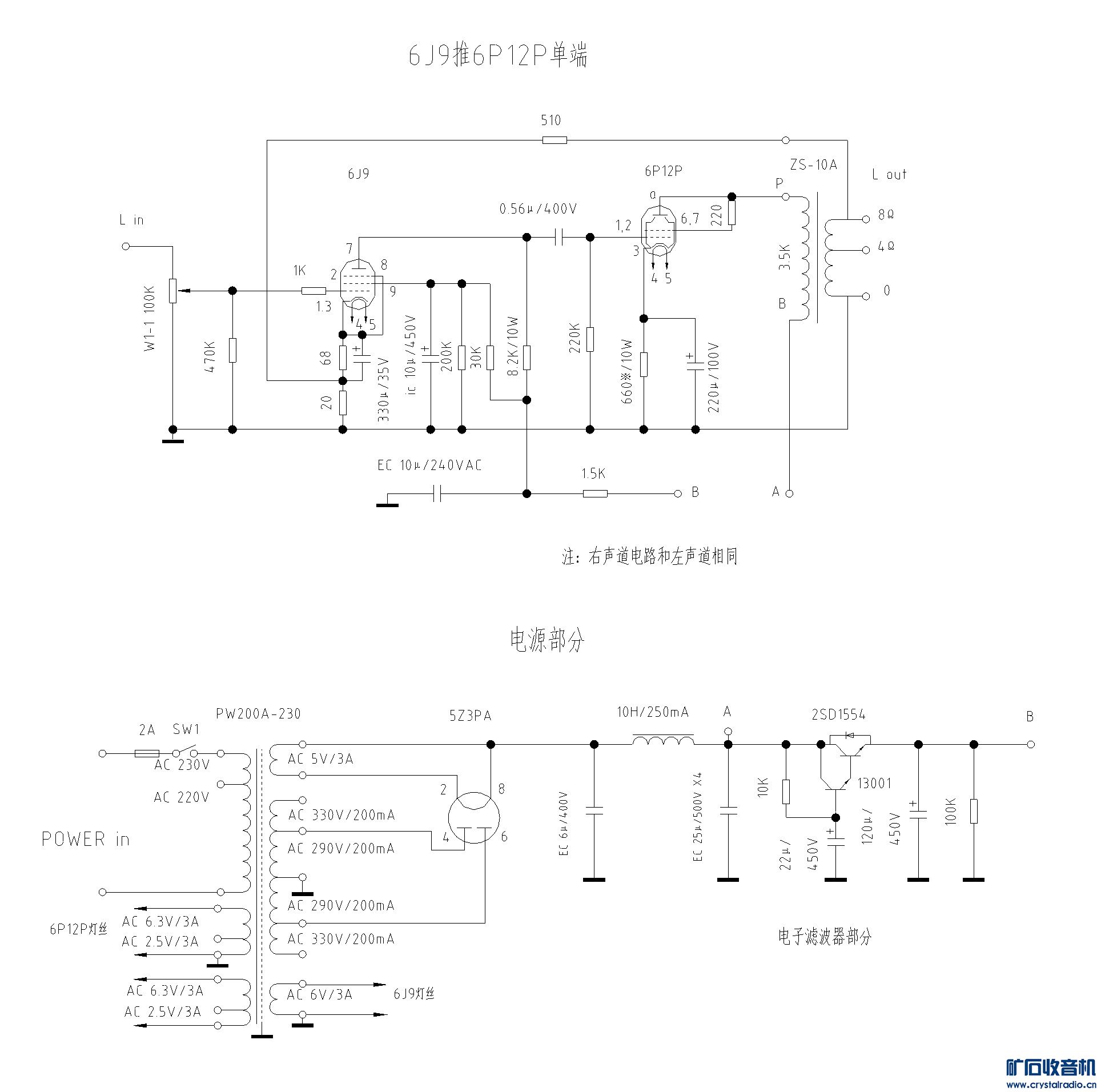

发表于 2017-11-7 12:26:35 | 显示全部楼层
楼主,能把图中的各点电压标出吗?以便仿制,谢谢!

      啰嗦了这么多也该进入正题了。首先声明,我以前只做过2A3单端(见《随心所欲玩单端——模块化设计多用电子管单端》一文,可在本栏目搜索)而没做过6P12P的任何电路!这还是大姑娘上轿头一次呢。
先上电路图:
如果看不清的话,下载后再看。

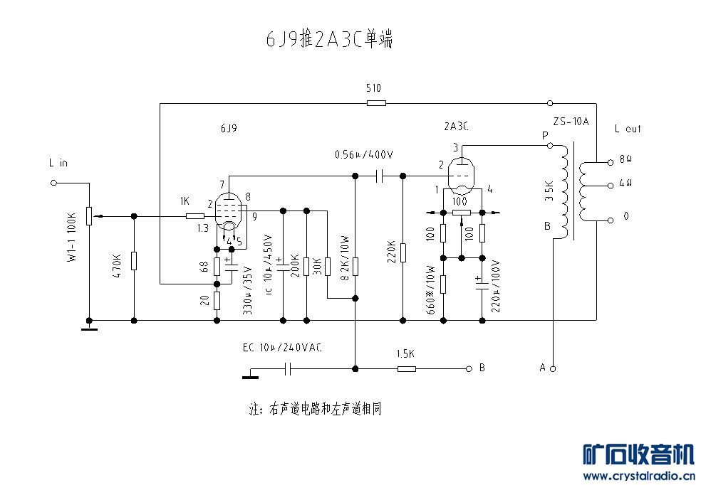

下面是2A3C的主电路图,便于比较。
 楼主| 发表于 2017-11-4 11:22:49 | 显示全部楼层
        两个电路的差异:一是主电路部分,2A3C是直热式电子管,灯丝部分需要设置调平衡电路,否则交流声较大,而6P12P是旁热式电子管,只把灯丝一端接地就能解决问题。二是灯丝供电,2A3C需要两组灯丝绕组独立供电,而6P12P在这里一个绕组就能解决问题。其余的完全相同。
        拿白菜价的6P12P跟2A3C相比,确实有点不太公平。但为了客观公正地评价6P12P这只管子,二者的电路还是应该做到尽量一致。这次实作做到了以下几点:除功放管及部分附属电路外,电路相同,电路布局相同,元件数值相同,甚至所用元件的牌号都是相同的,为此还专门邮购了几个耦合电容。机箱、变压器及电源部分原封没动,只是为主电路部分重新做了一块板子。更为巧合的是,在调试时发现连两种管子的阴极电阻都可以用相同数值的。所用电子管也进行了屏流、跨导双参数配对。
