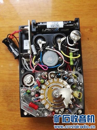

俺最近改装哈精艺的mf30万用表,由1.5v+15v改为3v+12v,就采用了磷酸铁锂充电电池作3v供电。
按此改装后,发记其优点有二:
一是不需额外增加增设AA电池仓,令整个改装工程的完成度提高。23A规格的12v电池仓可塞进原15v电池处。
二是由于电池内阻降低,x1至x1k档欧姆调零一致性明显提高。x10至x1K档之间切换,基本不用重新调零。x1档与其他档的零位指针位置相差不足2小格,要求不高时不作重新调零也可使用。

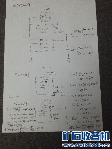

按你所说的方法,比较简单的就是将MF30表原图中的4.22k电阻与欧姆调零电位器(4k)对换,可以比较简单地改动,电路板不用修改,电池电压在2.5V~4.8V之间均可正常调零,用锂离子电池(3.7V)和铁锂电池(3.2V)比较好,如果将R20(21k)电阻稍微减小一点,电池电压可调零范围会往下移,为了保证测量精度Rx1、Rx10、Rx100档位的分流电阻可能要做适当的修正。
但是这样改动后有一个严重的缺陷就是10k档不太容易实现了。其他档位不受影响。

将MF30表原图中的4.22k电阻与欧姆调零电位器(4k)对换,除了电阻档外,直流电压和电流档不会受任何影响,交流电压档适当调整一下可变电阻即可,如图: MF30-I _3V.png
这是本帖中MF30表的原图:

刚才认真核算了楼上网友的改造法,证实其可行性也很高,而且不需改动任一只电阻的阻值,确实是一个好想法。验证计算见附上的照片
 楼主| 发表于 2019-2-3 20:35:34 来自手机 | 显示全部楼层
计算表明,这种新改造法,朝21k电阻以及表头等看过去的视在电阻,其值在24k至25.5k之间,与原表相近(设计上的目标值是25k),这说明,此改造法允许不改动电阻挡上的电阻,也能得到接近原表的效果。
