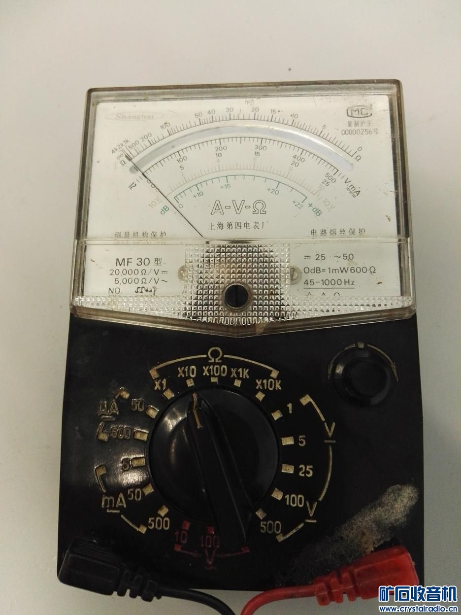

图一  本人的MF30正面照片

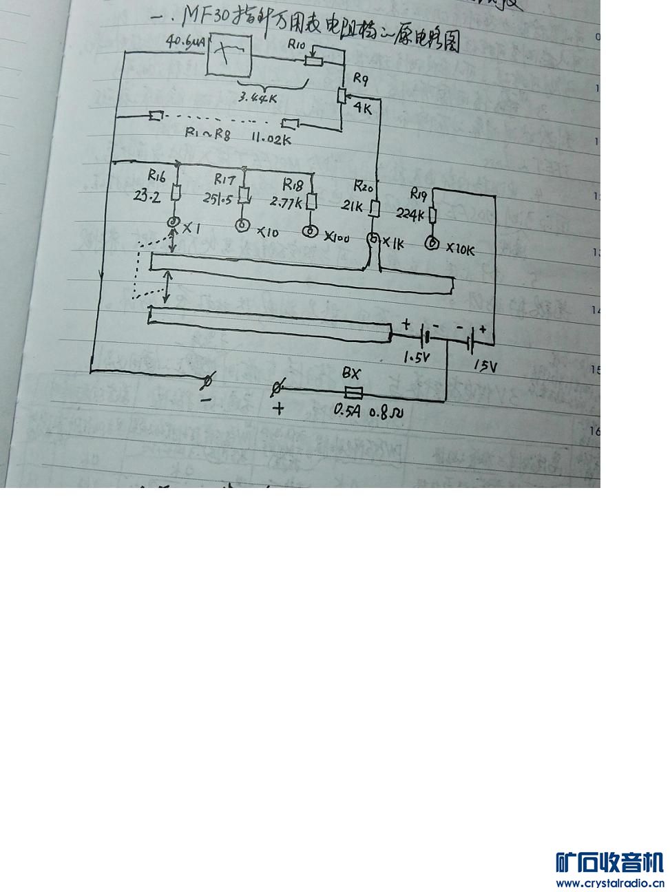

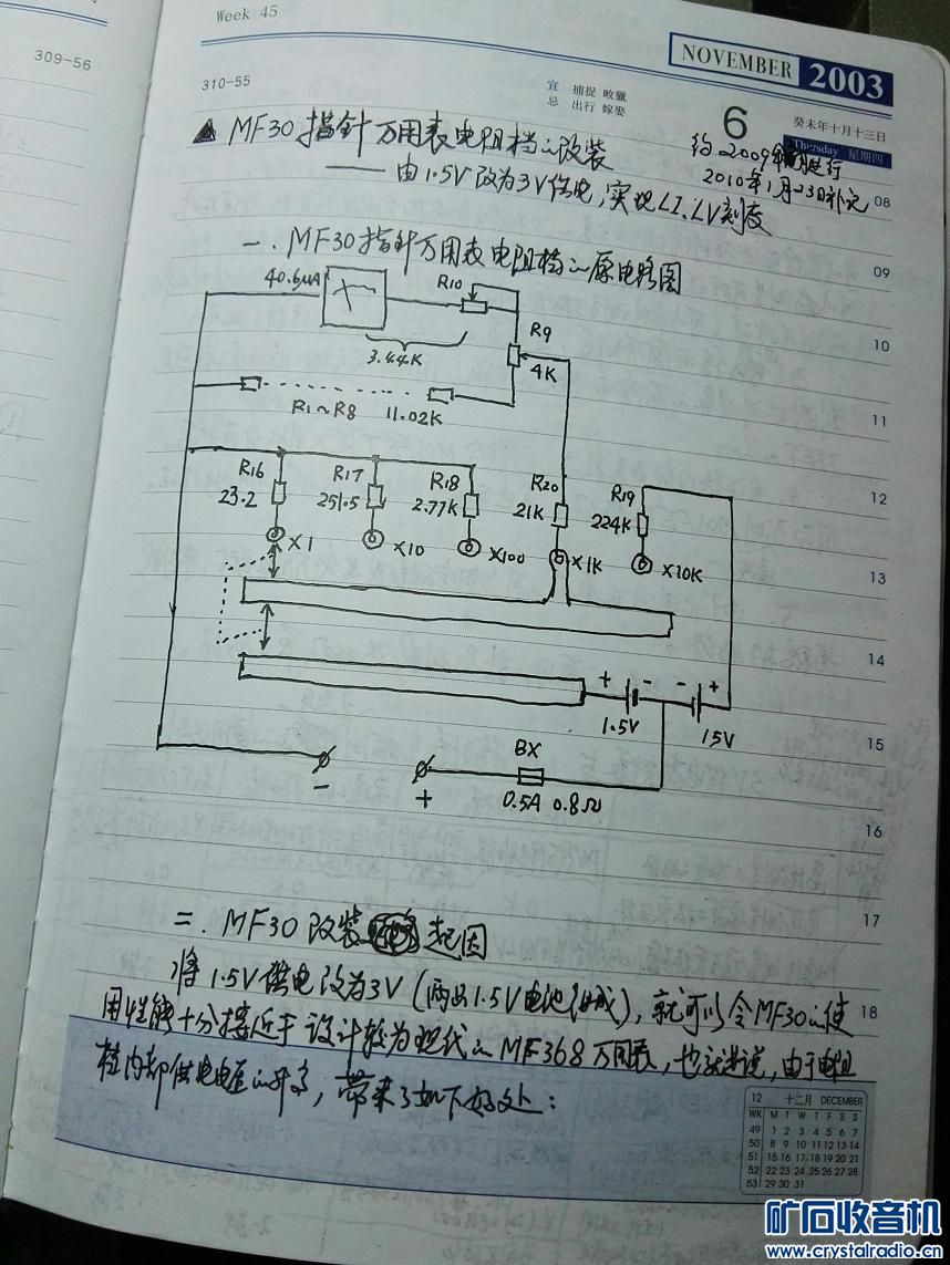

        由于改装只涉及欧姆档,我们先看一看MF30的欧姆档电路。
图二   MF30的欧姆档电路图
        下面介绍改装思路和原理(更详细一些的电路分析,见下面照片里的本人改装笔记):

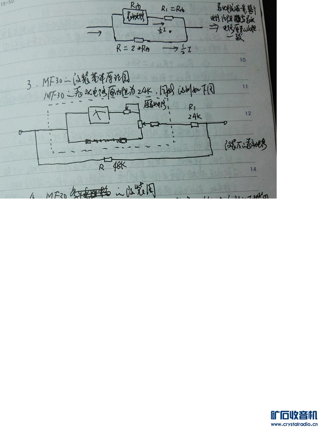

        3、从要求一出发,需将表头电流减半,因此,需给欧姆档的表头电路并联一只电阻来分流,此电阻等于欧姆档的表头电路的内阻(即24k欧姆)。
        4、并联这只24k欧姆后,表头电路的外在表现电阻下降一半。这样,会影响到整个欧姆档的内阻。因此,需改为,先给表头电路串一只24k欧姆,再在外面并联一只48k欧姆电阻(由2只24k欧姆串联而成),这样,就能同时满足要求一和要求二。
        笔记中没有分析介绍X10k档电路,这里专门说明一下:经上述修改,可完成X1至X1k档的改造。但对于X10k档来说,由于供电电压不变、仍为15V,因此,不能按要求一来做,需仍让表头电路流过原来的电流。也就是上述第4项中,在串了一只24k欧姆后,不能再并联一只48k欧姆电阻来分走表头电流。又由于原设计比较紧凑,现在无法获得合适的开关档位切换,10k档需共用X1至X1k档的表头电路,而此时,表头电路的内阻已由原来的24k升至48k,共增了24k的阻值,所以,需将原10k档的串联电阻224k减去24k的阻值,即224k改为200k,这样,才能让整个X10k档的内阻与原表完全一致,满足要求二的要求。

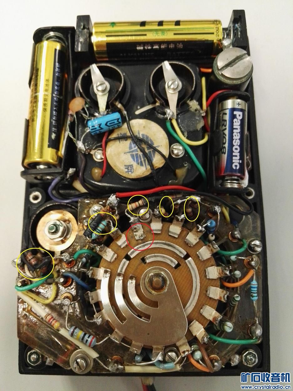

        四、改装实操要点
       1、X1k档开关接片的改造
        这是本次改装工作的重点和难点。这里多介绍几句。
难就难在于割断开关接片后,留下的X1档那一小段接片没有东西固定。在这里,宜采用类似本表开关工艺的铆接固定法。具体做法是,在割断接片前,先给X1档那一小段接片钻2个小孔,然后用2个铜铆钉把他固定在PCB上。这2个铜铆钉我是利用空心的插接件铜质引脚截取得到的。将其穿进小孔后,用钳子或其他东西把两头压宽压紧(现在忘了当时的操作办法),即可达到固定接片的目的,但须注意,铜铆钉要尽量压平一些,以免阻碍开关活动部件的移动。
图六  改装前的开关档位照片(网上图截取得到)
图七  改装后的开关档位照片(注意红圈处是断开的)
        2、第二只1.5V电池
        购买单体5号电池(即AA规格)的电池盒,利用原15V电池的位置来安放。事前需拆走15V电池仓的簧片。
        3、12V电池。
        12V电池采用最常见的23A规格,其电池盒现在可从网上购买得到。我最初改装时,用的是AAA(即7号)电池盒截短改造而成,后换上网购回来的23A专用电池盒。该电池盒放置在表头和保险管安装座的旁边,刚好能放下(可能需将AC档整流小板上的零件稍作压平)。
       4、电池接线。
电池接线的改造,较为简单,按改装电路图连接即可。其改接原理是,让两只1.5V电池串联后,再与12V电池串联,3只电池一起为X10k档供电。
        5、X10k档电阻的更换
        将串在X10k档开关接片上的224k电阻,换为200k即可。
        6、增加的5只电阻
       按照改造电路图进行电阻的添加。
       所增加的5只电阻位置,凭记忆,应大致是下面图八的黄色圆圈处。但因改装是8年前进行的,记忆得不是太清晰。如果你要进行实际改装,请根据改装电路图确定这5只电阻的准确位置。
图八  改装后的MF30内部照片(5个黄色圆圈为凭记忆标出的5只添加电阻位置)
刚发现,由于时间相隔较久,又错把MF30的中心阻值25欧姆当成是24欧姆。因此,文中有关阻值的计算相应产生偏差。编这个帖子花了不少时间,现没空再作修改了。
为此,特补充说明:改装电阻的取值,请应以笔记中的第四部分“改装试验”内容为准。
