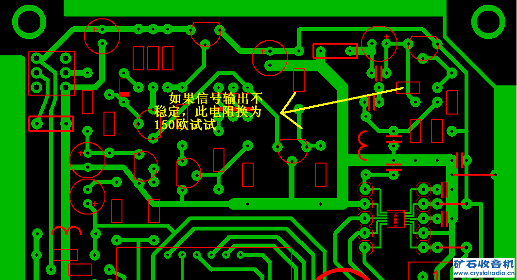

DDS输出接了一个9018射随器,
由于射随器前面接了一个滤波器,输出接传输线(容性),这程情况下容易造成9018发生电容三点式振荡,或处于临界自激状态,造成输出幅度不稳定。
如何检查是否处于临界自激:
用1:10探头接磁环初级测量输出幅度,移动传输线时,1MHz以下不应有任可可观察到的幅度变化。用金属接触这个9018的发射极,也不应有任何幅度变化。
如果发现幅度会变化,或者发现移动传输线会造成比值Q明显变化,说明信号输出不稳定,可采取以下方法
最简单的方法是把接9018基极的47欧电阻换为100欧或200欧或300欧
此外还可以采用其它方法,比如把9018换为低频管等等。

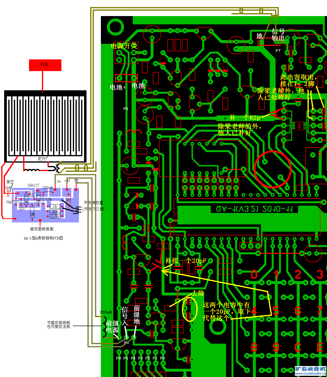

通常是稳定的,无需更改,接线方法与上次发的总装图的“接线图”不同时,有可能造成不稳定。

梁老师那边还有一点小问题,qg2007还没有装完成。
等他们测试通过,我再把制作过程中可能预到的各种问题归纳总结出来。后来者就可以少走弯路了。
即然做了,就尽可能把Q表做到最好。
梁老师那边已制作到7MHz以下与HP Q表相同的读数,7MHz以上还有问题。等查出原因后,我在做一下汇总。

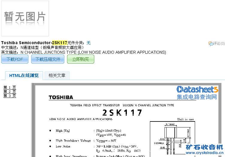

不知2SK117最高频率是多少?

2sk117是用于音频的,但用于数兆频率是没有问题的。
现代的小功率三极管都这样,工作频率都很高。比如8050是低频管,fT也高达100MHz,低于50MHz的很少见。
2sk117的结电容比其它的管子大一点。
场效应管的频响与工作电流有关,三极管也是这样的。比如,9018,工作在0.1mA,ft小于100MHz的,工作在10mA,ft可高达1GHz
