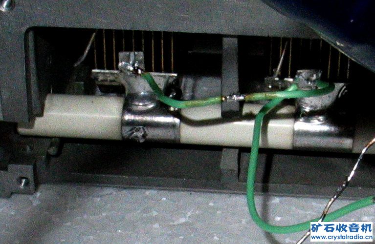

发表于 2010-12-15 08:01:33 | 显示全部楼层
这个铜可变的原因找到了,定片引出的瓷管高频性能下降,用环氧树脂封固过,可能树脂渗入瓷管后造成高频性能不好。
现在断开原来定片引线,直接从定片接线,测Q780,基本没问题。
现在可以仔细挑选一下哪个更合适。

发表于 2010-12-15 11:27:40 | 显示全部楼层
实验基本完成,可以组装了,用高频工艺提升20Q没问题。Q表连线要求高,梁老师说要用1毫米的四根并行或镀银版,一直通道接线柱。
老的Q表就是镀银板。图中的绿色线就是多股高温镀银线。
