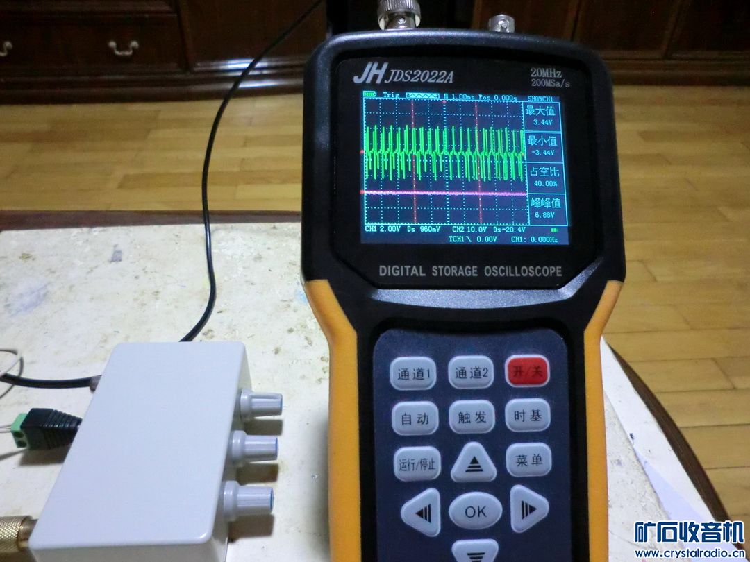

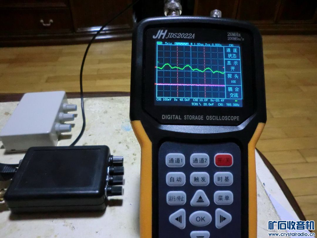

近几年用过几种数字功放板,有TDA8932、TDA7498、TPA3110、TPA3116等等,感到数字功放的优点还是不少的,频响宽、效率高、失真小、噪音小、体积小等等,只要前级加上均衡板对所用音箱做相应补偿,音效还是不错的。发现采用TDA类芯片的要好一些,主要是输出中含有的几百千赫的残留高频干扰较低,曾经用示波器观察过,TDA类的输出端高频干扰为100毫伏峰峰值左右,而TPA类的就大多了,在3伏左右,最大的一块达到了6.8伏峰峰值!虽然喇叭中听不到,但会对其它电器产生干扰,例如前级的电子调速的黑胶唱机,受干扰后转速忽快忽慢,喇叭中还有很大的噗噗差拍声。下图第一张是TDA8932功放板示波器观察图,第二张是TPA3110的观察图。 TDA8932功放波形-1.jpg TPA3110功放波形-1.jpg
