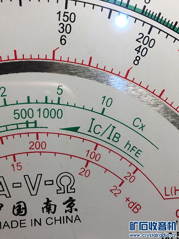

自来对机械式指针的仪表没有抵抗力,自从注册矿坛之后对指针式万用表发烧的紧,想着弄一个经典型号也可使用的玩玩,于是买了南京天宇的MF-47F,等收到手简直失望透顶了,测量精度啥的还马马虎虎,可其他的就太糟糕了!外壳粗糙得很,个人觉得开模还不如街边店卖的脚盆。表盘里原本设计了一块弧型反光面用以避免视角读数误差,结果这货用一块拉丝金属取而代之,简直不知所谓! IMG_3532.jpg IMG_3531.jpg

还有这个拉丝铝皮的面板也是醉了,灯=反光下根本看不清拨盘周围的数字

顺带请教用这个表测电容是怎么操作的,照着说明书来了一遍,表针根本没反应。

这表测电容记得是在交流电压的10V档(或50V档),用一只小市电变压器取得10V左右的50Hz交流电压,将被测电容串接在被测回路中,根据其容抗大小测容量的。

但看您这块表的电阻档上,相应标有C乘1、C乘10、、、、、,可能是在电阻档测电容的充放电,根据表针冲到位置和相应的倍乘数来测电容的容量的(看电容刻度与C乘、、、都是绿色的)。具体的测法说明书上应该有介绍吧。

回答正确,用交流电源,测量范围0.001-3μF
