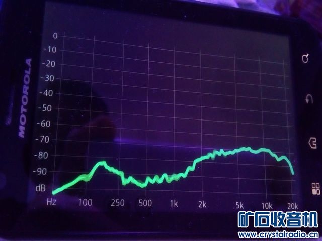

021.jpg 022.jpg 两只喇叭的对比,修的那一只灵敏度下降了1DB,频响曲线接近了。灵敏度可通过衰减网络补偿,不是问题。

发表于 2017-12-1 13:09:34 | 显示全部楼层
用的什么软件测,发我微信用用可以吗?
