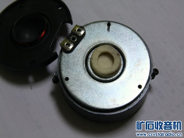

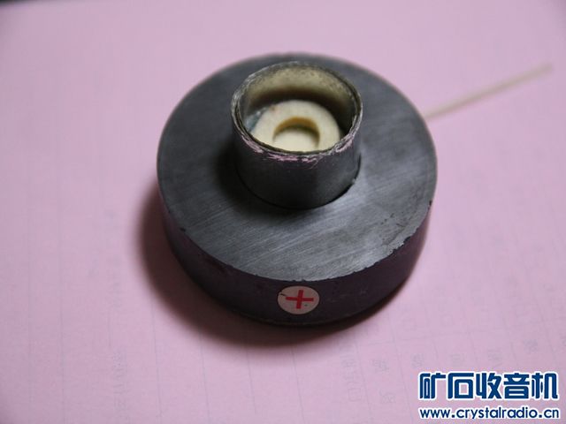

发表于 2017-10-22 14:28:37 | 显示全部楼层
拆了磁体家庭条件下是难以完美装回的。
胶水倒是容易,AB胶就行,问题是固定难,我拆过12寸低音,在铁柱一圈一圈的加绕薄铝片,精密度大点在强磁铁下根本装不进,最后不成功。楼主这个磁铁小但要装好看来也不易
发表于 2017-10-22 16:48:58 | 显示全部楼层
不好弄,十有八九是废了。如果是擦圈的话就不能拆磁体。取下音膜调整音圈就行。
正如上面老师说的,我用背面带胶的铝箔纸做了一个圈用于定位,胶是AB胶,这是昨天做的,T型铁已经粘好

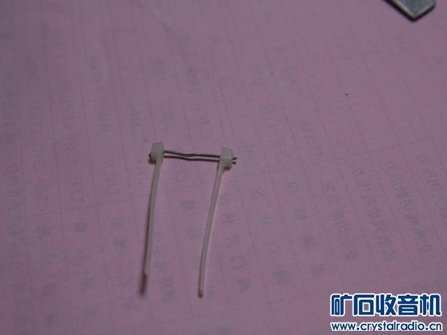

016.jpg 017.jpg 018.jpg 今天做了这个小玩意,定位效果不错,上胶后所有扎带都受力而且可左右晃动,等明晚固化后检验成果

发表于 2017-10-23 14:36:11 | 显示全部楼层
楼主方案不错!我是用502胶。我只拆下T铁芯,不动磁铁,在磁铁外围套一个木质的三角架,套紧,不能松动,然后再在三边的木质架正中间安三个木螺钉,刚好对准T铁芯边沿,边按压音膜边旋木螺钉,直到不擦边为止。调很快,就是制作工具费时。
 楼主| 发表于 2017-10-24 22:38:02 | 显示全部楼层
lyy123 发表于 2017-10-23 14:36
楼主方案不错!我是用502胶。我只拆下T铁芯,不动磁铁,在磁铁外围套一个木质的三角架,套紧,不能松动, ...
谢谢您的经验,开始我也考虑502,觉得502固化太快,怕来不及调整,所以选择了AB胶。用木头做三脚架真是巧妙啊!
