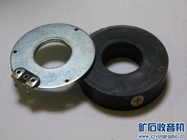

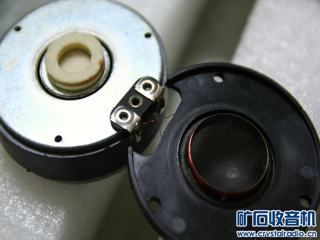

开始拆
 楼主| 发表于 2017-10-21 15:32:43 | 显示全部楼层

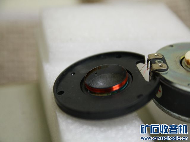

 楼主| 发表于 2017-10-21 15:35:00 | 显示全部楼层

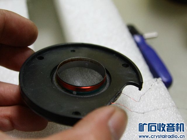

 楼主| 发表于 2017-10-21 15:41:03 | 显示全部楼层
010.jpg 拆下音圈
 楼主| 发表于 2017-10-21 15:45:33 | 显示全部楼层
011.jpg 来点粗暴
 楼主| 发表于 2017-10-21 15:50:04 | 显示全部楼层
012.jpg 两个圆不同心,照片上不明显
 楼主| 发表于 2017-10-21 15:52:10 | 显示全部楼层
