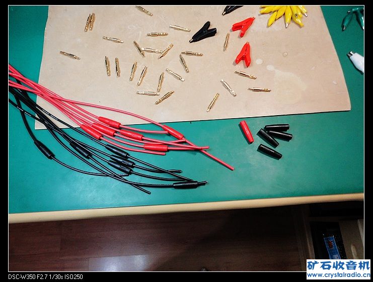

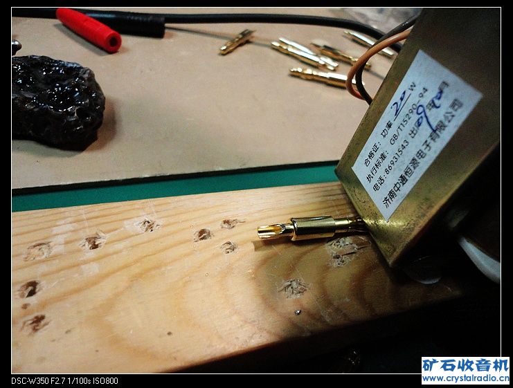

寻觅了几个月,能源的输出线居然愣是没有找到称心的,只好买硅胶线、香蕉头、测试夹,自己焊:
一大堆好东东
 楼主| 发表于 2011-1-3 10:59:30 | 显示全部楼层

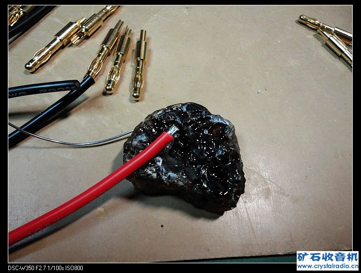

 楼主| 发表于 2011-1-3 11:00:47 | 显示全部楼层
这种硅胶线规格是14AWG,耐高温,耐低温,特软,外径3.5MM,内部400支镀锡铜线/0.08mm,可算是极品的东西了

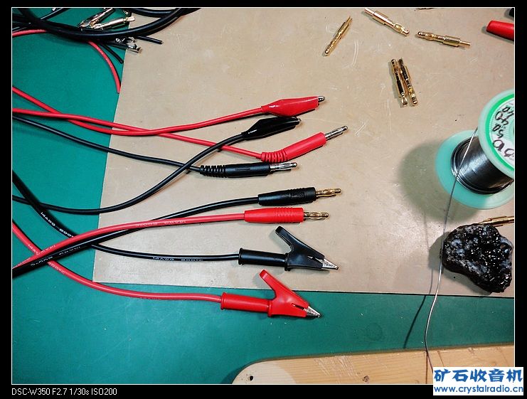

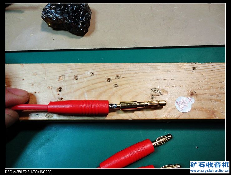

夹子和香蕉头也是网上千挑万选淘来的:
焊好后,能承受多大的电流?
手感柔软很重要啊!
这张图中,上面两条是买的商品线,下面两条是自己焊的
再来几条花花绿绿的,呵呵

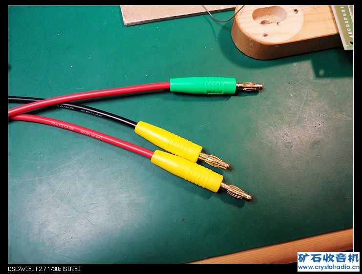

 楼主| 发表于 2011-1-3 11:09:07 | 显示全部楼层
硅胶线用作测试线,非常好用,如果能买到质量过硬的焊接表笔,做一付万用表测试线,一定也很爽!
这回做的线,也算对的起这台漂亮精准的数控电源了。
